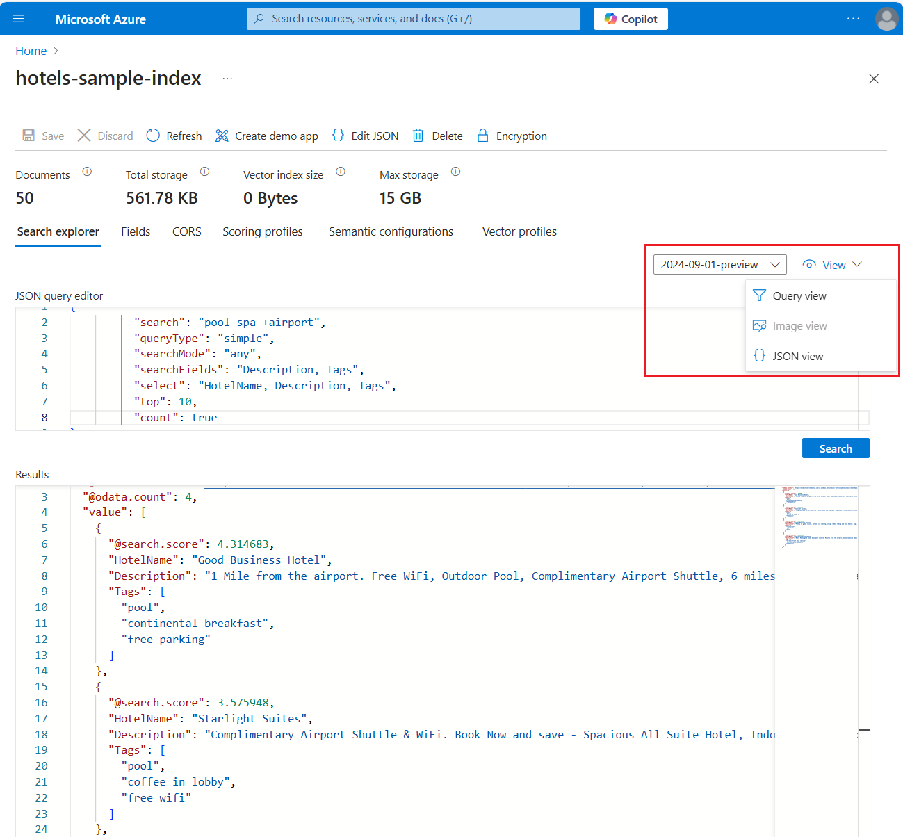

Aşağıda hotels-sample dizini için çalışan bir tam metin arama sorgusu ifadesi verilmişti:
{ "search": "pool spa +airport", "queryType": "simple", "searchMode": "any", "searchFields": "Description, Tags", "select": "HotelName, Description, Tags", "top": 10, "count": true }Referans:POST ile Arama
Aşağıdaki ekran görüntüsünde sorgu ve yanıt gösterilmektedir:

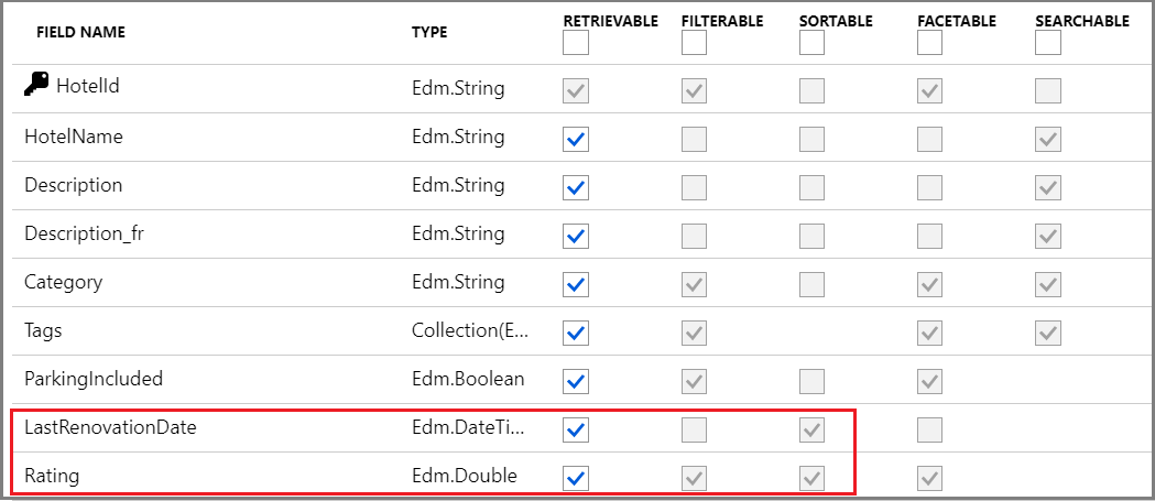

Sorgu türleri ve oluşturma hakkında bilginiz varsa, sorgu isteğindeki parametrelerin bir dizindeki alan özniteliklerine bağlı olduğunu hatırlayabilirsiniz. Örneğin, sorgularda ve arama sonuçlarında yalnızca aranabilir ve alınabilir olarak işaretlenmiş alanlar kullanılabilir. İsteğinizde , searchve filter parametrelerini ayarlarkenorderby, beklenmeyen sonuçlardan kaçınmak için öznitelikleri denetlemeniz gerekir.
Hotels-sample dizininin aşağıdaki ekran görüntüsünde, yalnızca lastRenovationDate ve Rating alanlarının son iki alanı sıralanabilir. Bu, yalnızca yan tümcesinde kullanılması gereken bir "$orderby" gereksinimdir.
Alan özniteliği tanımları için bkz . Dizin Oluşturma (REST API).
