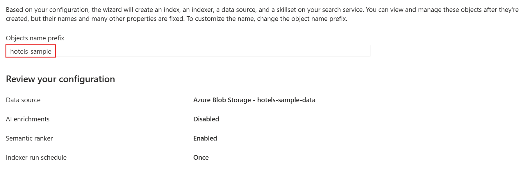

  1. Nesne adı ön ekini hotels-sample olarak değiştirin.
  2. Nesne yapılandırmalarını gözden geçirin.
    Azure portalındaki nesne yapılandırma sayfasının ekran görüntüsü.
    Yapay zeka zenginleştirmesi, anlam dereceleyicisi ve dizin oluşturucu zamanlaması devre dışı bırakılır veya sihirbaz adımlarını atladığınız için varsayılan değerlerine ayarlanır.
  3. Nesneleri aynı anda oluşturmak ve dizin oluşturucuyu çalıştırmak için Oluştur'u seçin.

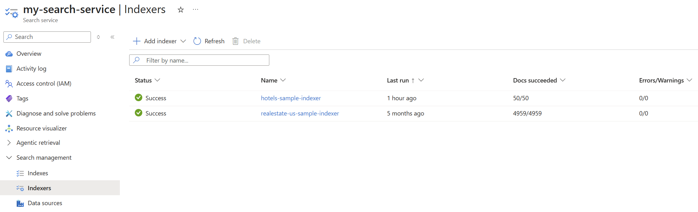

Dizin oluşturucu durumunu kontrol et
  1. Sol bölmeden Arama yönetimi>Dizin Oluşturucuları'nı seçin.
  2. Listede hotels-sample-indexer öğesini bulun.
    Azure portalında dizin oluşturucunun oluşturma işleminin sürdüğünü gösteren ekran görüntüsü.
    Sonuçların güncelleştirilmiş olması birkaç dakika sürebilir. Yeni oluşturulmuş dizin oluşturucunun, Devam ediyor veya Başarılı durumunda olduğunu görmelisiniz. Listede ayrıca dizine alınan belge sayısı da gösterilir.
