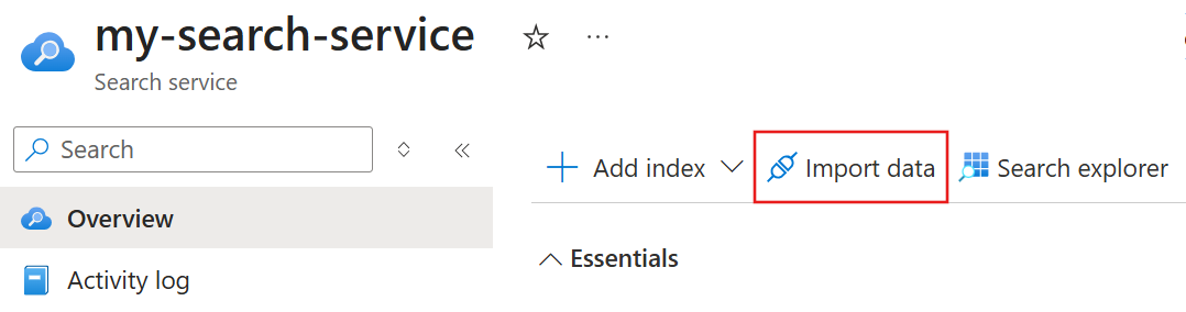

    • Importera data: Den här guiden skapar alla nödvändiga element, inklusive indexeraren. Andra metoder kräver en fördefinierad datakälla och ett index.
      Skärmbild som visar guiden Importera data.

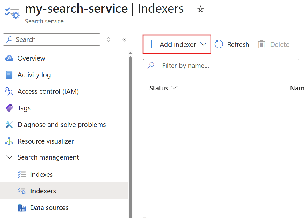

    • Lägg till indexerare: Ett visuellt redigeringsprogram för att ange en indexeraredefinition.
      Skärmbild som visar knappen Lägg till indexerare.
