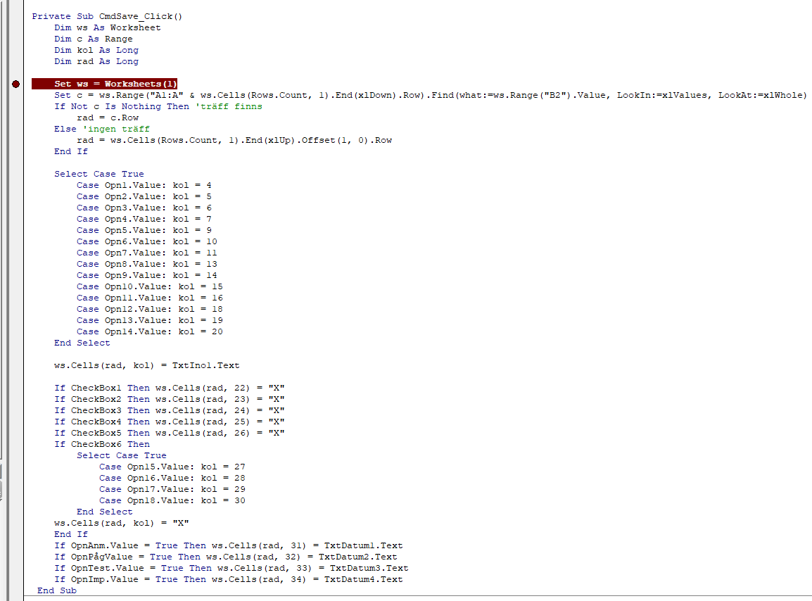

    Jag har kollat i min Subrutin för CmdSave, och försökt säkerställa så att koden för "Set c =..." ska vara komplett och riktig i min Sub, dock syns inte hela kodsträngen i gula fältet som du infogat, där jag blir osäker på vad som ska stå efter ". . . Find(what:=ws.Range("C1").Value, . . . "
    I min Subrutin just där, så ser det ut enl bild nedan, EFTER ovanstående kod.
    Ska hela den harangen stå där?? Känns konstigt. . . som du ser är den ju felmarkerad med rött. . .

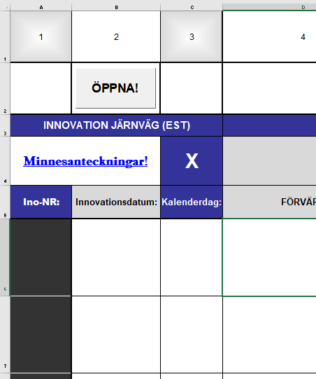

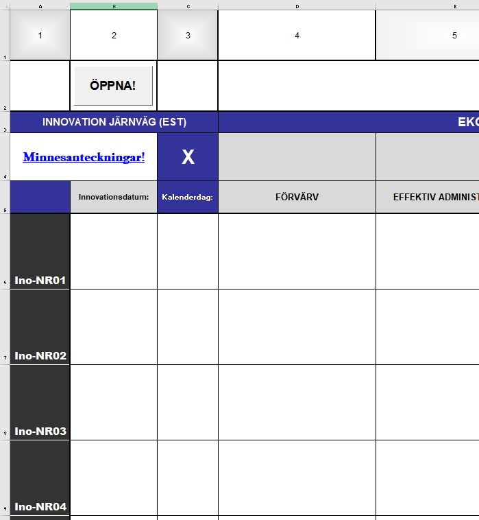

    Om vi tittar in på bladet så ser det ju ut så här: cell B2 och  C1 som du ser är ju inga celler som har någon rubrik eller InoNr-värde. Det är ju i kolumn A (A6) som det första InoNr:et ska hamna. Däärefter fylls det ju på som vi nämnt ner mot A1000. . .
    Det som gör mig förbryllad i grunden är ju hur cell A6 - som blir det första InoNr som skapas - ska kunna skrivas in av formuläret. Det är enlit mig SpnInoNr och TxtInoNr på formuläret som ska vara "verktyget" som används när man HAR befintliga nummer som redigeras. I min värld bläddrar då SpnInoNr-knappen på formuläret bland numrena i kolumn A6:A1000. I Subrutinen som du ser i infogad som bild i föreg svar, ligger ju kodraden "ws.Cells(rad, 1) = TxtInoNr". Det är ju den som sätter in rät text i kolumn A.
    Men - när man skapar NYTT nummer så måste ju koden skrivas så att den skriver in det nya nummer-id:t (ex "InoNr34"), om och när man skapar ett sådant, på nästa lediga cell i kolumn A.

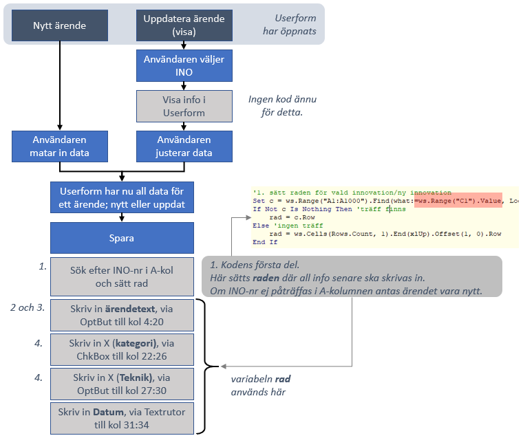

    Jag visar i bilden nedan det tänk jag har angående din ärendehantering, och främst då vad som händer när man sparar (nya eller uppdaterade) ärenden. Denna bild var vad jag ville förmedla när jag sa att vi har olika programmeringstänk. Inte att du är ny eller har långa loopar. Det handlar om skapandet av en överblick så man inte bygger in krångel. Här ser du tanken med EN spara-knapp. Hade du haft två knappar fanns risken att vid förändringar på bladet skulle du få justera på flera ställen i koden - vilket kanske är hanterbart med enbart två olika knappar, men det är ändå onödigt.

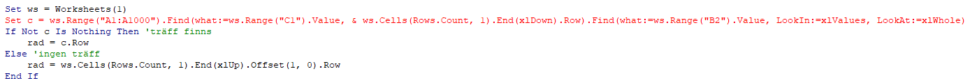

    Jag har ändrat en sak i koden (den hjälpen ger jag idag). Det är raden med Set c =
    Den kodraden är kärnan för att sätta rätt rad som det senare ska skrivas i.
    Jag förenklade koden i början till att bara vara ws.Range("A1:A1000")
    Det betyder att INO-nr söks i det intervallet, istället för dynamiskt (vet inte riktigt var dina listor börjar och slutar). Jag utgår från att antalet ärenden inte överstiger 1000 st (annars får man justera framöver).
    Nästa viktiga del är det som är markerat i rött på samma kodrad. Det är själva INO-numret som söks. Här sökte jag i C1, men det står B2 i den kod du har. Men eftersom det inte längre finns något INO-nummer i den cellen kan vi inte använda den. Du måste sätta var INO-numret kommer att finnas så det går att söka efter detta. Finns den i en textbox på ditt Userform så är det mot denna du ska peka mot i koden och inte cell B2.
    Du har rätt i att det blir fel om txtIno1.Text används. Det är en justering du gjort någonstans längs vägen. Den kod du fått tidigare anger antingen txtÄ1 eller bara text, vilket innebär att det är ärendetexten som ska in där, inte INO-nr överhuvudtaget. Vet inte varför du ändrat detta, men det måste ändras tillbaka.
    Bilden visar i vänsterkanten de olika kodavsnitten som gör de olika inskrivningarna på bladet, men du har av nån anledning raderat de kommentarerna jag skrivit i koden som fanns där initialt. Det är alltid bra att ha kommentarer i koden, så lägg gärna till med vanan att göra egna kommentarer. Man tackar sig själv över detta i framtiden, tro mig.
    Slutligen. "hur är det tänkt att fungera?"
    Ja, det är du som ska svara på det, du sitter i förarsätet. Jag försöker bara lotsa dig igenom terrängen, men du måste sätta och ha en överblick över hur hanteringen ska fungera. Skapa gärna en struktur på papper eller liknande där du kan skissa upp hela hanteringsförfarandet. Att lasta in saker allteftersom utan huvudstruktur blir rörigt, och då blir det svårare att guida.

    Trixandet med att sätta "stopp" vid "Set ws"´=. . ." har jag gjort men när jag kör koden så öpnnas formuläret på bildskärmen, knepigt. . . ?? Även när jag trycker F8, dock är jag osäker på vart jag är någonstans i kodklocket när jag trycker - får ingen riktig kontroll på vad jag gör och vad som händer tråkigt nog. . .
    Dessförinnan testade jag att öppna formuläret från kanppen på bladet och gjorde dom val i formulöret jag önskade och tryckte sedan på "SPARA-knappen". Denna gång hönde det något iallafall. Jag fick ett felmeddelande och en felkod som pekade på raden med "ws.cells(rad, kol) = TxtInonr.text.. . .  Här hänger jag inte med - det blir ju fel om "TxtInonr" längst upp till höger på formuläret är tomt och koden ska jobba utifrån den. Denna textruta med tilhörande spinbutton ska endast användas då man vill bläddra bland befintliga nummer och redigera/ändra dessa. Då ska den styra! Här behöver jag verkligen uppdateras. . . hur är det täbkt att fungera? Se kodraden nedan - ska jag skriva in en 1:a inom parantesen för kolumn A? Eller hur ska den skrivas?
