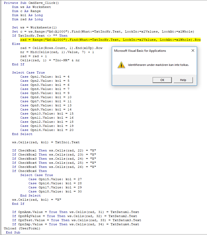

    Ja, vi borde vara endast någon "feltryckning" ifårn att allt ska ramla in på bladet när SPARA-knappen används. . . Jag förstår din beskrivning av koden med "If-satsen", och givetvis också att variablerna i detta skede nyttjas för att få in det nya Ino-Nr;et på rätt rad och dess uppräkning vid NYTT. . .
    Jag har gjort dom korrigeringar du nämnt, dock får jag vid test nedanstående felmeddelande;
    I övrigt - är det korrekt att ange "ws.cells(rad, kol) = TxtIno1.Text" så som jag gjort? Det är ju beskrivningstexten som ska in i den kolumn och rad som sätts o kodraderna ovanför. . .
    Förstår inte riktigt vad felmeddelandet åsyftar. . .
    /Hälsning MagnusG_68

    Mitt tänk och min bild och programmeringsstrategi för detta inovationsblad är exakt så som du beskriver avslutningsvis ovan, alternativ 2.
    I kolumn A (A6:A1000), ska alla InoNrXX som skapas skrivas in av formuläret. Inga val görs av knappar på Blad 2, utan det görs via formuläret precis som du skriver.
    1. Antingen NYTT InoNR och då är "TxtInorNr" tom när man trycker på SPARA-knappen. . . Här vill jag precis som du skriver, att koden ska förstå att det är ett NYTT ärende och letar upp lämplig rad (första lediga). Det vi (jag) då också måste få till är ju att koden lägger in nästa "littera/InoNr-id" korrekt, dvs om det föreg numret är ex "InoNr-34", så ska alltså koden plussa på "1" och skriva in "Ino-NR35" på den lediga raden i kolumn A.
    2. Befintligt InoNr plockas fram via SpnBut och visas i TxtInoNr-boxen med all tillhörande data i dom fält och boxar m.m som tillhör. Redigering görs och uppgifterna på den rad som InoNr:et tillhör uppdateras när SPARA-knappen används. Här ska då kodningen styras av valet i TxtInoNr-boxen precis som du nämner.
    Det är så här jag tänkt och vill ha det.
    Jag gjorde dock en lite "test" på eget bevåg och skriv in ett nummer i textboxen. Jag hade dessförinnan försökt rätta till den felaktiga kodraden som vi nämnt ovan.
    När jag tryckte på SPARA-knappen stannade körningen på just den raden och markerade "fel" - se nedan:
    Hur tar vi detta härifrån ?? Känns ändå som att vi är rätt nära en lösning.  . . hur än konstigt det kan låta i dina öron med tanke på min ringa erfarenhet av VBA-kodning på den här nivån. . .  :)

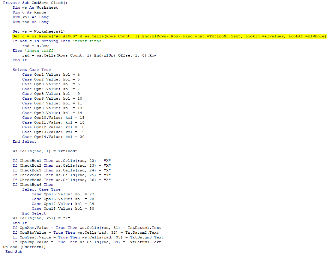

    Den långa harangen markerat i rött på din bild är som du förstått inte rätt.
    Om du kollar koden i inlägget som du skickade in den 1 juli så ska det vara ungefär så, med skillnaden att vi satte maxrader till 1000 - som du gjort rätt, och att vi ska byta ut var INO-nr finns. Du har fått med Find två ggr. Kolla tidigare kod, det som ska ändras är det jag tidigare markerade i rött. Vad det ska ändras till kommer jag till längre ned.
    Angående C1 (eller B2) så nämnde jag att detta INTE ska gälla, utan du måste skriva var någonstans det går att läsa ur vilket INO-nr som gäller.
    Jag sökte i C1 eftersom det var så jag testade koden, och du har B2 eftersom det var där INO-nr fanns i begynnelsen innan du städade. Nu ska det vara skrivet den position där INO-nr är i dagsläget. Och enligt din bild är det textrutan uppe till höger med rubriken Innovationsnummer (Id):
    I och med att platsen för INO-nr flyttats från en tidigare cellposition till en textruta på ditt Userform så ska den tidigare delen i koden där det stod ws.Range("B2").Value ändras till exempelvis TextBox1.Text (där textbox1 är namnet på den textruta som visar INO-nr). En reservation här är att rutan kan vara tom, vilket cell B2 inte var eftersom man valde nytt INO eller befintligt innan man gick in i Userform. Här kanske koden måste ändras, men det beror på hur du väljer att hantera textrutans innehåll. Dvs ska användaren först behöva välja INO-nr - antingen befintligt, eller klicka för ett nytt ärende så nytt nummer hamnar i boxen. Eller kan rutan vara tom? Om rutan kan vara tom måste koden för sökning av raden efter valt INO-nr ändras (det finns ju inget att söka efter).
