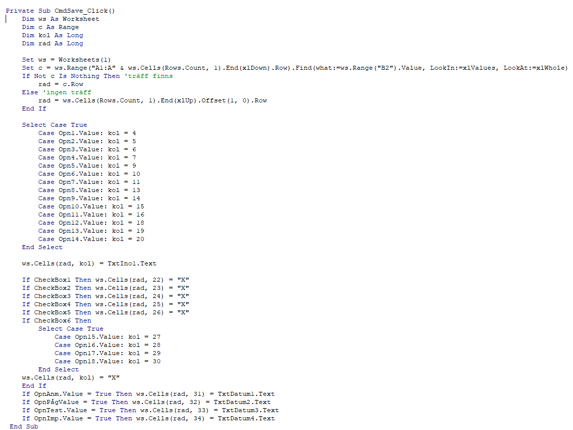

    Hej P3excel,
    Nu har jag finlirat med dom mindre "blessyrerna" och fått till dom så som jag ösnkar, ex datumfält som ska fyllas i samt att veckodagarna anges automatiskt m.m.
    Jag har även skrivit in IF-saterna så som du beskrivit - se hela Subrutinen nedan. . . .
    Den utmaning som jag nu står inför är att få "SPARA-knappen" på formuläret att verkställa så att all data ramlar in på bladet. För det krävs - så som jag tänkt och förstått - att Subrutinen styr(jobbar) mot första lediga rad (i det fall vi skapar ett NYTT "Ino-Nr".
    Just nu så händer inget när jag klickar på "SPARA-knappen". . . säkert något banalt i Subrutinen som saknas. Behöver din hjälp!!
    Subrutinen som den ser ut just nu för "CmdSave":
    /Hälsning, MagnusG_68

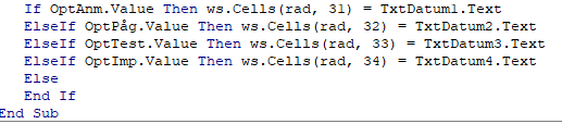

    2019-06-27T19:08:43+00:00
    Angående Om-satser behöver du INTE ett Else för varje. De funkar fint helt fristående, och fristående ska de också vara.
    Alla dina rader med If OptXXX ska se lika ut (förutom deras unika detaljer Anm/Påg/Test/Imp, och rader samt TxtDatum)
    De tre ElseIf tar du bort och börjar raderna med If, skippa Else i slutet och även End If.
    Jag visar exempel på If-satser
    Om bara en rad ska utföras efter att ett villkor uppfyllts kan man skriva allt på en rad:
    If A>0 Then ws.Range("B1") = "Ja"
    Om fler aktiviteter ska inträffa då villkor uppfyllts lyfter man ner dessa rader till separata rader samt inkluderar ett End If
    If A>0 Then
      ws.Range("F1") = "Ja"
    End If
    Om ett villkor uppfylls ska en kod utföras, om villkoret inte uppfylls gäller en annan kod - här infogar man Else
    If A>0 Then
    Else
      ws.Range("B1") = "Nej"
    End If
    Om ett villkor uppfylls eller ej, samt att ett andra villkor kollas om det första ej inträffade - här kommer ElseIf
    If A>0 Then
      ws.Range("A1") = "Ja"
    ElseIf A<0 Then
      ws.Range("A1") = "Neg"
    Else
      ws.Range("A1") = "Noll"
    End If
    I ditt fall räcker det med att kolla resp OptButton, är den satt skrivs motsvarande TxtDatum ut.
    Att sätta automatiskt datum, ja det funkar. Allt funkar tänkte jag nästan säga ;-)
    I koden för OptPåg_Click() lägger du kod som sätter för text för TxtDatum2, och texten är helt enkelt dagens datum vilket ges av kommandot Date
    TxtDatum2.Text = Date
    och sen likadant för övriga procedurer för de andra optbuttons

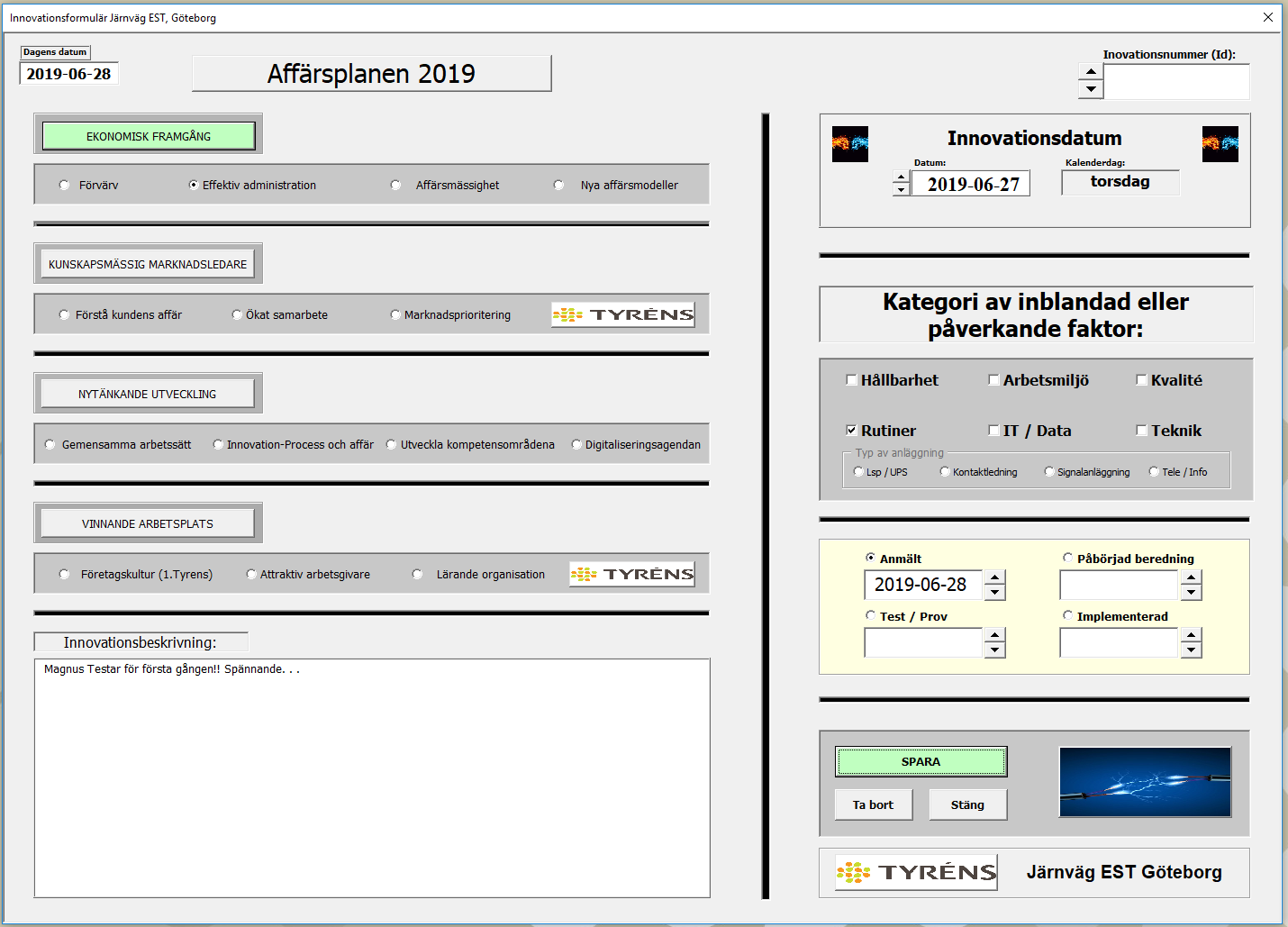

    Hej P3excel,
    Tack!!! Förklaringen med alternativen för "Bald-hanteringen" är ovärderlig och jag - hör och häpna - förstår exakt varenda ord och detalj i förklaringen du lämnar - helt fantastsikt kul och skönt att förstå.
    Jag känner själv att jag hädanefter kommer jobba utifrån alternativ 1 och 2, troligtvis 2:an mestadels och med variabelstrategin. Otroligt smidigit och enkel hantering, och som du säger enkelt att justera vid namnbyte på bladet.
    Jag har för övrigt lagt in koden i händelsen för min SpnDatum så att när jag nu "klickar" fram datum i textrutan så uppdateras LblDag med motsvarande veckodag - ler. . . !!! :)
    Jag har ännu inte riktigt plockat in alla kodrader för "SPARA-knappen" men är på G. . . Gör ju allt detta mellan alla andra ordinarie åtaganden.
    / Vänlig hälsning MagnusG_68
