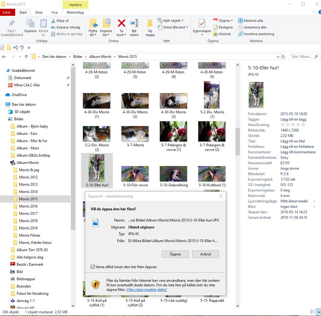

Får upp varning om ev. skadlig fil när jag skannat något, även om jag förbättrat mina egna foton! Hur får jag bort denna idiotiska funktion?

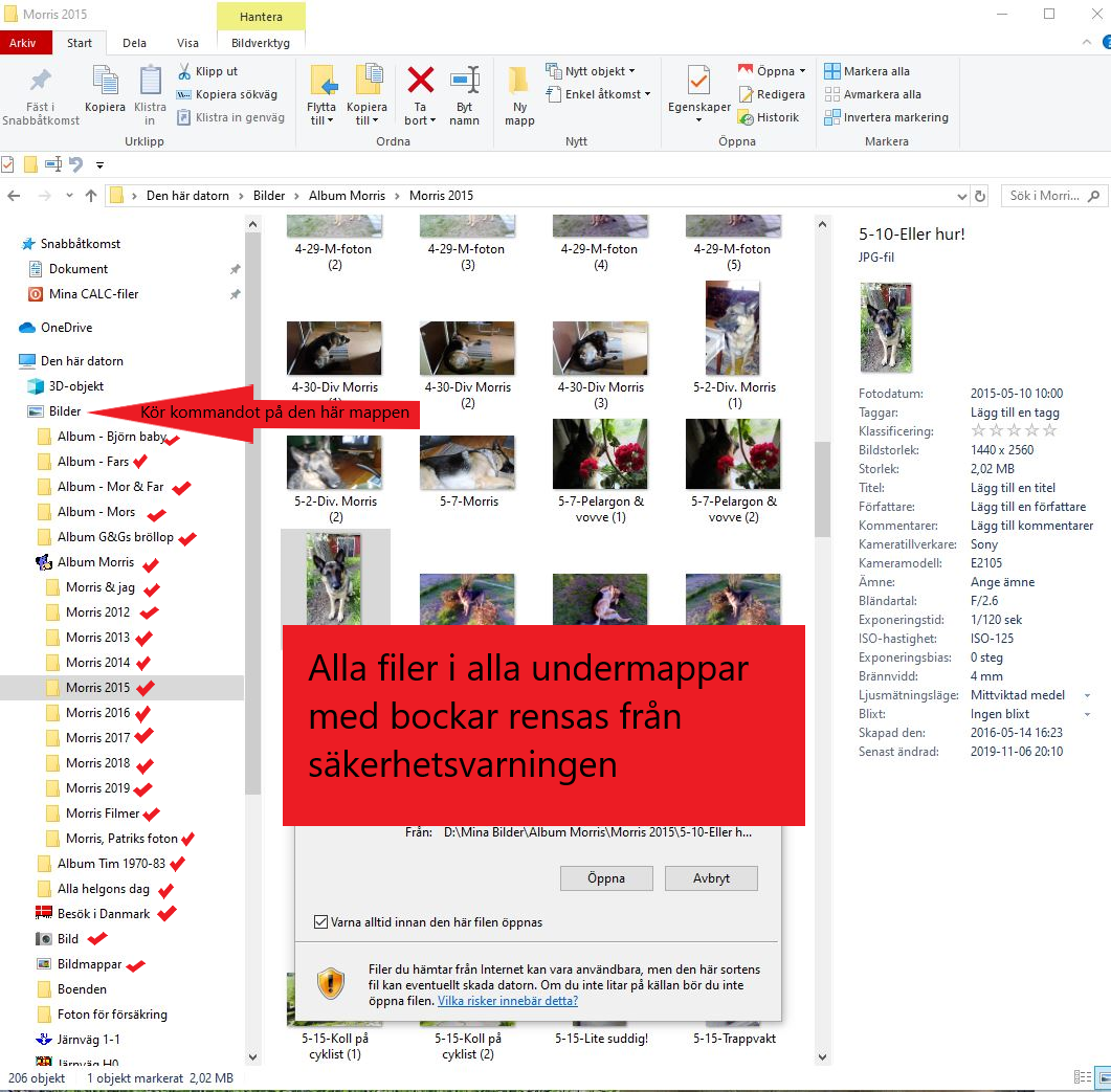

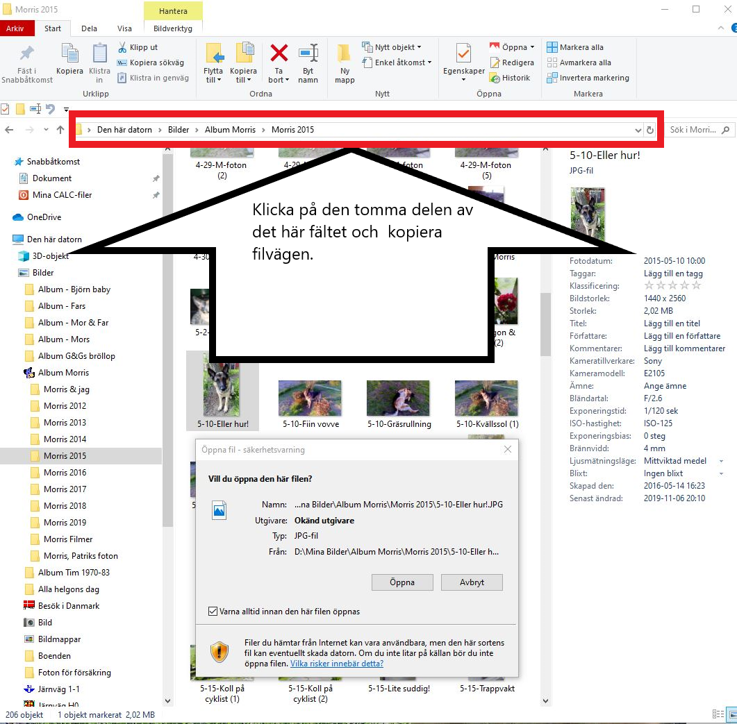

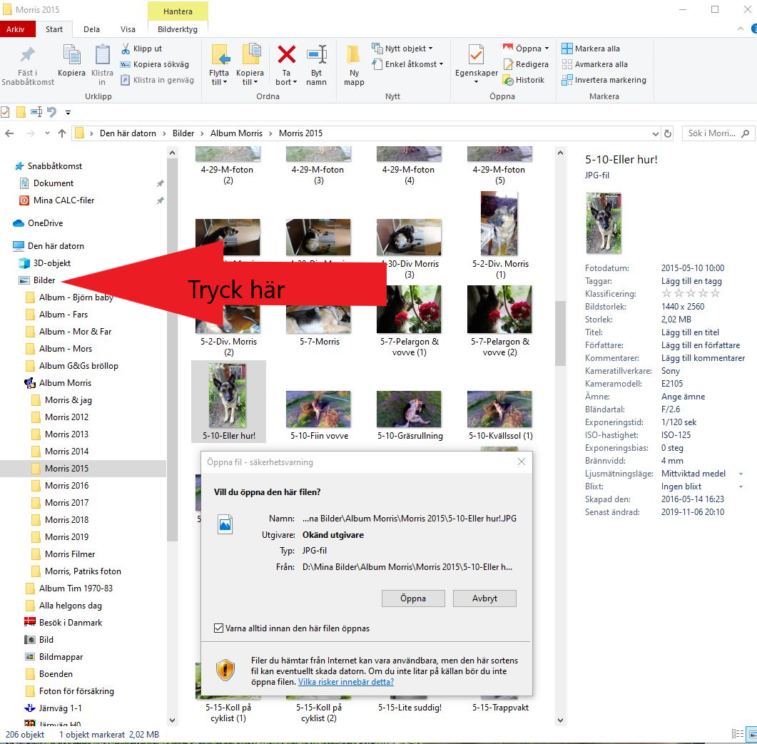

    Filvägen måste justeras för att passa din dator. För att hitta rätt filväg på din dator så gör du såhär:
    När du är i mappen "bilder" så kan du kopiera filvägen på det här sättet:
    Sedan öppnar du Powershell och kör kommandot:
    gci -recurse "xyz" | Unblock-File
    Men du ersätter xyz med filvägen du kopierade. Detta gör att du rensar säkerhetsvarningen på alla filer i alla undermappar.
    Det här är ingen lösning på sökerhetsvarningarna men utan bara en variant av samma kommando som du kört innan, skillnaden är att det här kommandot inte rensar fil för fil eller mapp för mapp utan hela trädet på en gång.

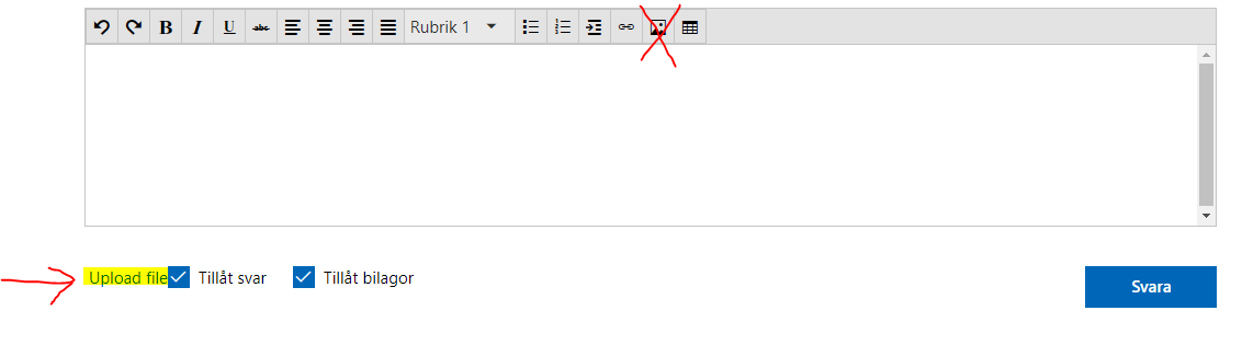

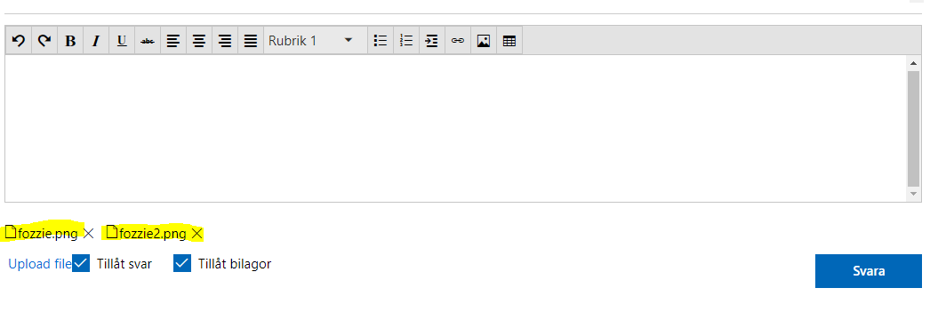

    För att skicka filerna i PM så trycker du på Upload file. Sedan bläddrar du fram en av filerna du vill skicka till oss.
    När bilderna är bifogade så ser det ut såhär:
    Hoppas att det här var tydligt nog. Om du skulle stöta på några trubbel så är det bara att säga till, ha en fin dag!😊

    Hej, första grejen: Det kommandot som du föreslår har ju samma funktion som det jag själv fick av nån på Microsoft. Alltså att jag "förbättrar" en hög foton, och sen i Powershell (när jag står på Mina Bilder) skriva in: **.\streams -s -d.**då försvinner varningen på högen av foton jag förbättrat.
    (PS, ska det verkligen stå "C:\daniel\bilder" ??) (Plus att bilderna ligger i "D"?)
    Det jag önskar är att denna varning, efter foto-förbättring aldrig uppstår, hur jag får bort varningarna vet jag, se ovanstående.
    En annan grej: du skriver att jag ska klicka på "Upload file" (där du satt en pil, men det enda som händer är att en bild på nederdelen av ditt svar öppnas (endast en bild) du har kryssat över "Infoga bild". Eller har jag missförstått, så jag ska klicka på "Infoga bild" ändå?? Jag gör så - är det enda som funkar för att få med dumparna.

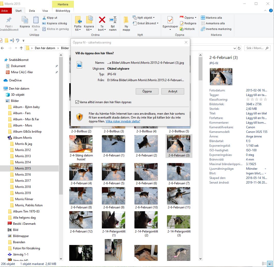

    Här kommer några dumpar:
    Förstår inte riktigt hur du menar - om jag inte klickar på "Öppna" så visas ju inte fotot? Hoppas dessa två dumpar hjälper???
    Hoppas det räcker med 2 st? Mvh, C. Fors.
