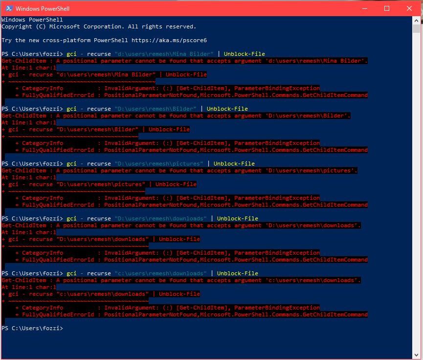

    Hejsan Daniel! Nytt proffs på obegripligheterna?
    Först försökte jag köra ditt tips i Powershell, men det funkade inte, provade flera varianter, se skärmbild.

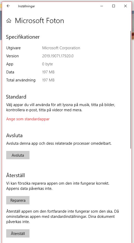

    Nästa skärmbild är på (den jag tror är rätt app!) Foto-appen.

    2019-10-31T16:18:36+00:00
    Hej igen Fozzie,
    Du nämnde att du varit i kontakt med oss tidigare och då fått Powershell-kommandot, vilken kanal var det du kontaktade oss i då? En länk från forumet eller ärendenummer vore till stor hjälp.
    Vi skulle vilja försöka att återskapa ditt problem här hos oss. För det så behöver vi veta vilken version av Foto-appen du använder, skulle du kunna skicka en skärmbild av det till mig? Du hittar vilken version det är genom att trycka Start > Inställningar > Appar > Appar och funktioner > sök efter appen eller leta upp den i listan > tryck på appen och tryck på Avancerade alternativ. Där står versionnummret.
    Jag skulle också vilja att du skickar några av bilderna som ger den här säkerhetsvarningen till mig i ett privat meddelande. Jag har skickat ett privat meddelande till dig som du kan svara på och bifoga filerna i.
    Jag rekommenderar också att du skapar ett ärende i Feedback-hubben där du återskapar problemet så att våra tekniker kan titta närmare på det här. När du gjort detta så får du gärna dela länken med mig så kommer jag att följa hur det går för ärendet.
    Under tiden så har jag en möjlig tillfällig lösning på ditt problem, kör det här kommandot i Powershell:
    gci - recurse "c:\users\remesh\downloads" | Unblock-File
    Ändra c:\users\remesh\downloads så att det passar den mapp du vill göra det här på. Det här kommandot tar bort säkerhetsvarningen på alla filer i både den mapp du väljer och alla undermappar.

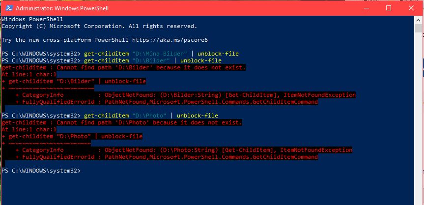

    2019-10-23T18:07:54+00:00
    Tack för hjälpen, men det funkar fortfarande inte.
    Lyckades med den första raden då jag upptäckte att mappen
    inte bara heter "Bilder" utan: "Mina Bilder" !!
    (Trots att det står bara "Bilder" i utforskaren!)
    Men rad nr. 2 går inte, försökt med "Pictures", "Bilder" och "Mina Bilder"
    Skärmbild på Powershell:
    Kan det tänkas att på rad 2 ska stå nåt annat mapp-namn?? Efter köpet av PC:n så ändrades troligen flera mapp-namn, av mig, hur hittar man ev. vad mappen kan ha hetat i "original" (om det nu inte var "Pictures)?
