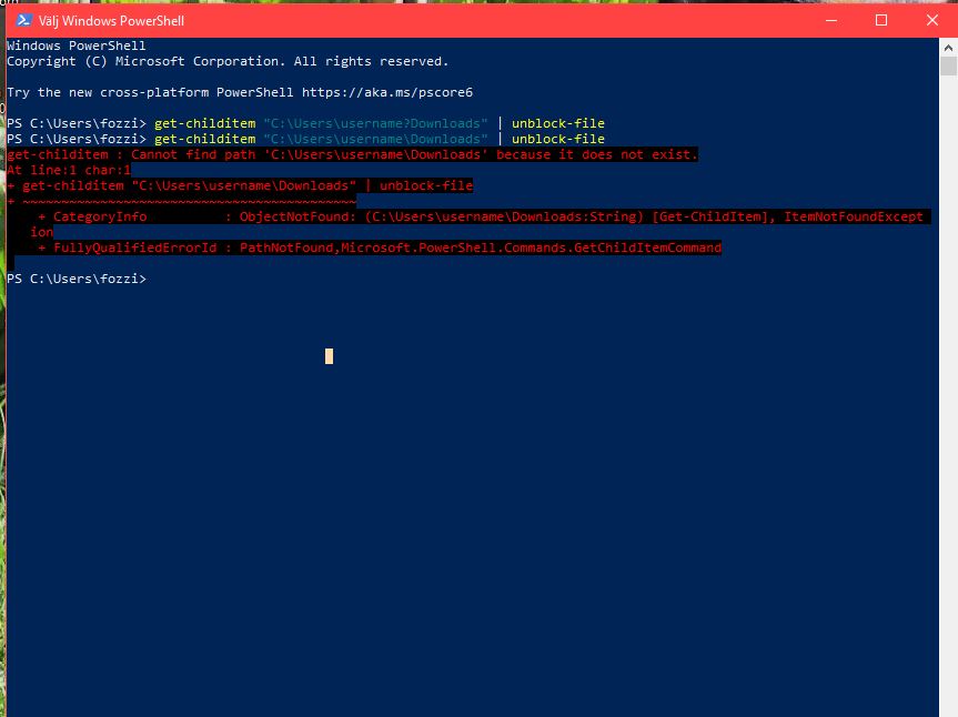

    Hej igen Fozzie,
    Tack för din skärmbild över Powershell!
    Det ser ut som att du missat att köra Powershell som administratör. Om du högerklickar när du ska öppna Powershell så kan du köra den som administratör innan du påbörjar stegen.

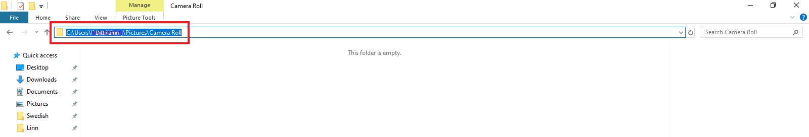

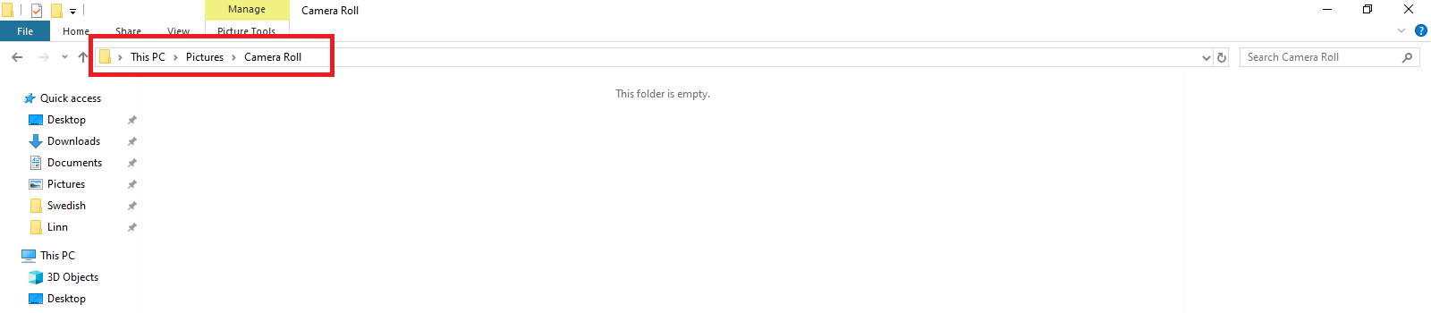

    • Så först och främst vill jag att du går till mappen där dina filer är lagrade. Det kan se ut som exemplet nedan, men kom ihåg att gå dit där just dina filer är lagrade:
    • Klicka där jag har markerat i rött med din muspekare.
    • Du kommer då att få upp "filsökvägen". Denna filsökväg vill jag att du kopierar.
    • Efter du har kopierat filsökvägen där dessa filer ligger, så vill jag, istället för att skriva exemplet jag gav ovan (*get-childitem "C:\Users\username\Downloads" | unblock-file)*klistra in filsökvägen du har kopierat och klistra in i Powershell.
    Jag vill alltså att du följer stegen i mitt tidigare meddelande, men istället för att klistra in de exempel jag skrev ovan så vill jag att du klistrar in filsökvägen där dessa filer ligger. Kom även ihåg att köra Powershell som administratör!

    Hej igen, jag provade det första förslaget i Powershell, men då fick jag upp följande felmeddelande (skärmklipp):
    Men vad betyder denna "instruktion"??
    Jag förstår inte vad den ska göra, kan du förklara lite begripligt, jag är inte så hemma på de "djupare" grund-grejerna i Windows. Dock är jag mycket insatt i att använda PC:n, använder den varje dag i många program, och klarar av en massa konstiga grejer.

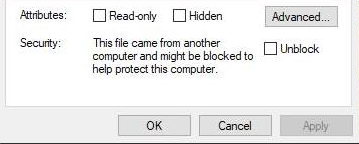

    • Kan du kolla egenskaperna för filerna som du får detta meddelande om? Högerklicka på filen och välj egenskaper. Där ska det fnnas ett alternativ för att blockera eller avblockera filen. Se bild nedan (bilden visar hur det ser ut på engelska, men principen är densamma på svenska):
    Se till att filerna inte är blockerade. Återkom sedan till mig så jag får veta hur det har gått för dig!

    Hej, ja, detta funkade, om jag "Unblocked" fotot, då försvann varningen!
    Men, men, men, ska jag behöva göra detta på varenda ett av mina egna tagna foton som jag "förbättrar"?? Jag kör ju med Win 10:s egen fotoförbättrare och gör mina foton bättre med den - en jättebra funktion, men som sagt, gör jag nåt med fotot så får jag ju upp denna varning nästa gång jag öppnar fotot! Då är det ju enklare att avbocka i den "vanliga" varningen!
    Går det inte att göra denna mysko "Unblock" för alla foton på en gång??
