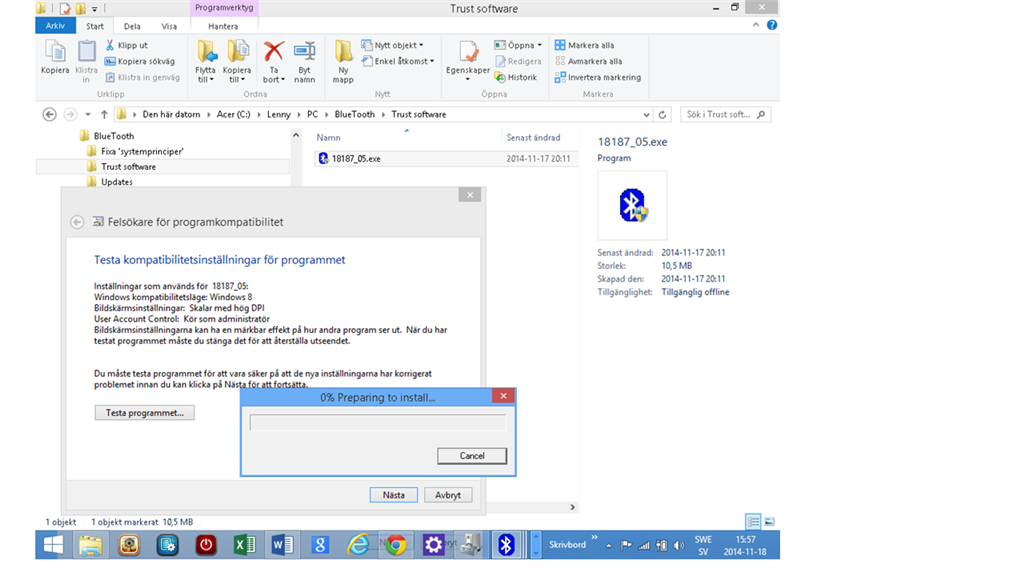

    Tack för din support. Jag släckte datorn enl. Lars förslag, startade via bios och sedan 'Standard via Windows'. Tyvärr så får jag samma negativa svar om 'Administratören har...', när jag försöker installera Atheros.....
    Jag provade också att installera mjukvaran till Trust extern Bluetooth, nummer 18187-03 enl. ditt förslag men installationen 'hänger sig' enl. bild nedan.

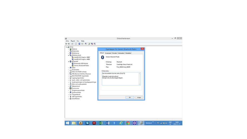

    2014-11-17T15:34:50+00:00
    Hej igen,Lars.
    Köpte idag en Bluetooth dongle,märke Trust, hos Kjell&Co. Försökte starta men min laptop hittade inga enheter och min mobiltel hittade inte Laptoppen. Kollade då Aktivitetshanteraren som såg ut enligt nedan. Verkar som om jag får ge upp bluetoothtjänsten...
