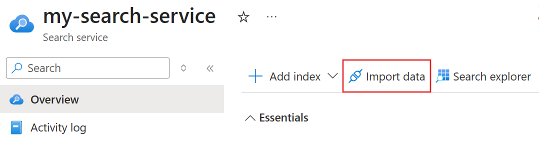

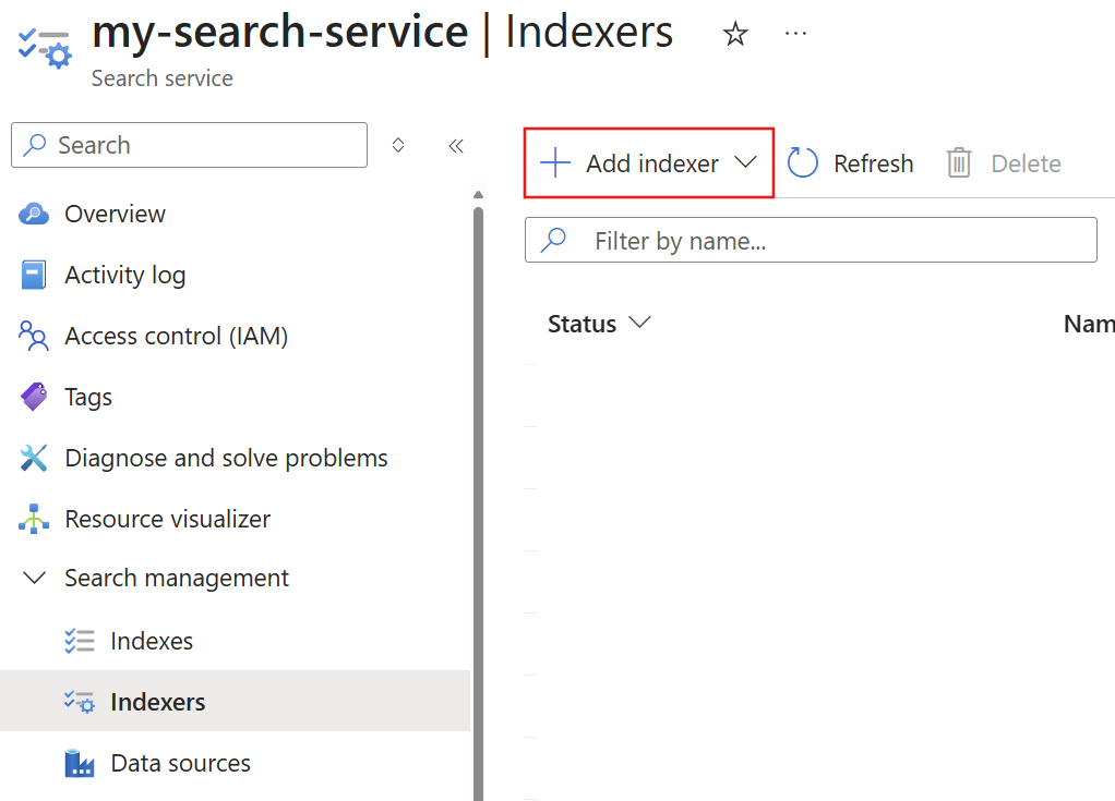

Перейдите в службу поиска в портал Azure.
Выберите один из следующих параметров:
Импорт данных: мастер создает все необходимые элементы, включая индексатор. Для других подходов требуется предопределенный источник данных и индекс.
Добавление индексатора: визуальный редактор для указания определения индексатора.
