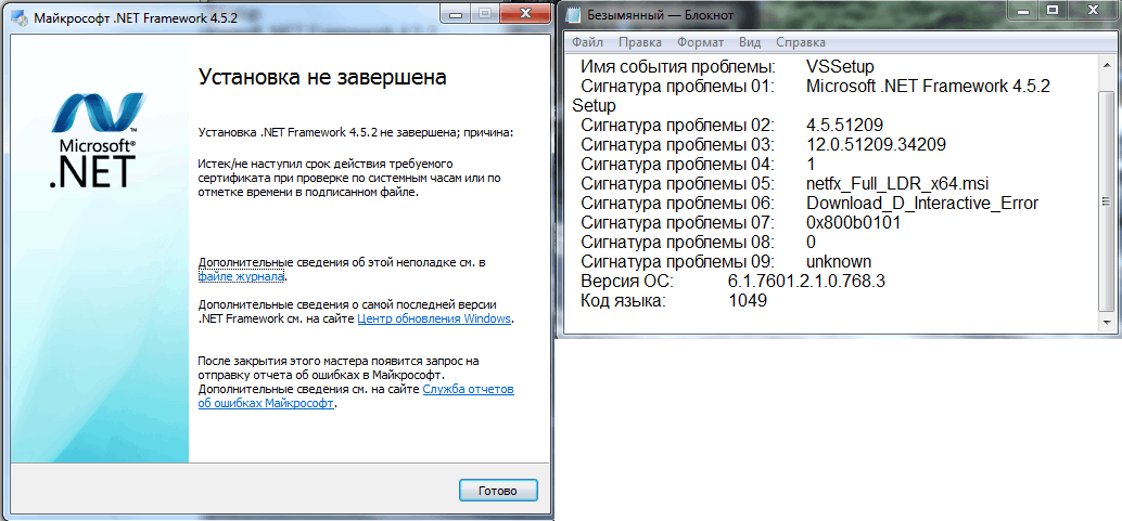

При новой установке Framework 4.51 и 4.52 ошибка "истек/ не наступил срок действия требуемого сертификата"

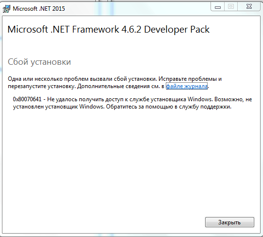

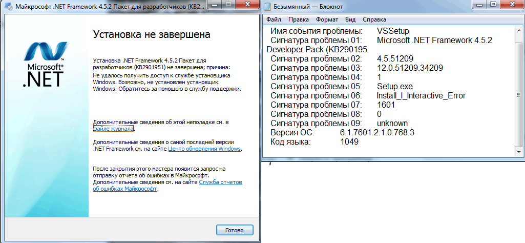

При новой установке Framework 4.6.2 ошибка "не удалось получить доступ к службе установщика Windows", код ошибки 1601.

    The Windows Installer service
    could not be accessed. This can
    occur if the Windows Installer is
    not correctly installed.
    попробуйте следующее:
    откройте командную строку от имени администратора и введи последовательно следующие команды, нажимая после каждой из них enter:
    msiexec /unreg
    msiexec /regserver
    net stop msiserver
    regsvr32 /u /s %windir%\System32\msi.dll
    regsvr32 /u /s %windir%\System32\msihnd.dll
    regsvr32 /u /s %windir%\System32\msisip.dll
    regsvr32 /s %windir%\System32\msi.dll
    regsvr32 /s %windir%\System32\msihnd.dll
    regsvr32 /s %windir%\System32\msisip.dll
    net start msiserver

    Попробовал Developer Pack версий 4.5.2. и 4.6.2. Журнал ошибок 4.6.2. приложить не могу, т.к. там длинный лог-файл. Но если скажете, как можно переслать, тогда его отправлю.

    На тех же страницах, где указаны загрузки есть "Developer Pack". Попробуйте парочку.
    Может быть какая-нибудь компонента установится.
    Но это не web-installer, а автономный установщик. Сначала загрузите на свой компьютер.
    Желательно в директорию, где нет ограничения доступа, например, в "Общие документы".

    Обновление по вашей ссылке KB4490628 присутствует
    Дата и время правильные
    4.5.2 попробовал:
