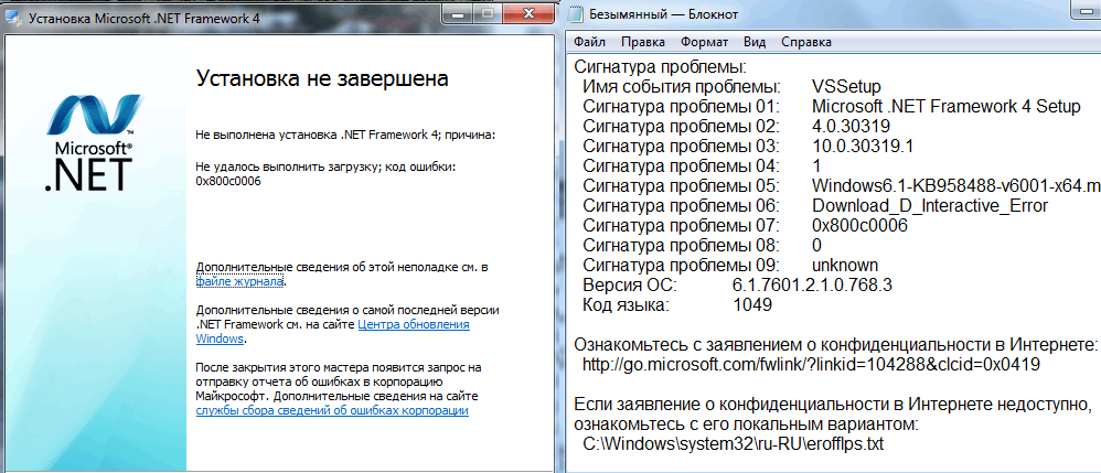

Стоял Framework 4. Похоже, кривой, т.к. ни одно обновление (было 22) из Центра обновлений Windows не ставилось. Снес, остался в системе встроенный Framework 3.5.1. И теперь не ставятся ни Framework 4, ни более старшие версии.

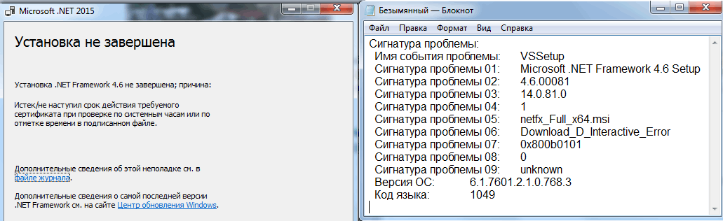

При новой установке Framework 4 и Framework 4.5, ошибка: "выполняется другая копия установки этой программы" Коды ошибок 0х652, 1618.

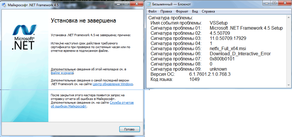

При новой установке Framework 4.51 и 4.52 ошибка "истек/ не наступил срок действия требуемого сертификата"

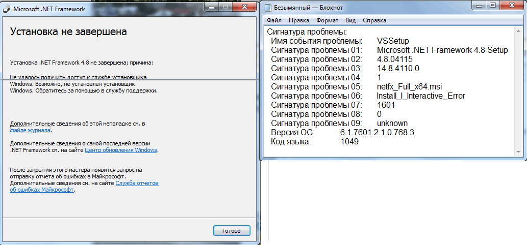

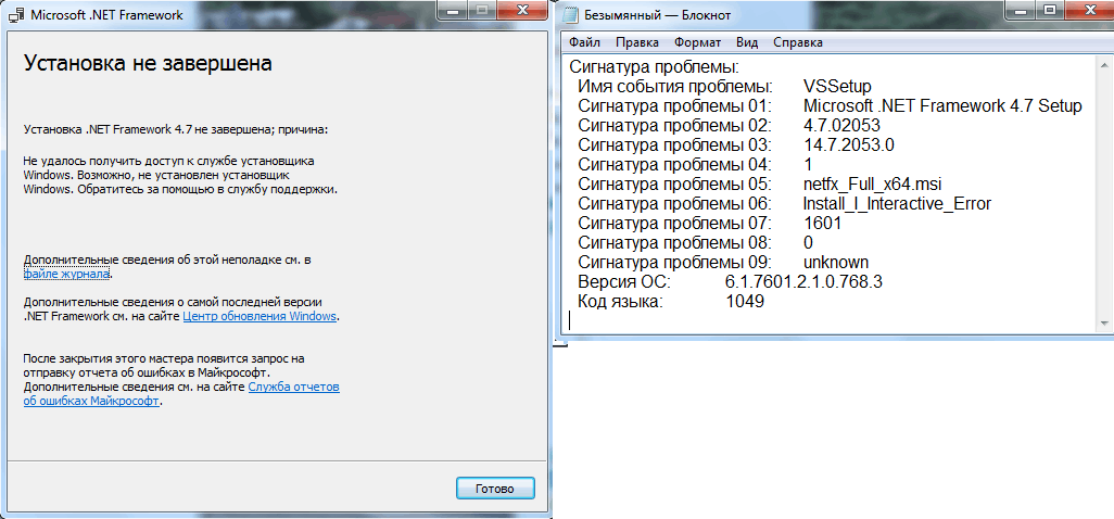

При новой установке Framework 4.6.2 ошибка "не удалось получить доступ к службе установщика Windows", код ошибки 1601.

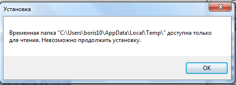

Таинственная папка.
Возможно влияние каких-нибудь других программ. Антивирус ничего не блокирует?
Чтобы обойти сложности в разборке атрибутов, выполните следующее
В панели управления - учетные записи.
Создайте нового пользователя с именем, отличным от Boris10. (желательно все символы латиницей)
Придумайте и запомните пароль для него.
Пусть это будет рядовой пользователь (не администратор).
Пока Вы с правами, откройте управление UserAccountControl (Контроль учетных записей) и поднимите его регулятор до максимума. Примените изменения.
Перезагрузите компьютер и зайдите от имени нового пользователя.
Попробуйте установку пакета .Net FW. В процессе установки UAC должен запросить пароль администратора, поскольку пользователь стандартный. Если его, пароля администратора, вдруг, не было, надо сделать до поднятия уровня UAC, чтобы не зациклиться.

    Проверьте соответствие даты и времени
    Проверьте, что https://support.microsoft.com/en-us/topic/servicing-stack-update-for-windows-7-sp1-and-windows-server-2008-r2-sp1-march-12-2019-b4dc0cff-d4f2-a408-0cb1-cb8e918feeba или более позднее установлено

    Из 11 версий перепробовал 5: 4.0, 4.5, 4.6, 4.7, 4.8
    Стоит ли пробовать ставить промежуточные (трехзначные) версии?
    Как бы с этими ошибками разобраться...

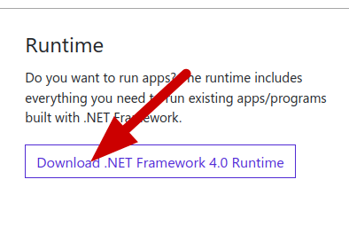

    https://dotnet.microsoft.com/en-us/download/dotnet-framework/net40
    кликаете сюда
    Получаете экзешник, который запускаете как программу.
    На этой же странице ссылки на другие версии .Net FW.
    Пробуйте по одной, пока не получится что-нибудь. Отрицательный результат - тоже результат. Смотрите подробности об ошибках
