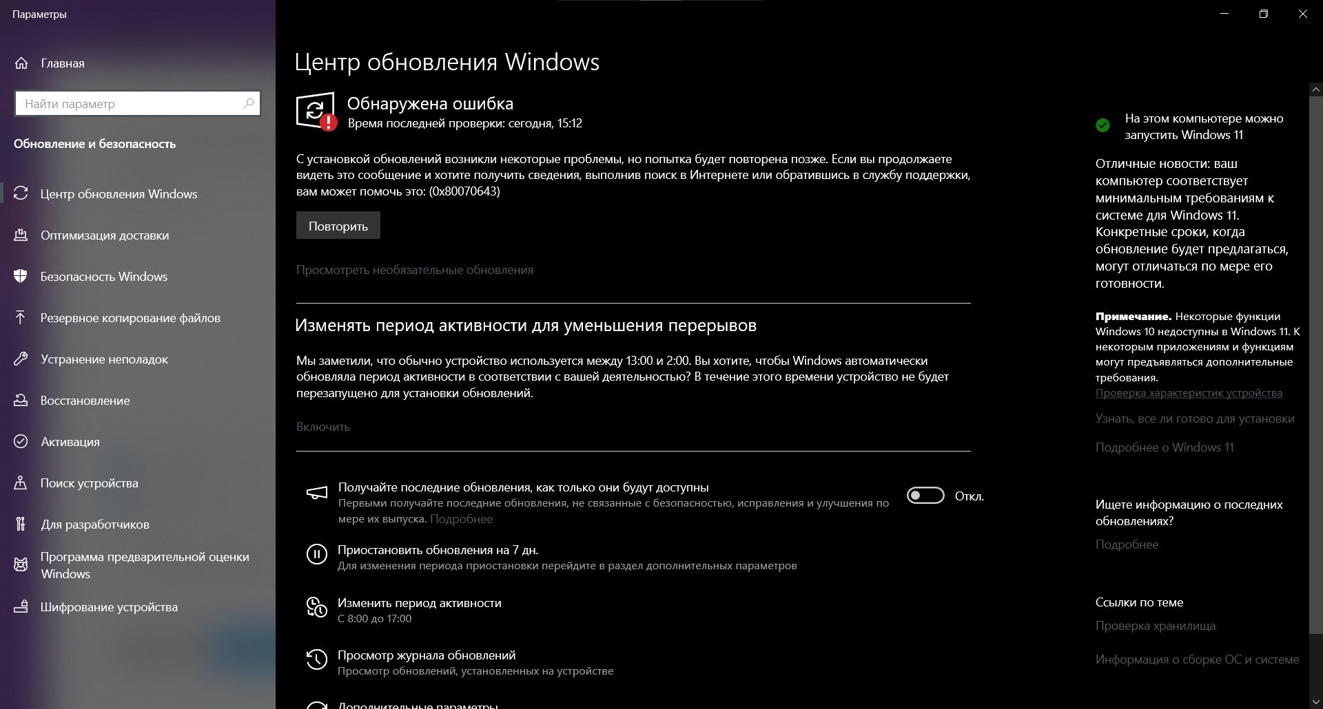

Всем добрый день.
ОС: Win10 x64 22H2. Проблема: ошибка 0x80070643 при обновлении KB5034441.
Прямое решение от тех. поддержки MS - ниже в теме.
Если у Вас ОС Windows 10 и в Центре обновлений Windows у вас появилась ошибка 0x80070643 при попытке обновления KB5034441, то я расскажу, как данную ошибку онлайн официально исправляет тех. поддержка Microsoft, к которой обращаются пользователи.
У меня это выглядело так:
Предыстория: в моём случае тот факт, что все обновления успешно обновляются, а одно – упорно нет (при многократных попытках) и при этом выдаёт ошибку 0x80070643– заметил где-то в январе 2024-го. Погуглил – у многих проблема аналогичная, т.е. известная, потому решил подождать, что MS исправит её через центр обновления. На момент публикации темы – уже февраль (08.02.2024г.) - не исправили.

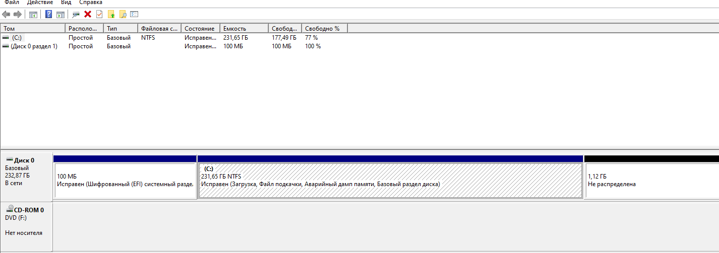

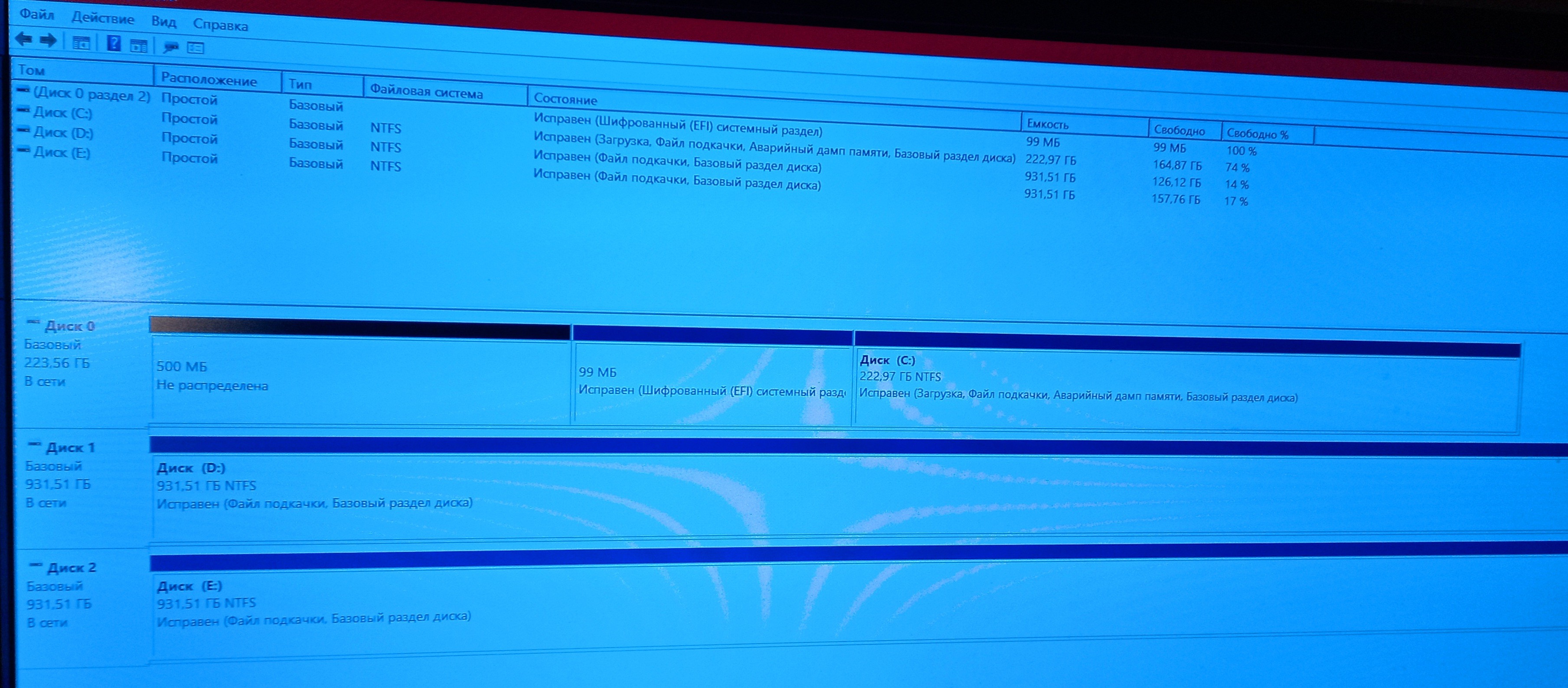

Для понимания (на моём примере) – ниже скрин из “управления дисками”. Есть 2 диска, на одном - 2 раздела (Диск 0), на втором (диск 1) – 5 разделов (это сейчас). А до удаления раздела восстановления (мешавшему обновлению) на диске 1 было 6 разделов (скрина не осталось). Проблема была в разделе №6 диска №1. Этот 6-й раздел располагался справа после нераспределённой чёрной области 578Gb
В моём случае – ТП MS настояла на удалённом подключении, чтобы самой сделать всё “удалённо онлайн” во избежание недоразумений или недопониманий. Ну ок, согласился. Подключились удалённо. И в среде reagentc ТП просто удалили раздел через командную строку.

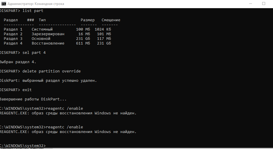

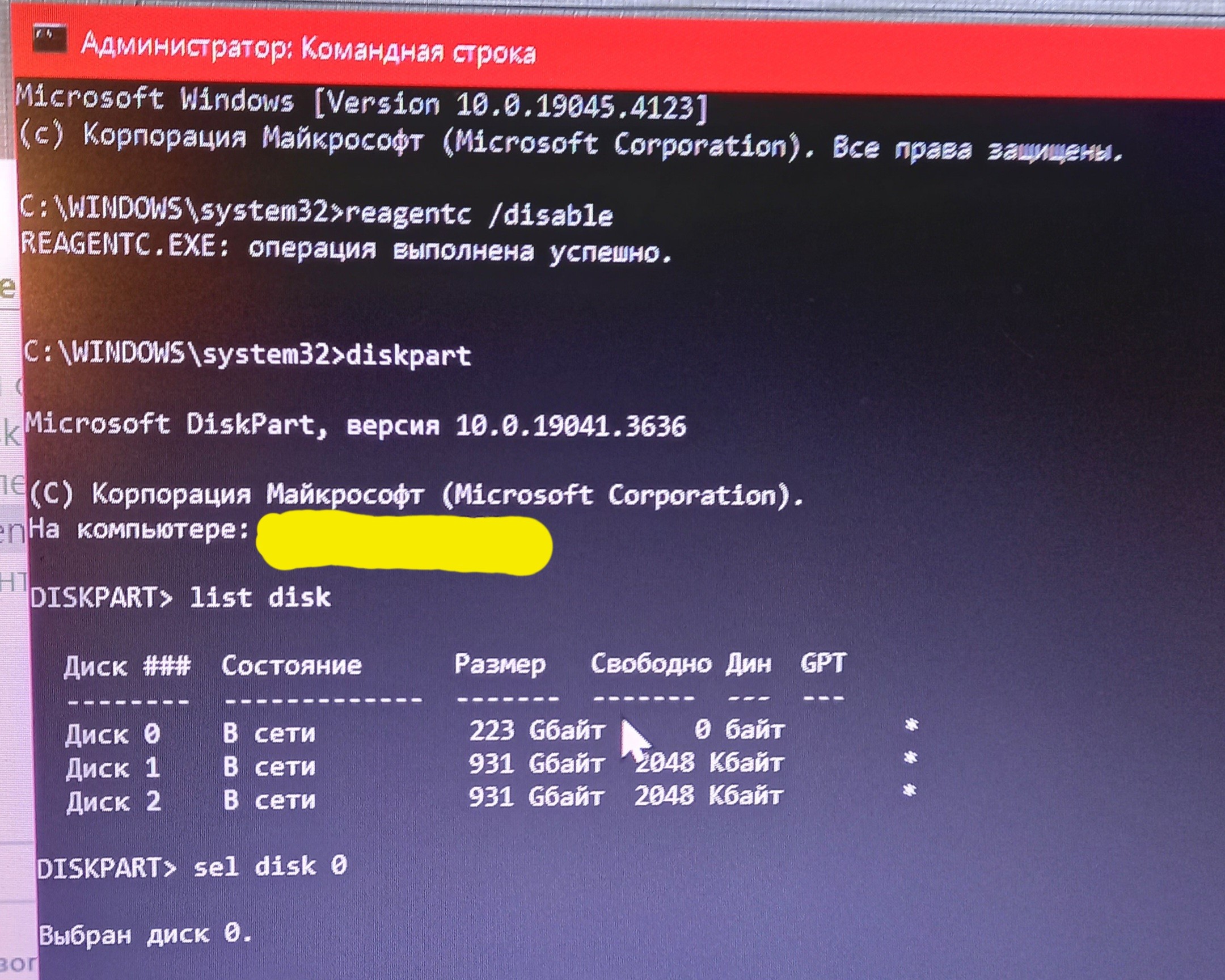

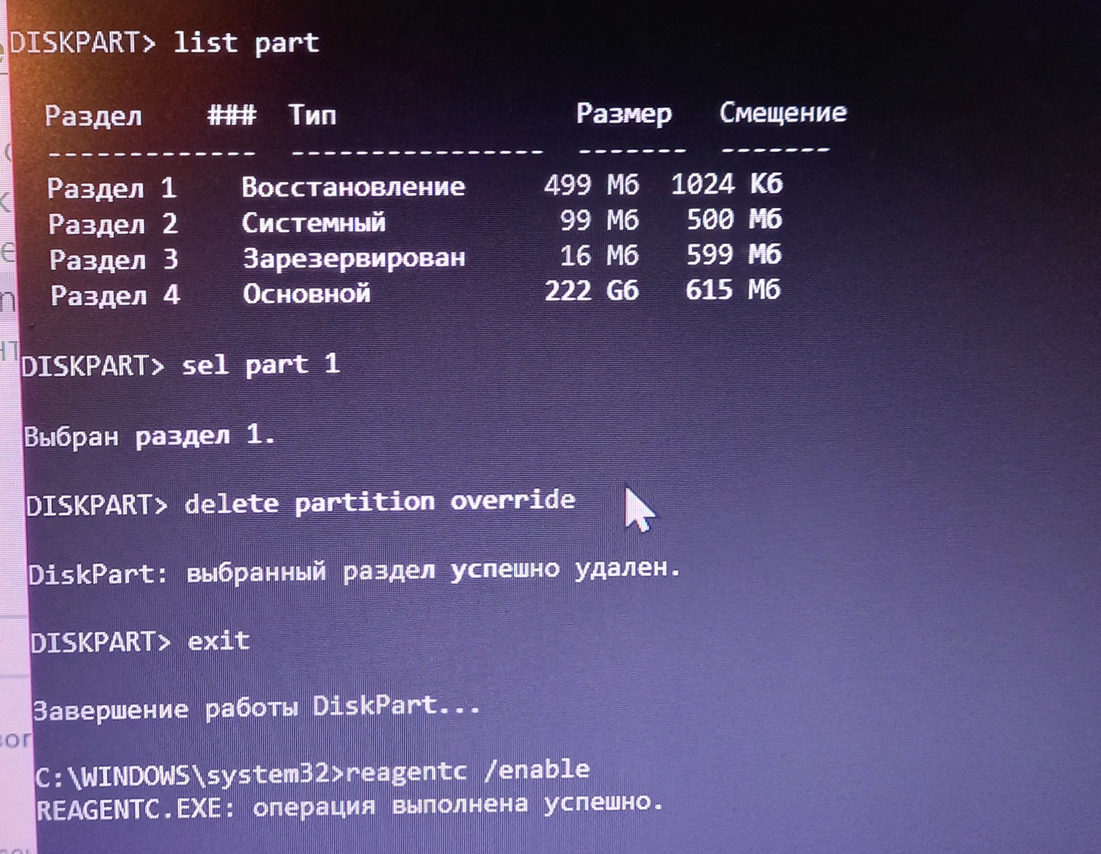

Решение проблемы простое (на моём примере):
  1. Командная строка с правами администратора:     reagentc /disable
  2. В среде diskpart (на моём примере, у каждого своё) -  выбор нужного диска, затем - выбор нужного раздела (раздел восстановления), затем delete partition override (удаление выбранного раздела)
  3. reagentc /enable. Всё.
  4. Идём в центр обновлений Windows и без проблем обновляем всё то, что не обновлялось.
Ниже - скриншоты командной строки (админ) выполнения данной операции специалистом 2-го уровня технического отдела (1-й уровень два раза не мог решить этот вопрос) технической поддержки Microsoft удалённо на моём ПК - ниже. Возможно, кому-то поможет.

    К сожалению решение с удалением раздела восстановления не помогло (как и многим тут).
    Этот метод работает, если вы сразу после этого активируете среду восстановления.
    Однако нельзя удалять раздел восстановления без предварительного отключения среды восстановления.
    Установить обновление можно только в том случае, если активирована среда восстановления.
    Вы не сможете установить обновление без раздела восстановления, если включен BitLocker.
    Большое спасибо! все получилось!)
    Сначала пытался решить вопрос через службу поддержки, чтобы они дистанционно все сделали, но на удивление получил отказ! К сожалению чат уже не активен, не могу дословно скопировать что мне ответили, но если в кратце - вышло какое-то постановление, датируемое февралем 2024, что служба поддержки не имеет права дистанционно решать эту проблему и нужно дожидаться полноценного обновления с исправлением данного бага!)
    Благо на моем ноуте все сработало по инструкции, еще раз спасибо!)

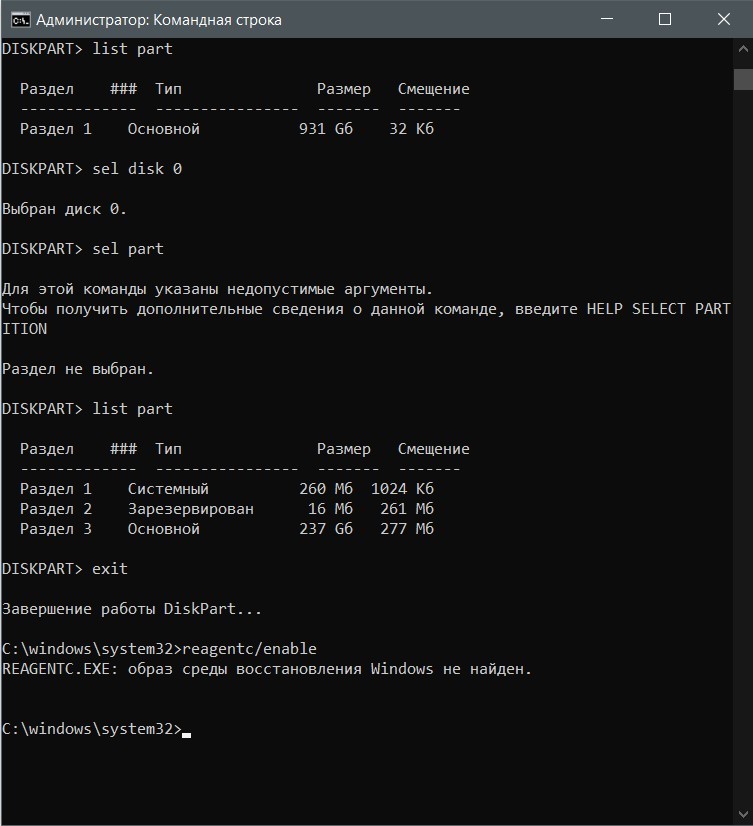

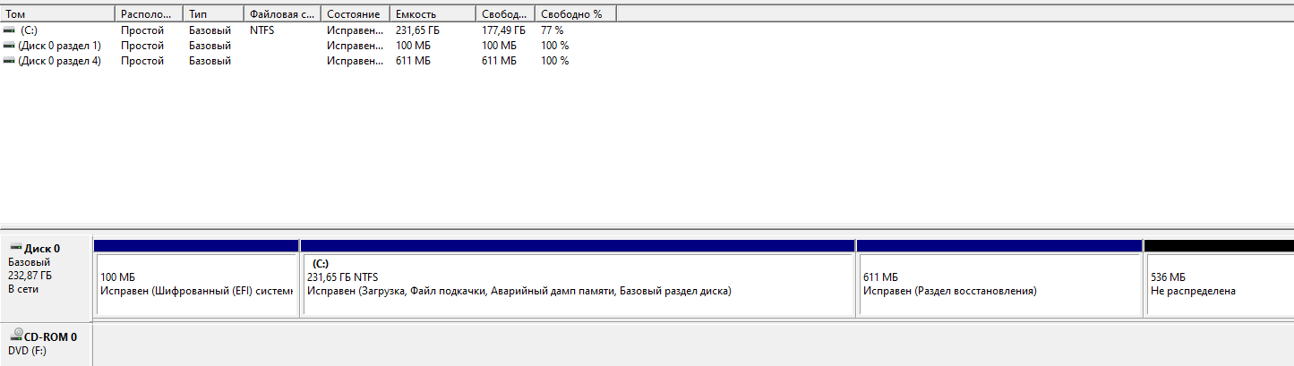

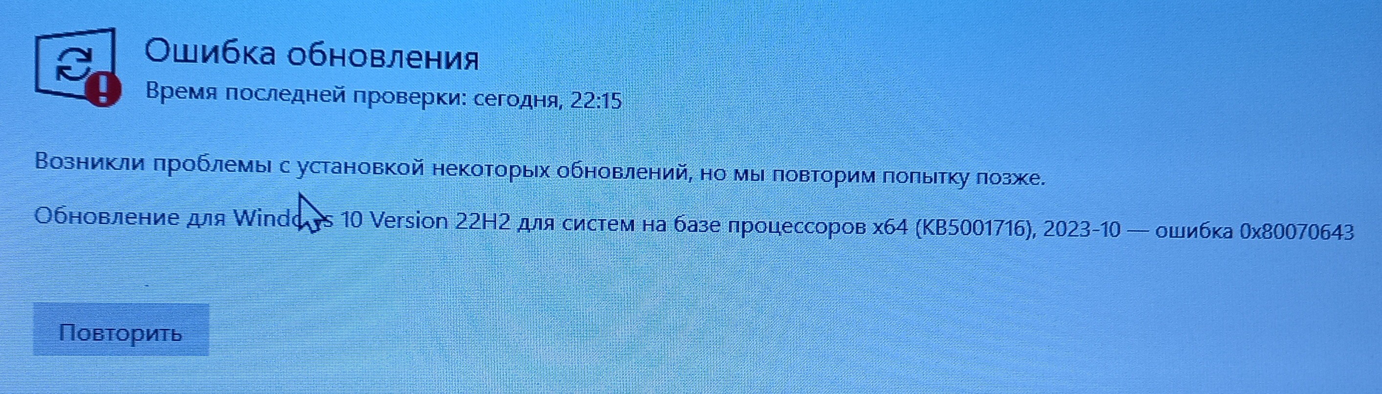

    Вот скрин ошибки после этих действий
  4. Анонимные
    2024-03-07T17:32:20+00:00
    Я вроде сделал все правильно. Даже пк перезагрузил, но ошибка походу так и осталась.

    Я разобралась. Зашла в раздел шифрования в параметрах и нажала расшифровать. На это ушло примерно часа 2. Потом попробовала ввести последнюю команду в командную строку, и все получилось! Потом снова включила шифрование и установила обновление. Пока все работает окейно и обновления ставятся. Возможно Вам тоже это поможет.
