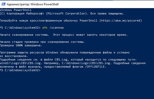

    P.S.: Вот что подумал... Полагаю, что перед тем, как производить какие-то манипуляции со структурой диска, будет не лишним заходить в оболочку Windows PowerShellадминистратор и выполнять команду sfc /scannow Будет произведено сканирование системы на нарушения целостности - программой защиты ресурсов Windows и автоматическое восстановление повреждённых файлов. Да и вообще для профилактики пару раз в месяц это бывает не лишним делать, и системе полезно. Вот, например, (на моём примере) только что сделал, у меня успешно восстановила повреждённые файлы, иногда раз в пару месяцев что-то обнаруживает, это же Windows (см. скриншот ниже):
    ![Изображение](https://learn-attachment.microsoft.com/api/attachments/9d7fef70-1ca4-4904-9b16-545652ed04e5?platform=QnA
