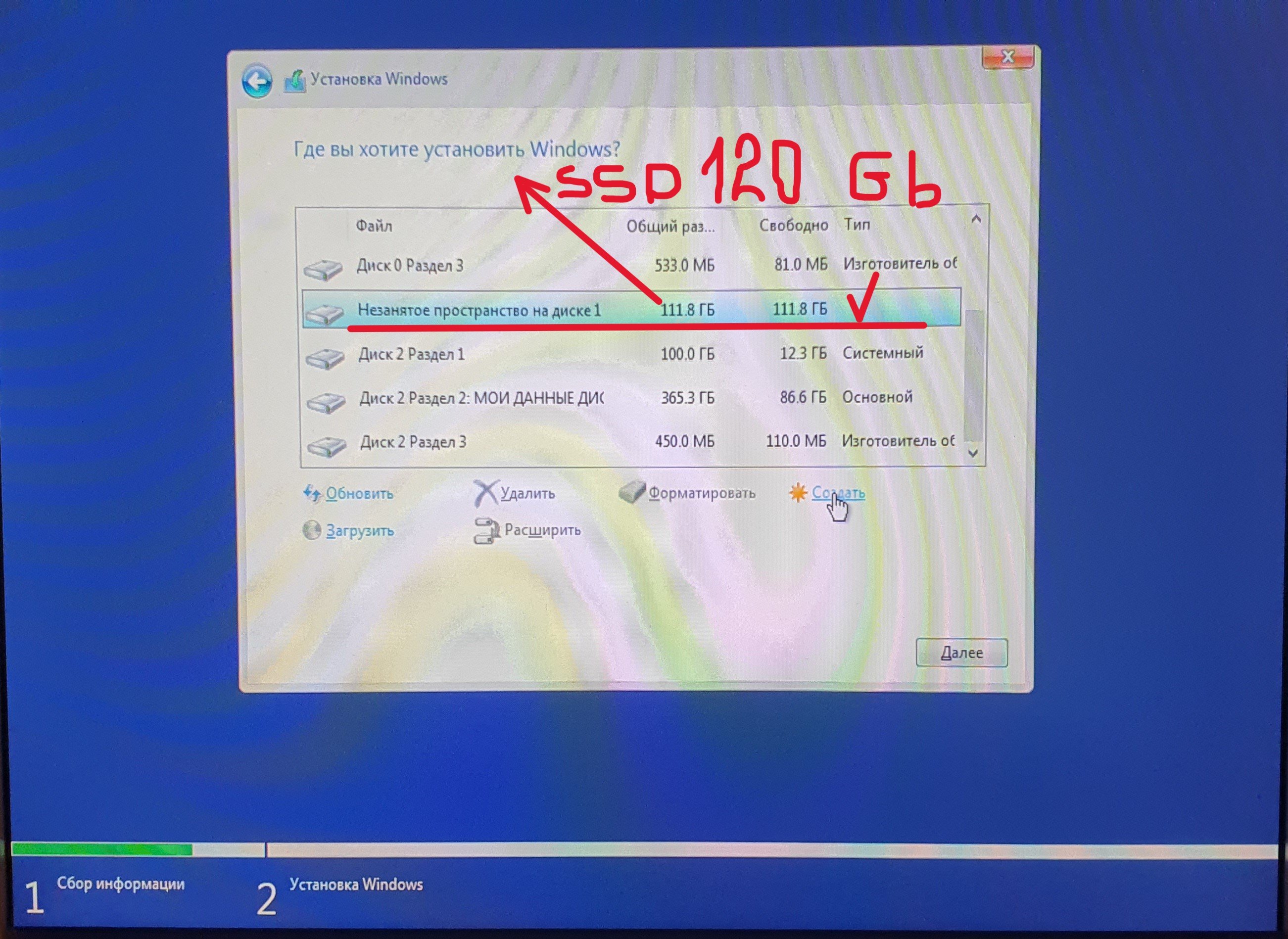

    Какая резервная область под нужды контроллера? Всё банальнее и проще. Разница объёмов определялась и определяется всегда исключительно  разницей методов подсчёта (ещё с 90-х на флешках), а именно: 1) компьютеры на практике подсчитывают объём в двоичной системе (т.е. 1 Гб = 1024 Мб), а 2) продавцы (производители, на заводах) изначально указывают объём памяти в десятичной системе (т.е. 1 Гб = 1000 Mb, что делается для маркетинга, ибо так выгоднее продавать - объём в десятичной системе выходит больше, а пользователи ведутся, и потом некоторые думают, что им или напрямую урезают объём, или отдают под нужды контроллера, или что диск какой-то не такой, или что ещё, вместо того, чтобы самим просто из одной системы исчисления перевести в другую).
    Вот Вам пример расчёта*. Я купил диск SSD 2 Tb (на коробке (скрин коробки - ниже) написано 2Tb, т.е. в десятичной системе (в которой 1 Гб = 1000 Mb )  объём SSD = 2000 Гб (2*1000).*
    Теперь – простая математика: объём в десятичной системе 2000Гб переведём в двоичную систему:
    2000Гб х (1000Мб / 1Гб) х (1000Кб / 1 Мб) х (1 Мб / 1024 Кб) х (1 Гб / 1024 Мб) = 1862,65 Гб в двоичной системе.  Округляем 1862,65 до целых – получается 1863 Гб*.*
    Т.е., покупая SSD на 2 Tb (2000 Гб) я изначально знаю, что это диск объёмом на 137 Гб меньше (2000-1863), составляет в реале 1863 Гб, и просто на объёмы указанные продавцами/производителями не обращаю внимания.

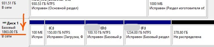

    Теперь проверяем полученный результат 1863 Гб (при переводе из десятичной в двоичную системы): идём в управление дисками (см. скриншот ниже) и смотрим объём этого двухтеррабайтного диска в системе... Оп-ля, он составляет ровно 1863 Гб ! )) Всё верно до циферки.
    ![](https://learn-attachment.microsoft.com/api/attachments/75eecca0-b8f1-474e-b085-82b2288d2030?platform=QnA
    При этом, уверяю Вас, весь 100%-ый объём в двоичной системе доступен для разметки).
    Ну а то, что SSD объёмом 1863 Гб (в двоичной системе) продают не с реальной надписью 1,863 Tb на сайтах и на коробках, а с пометкой 2,0Tb (переводя в десятичную систему), так это фича маркетологов).

    Например, в условном самсунге на 512 гигов доступно для разметки 465, образуется как раз 10%. Условный кингстон отрежет 7% и даст юзеру 480.
    Никто у Вас ничего не отрезает. Вы просто не переводите из десятичной системы в двоичную.
    Теперь те же самые операции выполним с указанными при продаже производителем объёмами SSD, но уже 500 Гб или 512 Гб:
    - Для SSD в 500 Гб (указано на коробке в десятичной системе) – реальный объём на ПК в двоичной системе будет 465,66 Гб (466Гб если округлить до целых):
    500 Гб х (1000 МБ / 1 ГБ) x (1000 КБ / 1 Мб) х (1 МБ /1024 КБ ) х (1 Гб / 1024 МБ) = 465,66 Гб
    - Для SSD в 512 ГБ (указано на коробке в десятичной системе) – реальный объём на ПК в двоичной системе будет 476,84 Гб (477 Гб если округлить до целых):
    512 Гб х (1000 МБ / 1 ГБ) x (1000 КБ / 1 Мб) х (1 МБ /1024 КБ ) х (1 Гб / 1024 МБ) = 476,84 Гб
    ____________________________
    Для примера:
    - Для SSD диска 120 GB (указано на коробке в десятичной системе) – реальный объём на ПК в двоичной системе будет 111,76 Гб (т.е. 111,8 Гб или 112Гб  если округлить до целых):
    120 Гб х (1000 МБ / 1 ГБ) x (1000 КБ / 1 Мб) х (1 МБ /1024 КБ ) х (1 Гб / 1024 МБ) = 111,76 Гб (111,8 Гб).
    При этом никто ничего под нужды контроллера не урезает и вся эта область 111,8 Гб доступна для разметки (вот пример – ниже скриншот с диском SSD 120 Гб при разметке при установке ОС видны все 111,8 Гб*):*

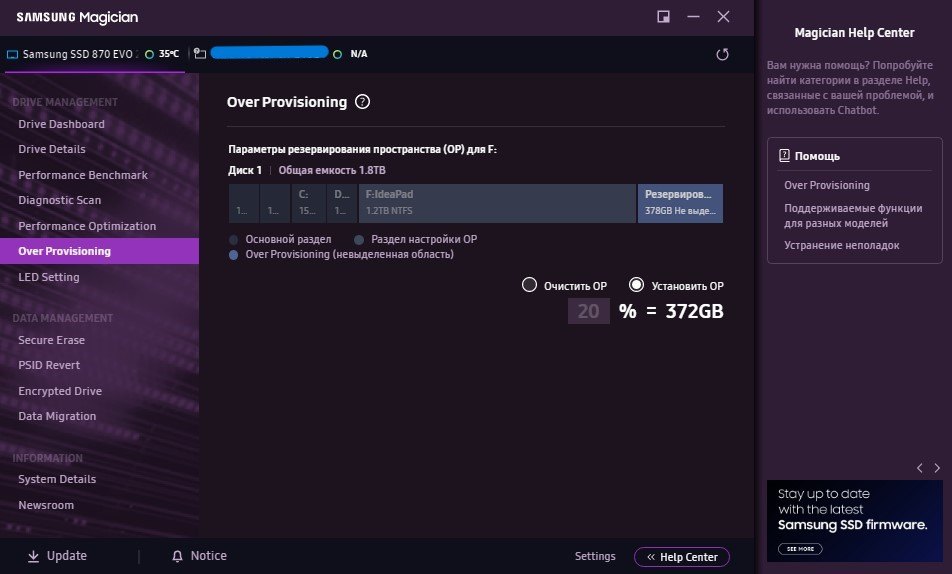

    Они уже давно не советуют, а делают это напрямую.
    То, что они напрямую этого не делают – разобрались выше. А относительно резервной области - они именно советуют.
    И “советы” эти реализованы не в каких-то рекомендациях непонятно где непонятно от кого, а в конкретном программном обеспечении своих производителей к их SSD дискам, где пользователи сами выбирают: следовать совету или нет (т.е. включать эту опцию или нет). Чтобы (для тех, кто не в курсе) было понятнее, о чём речь - приведу конкретный пример со скриншотами на примере SSD от Samsung. (Как известно, у Samsung тоже есть официальная бесплатная утилита Samsung Magician, которая есть на  оф.сайте и которую они всегда рекомендуют ставить при установке своего SSD).

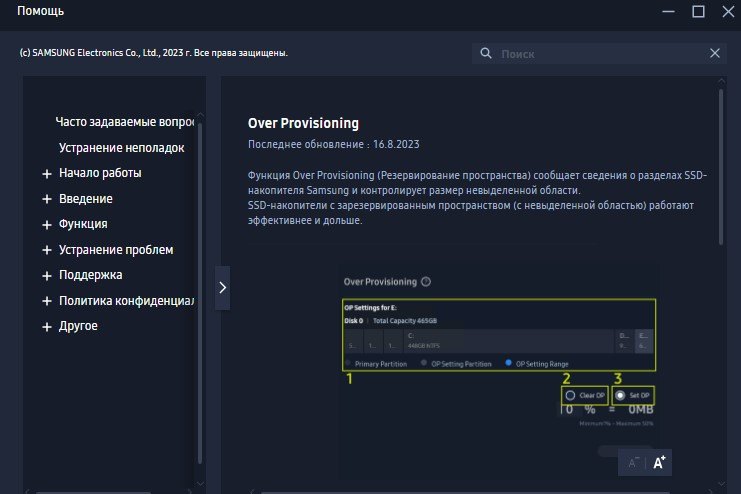

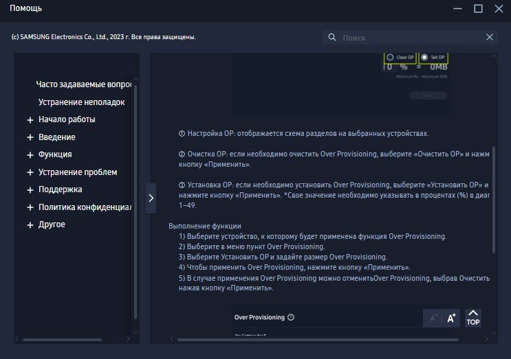

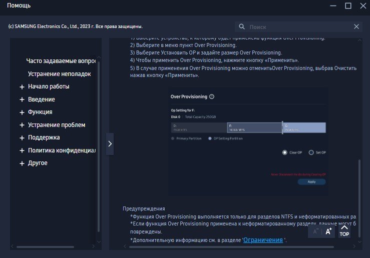

    Ну так вот, в этой утилите есть опция OP (Over Provisioning), где пользователь именно сам (и никто другой) решает, выделять ему резервное пространство или нет.
    Выглядит это так:
    ![](https://learn-attachment.microsoft.com/api/attachments/6e2f7cbc-2740-41c9-b3ca-c976426eb2aa?platform=QnA
    В описании данной функции написано следующее:
    Как-то так. Это что касается тезиса о совете производителей SSD по выделению резервной области для своего диска для увеличения эффективности и продолжительности работы SSD.

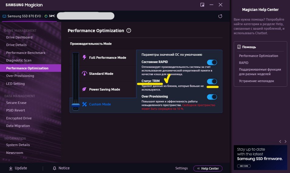

    А вообще, для эффективности, рекомендую на SSD включать опцию TRIM*.*
    В случае, например, с SSD от Samsung это включается вот так:
    Надеюсь, многим вышеизложенная информация поможет разобраться как в разнице по отображаемым объёмам дисков при покупке/в системе, так и в том, как это связано/не связано с советами по самоличному резервированию свободного пространства для увеличения срока службы и эффективности SSD.
