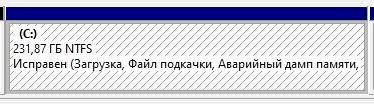

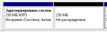

    Подскажите, что сделал не так, и как всё таки добить вопрос?
    Вы уменьшили зарезервированный системой раздел.
    Измените размер раздела еще раз. Не используйте для этого diskpart, вместо этого используйте «Управление дисками». Также используйте «Управление дисками», чтобы впоследствии сжать диск C.
    Затем удалите раздел восстановления, как указано в KB5028997.
    Вернитесь в «Управление дисками» и создайте на свободном пространстве раздел в формате NTFS. Вы можете сделать это иначе, чем KB5028997, поскольку в KB5028997 есть ошибка в этом отношении.
    После создания раздела отправьте отчет со снимком экрана.
    При удалении раздела восстановления убедитесь, что среда восстановления отключена.
