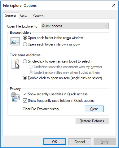

    Хмм, похоже помогла очистка истории проводника (Privacy → Clear File Explorer history) 🤔 За эти пару дней ни одного зависания проводника не было (никаких других решений до этого не успел попробовать). Посмотрим, что будет дальше.
