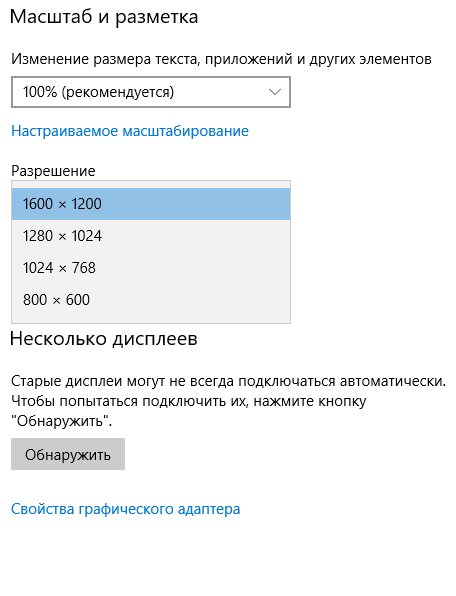

В один прекрасный момент слетел драйвер. Изображение на экране растянулось и максимально возможное разрешение осталось 1600/1200.

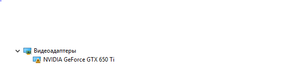

  1. Диспетчер устройств - Свойства Вдеоадаптера - "Система Windows остановила это устройство, так как оно сообщило о возникновении неполадок. (Код 43)". Снимал видеокарту, всю вылизал и вычистил. Всё крутится,всё вертится.

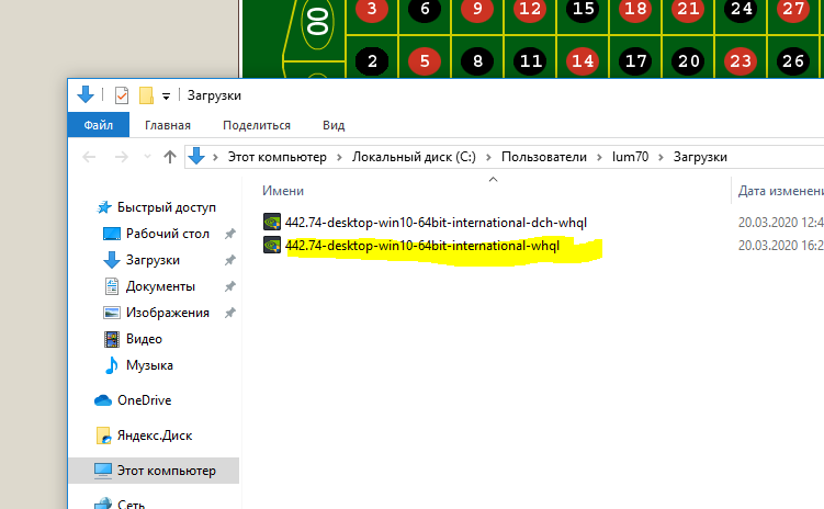

DCH-пакет драйверов, по идее должен предлагаться только для новых видеокарт. Странно, что у Вас загрузился именно этот пакет.
Сейчас посмотрел на страницу поиска драйверов на официальном сайте NVIDIA и обнаружил, что оттуда убрали возможность выбора типа драйвера. Раньше была возможность выбора какой драйвер загружать DCH, или стандартный.
Нажав знак вопроса рядом со строкой "Тип драйвера Windows:", можно было открыть окошко с разъяснением:
"Стандартными" пакетами являются те, которые не требуют компонентов драйверов DCH.
"DCH" ( Декларативные, Компонентные, Аппаратные приложения для поддержки) – это новые пакеты, которые предварительно устанавливаются OEM-провайдерами и включают универсальный драйвер Microsoft.
Драйверы DCH не могут быть установлены со стандартной системой, а стандартные драйверы с системой DCH.
Чтобы подтвердить тип системы, которую вы используете, перейдите в пункт Тип драйвера, который находится ниже меню «Системная информация» на панели управления NVIDIA.
Более подробную информацию можно получить на сайте Новости о разработке драйверов
Возможно проблема у Вас связана с тем, что, по каким то причинам, загружается пакет, для которого Ваша видеокарта не предназначена.
Пожалуйста попробуйте воспользовавшись расширенным поиском драйверов https://www.nvidia.ru/Download/Find.aspx?lang=ru загрузить и установить стандартный драйвер.

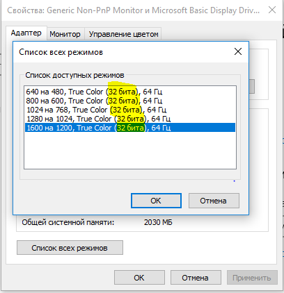

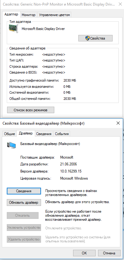

    Прилагаю скриншоты.
    Не пойму с последней картинкой, там должно стоять 32 или 64 или это не имеет значения?

    Домой приехал, желтый скачал. Ставлю на установку.
