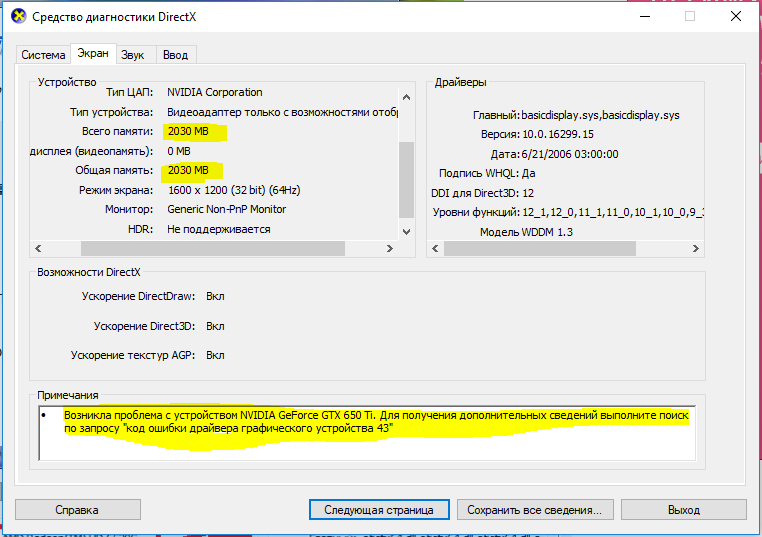

  1. Диспетчер устройств - Свойства Вдеоадаптера - "Система Windows остановила это устройство, так как оно сообщило о возникновении неполадок. (Код 43)". Снимал видеокарту, всю вылизал и вычистил. Всё крутится,всё вертится.

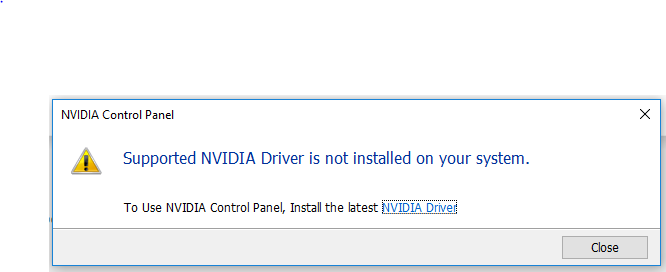

  10. Скачиваю Control Panel с Microsoft Store, устанавливаю - не работает. Причина: якобы дрова неподходящие. Посмотрите там же на отзывы, чтобы понять, что панель мертва.

    2020-03-20T14:37:07+00:00
    NVidia GeForce GTX 650 Ti, 2030mb. Ошибка 43.

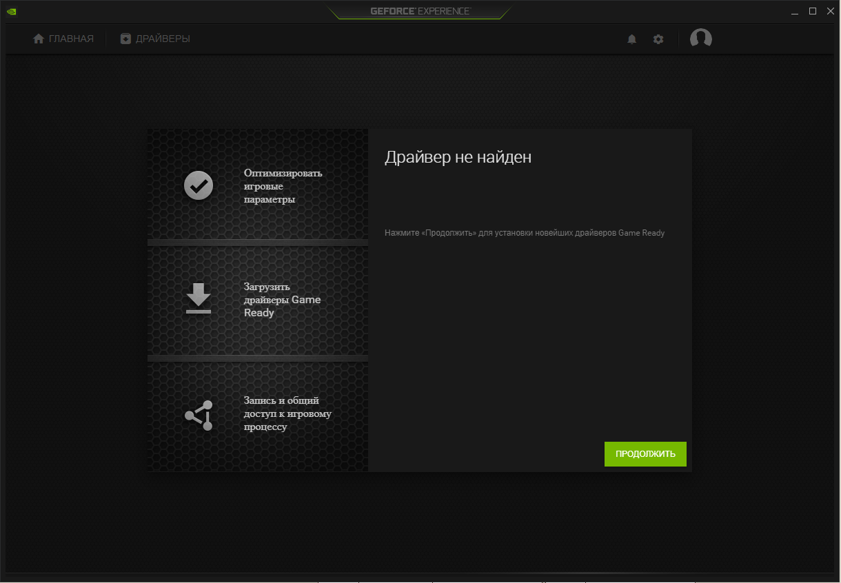

  2. Анонимные
    2020-03-20T14:15:06+00:00
    Вот что пишет GeForce Expiriens при попытке запустить его:
    Я так понимаю драйвера он вообще не находит на компьютере и начинает там свои качать.

  3. Анонимные
    2020-03-20T14:01:19+00:00
    Скачал панель с Майкрософт Сторе, установил, пишет это:
