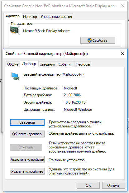

  1. Диспетчер устройств - Свойства Вдеоадаптера - "Система Windows остановила это устройство, так как оно сообщило о возникновении неполадок. (Код 43)". Снимал видеокарту, всю вылизал и вычистил. Всё крутится,всё вертится.

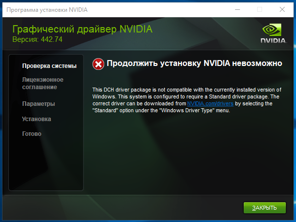

  3. При попытке поставить новые дрова с официального русского сайта - ничего не помогает, контрольная панель не ставится.
  4. При попытке поставить новые дрова с официального .COM сайта - ничего не помогает, контрольная панель не ставится.
  5. При попытке поставить старые дрова с официального сайта - ничего не помогает, контрольная панель не ставится.

DCH-пакет драйверов, по идее должен предлагаться только для новых видеокарт. Странно, что у Вас загрузился именно этот пакет.
Сейчас посмотрел на страницу поиска драйверов на официальном сайте NVIDIA и обнаружил, что оттуда убрали возможность выбора типа драйвера. Раньше была возможность выбора какой драйвер загружать DCH, или стандартный.
Нажав знак вопроса рядом со строкой "Тип драйвера Windows:", можно было открыть окошко с разъяснением:
"Стандартными" пакетами являются те, которые не требуют компонентов драйверов DCH.
"DCH" ( Декларативные, Компонентные, Аппаратные приложения для поддержки) – это новые пакеты, которые предварительно устанавливаются OEM-провайдерами и включают универсальный драйвер Microsoft.
Драйверы DCH не могут быть установлены со стандартной системой, а стандартные драйверы с системой DCH.
Чтобы подтвердить тип системы, которую вы используете, перейдите в пункт Тип драйвера, который находится ниже меню «Системная информация» на панели управления NVIDIA.
Более подробную информацию можно получить на сайте Новости о разработке драйверов
Возможно проблема у Вас связана с тем, что, по каким то причинам, загружается пакет, для которого Ваша видеокарта не предназначена.
Пожалуйста попробуйте воспользовавшись расширенным поиском драйверов https://www.nvidia.ru/Download/Find.aspx?lang=ru загрузить и установить стандартный драйвер.

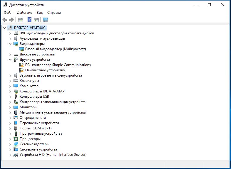

    В общем переставил ОС, пока ставлю на закачку дрова и сваливаю из дома по делам.
    Пока ситуация примерно такая. Надеюсь установленный ЯндексБраузер не повредит процедуре. :) Приеду, поставлю дрова - отпишу результат.
    Максимальное разрешение в параметрах дисплея пока 1600/1200.

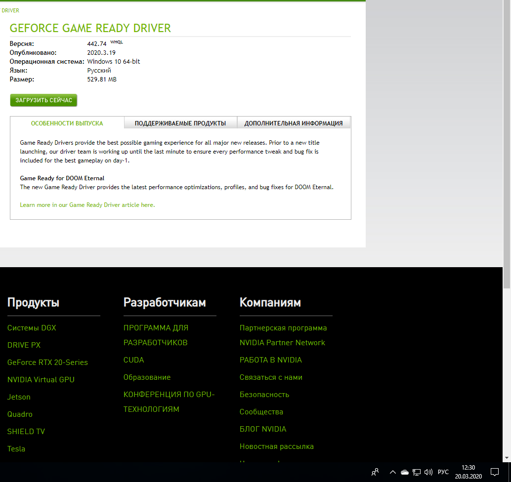

    Качаю эти дрова:
