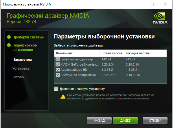

В один прекрасный момент слетел драйвер. Изображение на экране растянулось и максимально возможное разрешение осталось 1600/1200.
Видеокарта Nvidia GeForce GTX 650 Ti. Win10 Pro 64x.Так же стоит вторая ОС, Windows 7(нужна для станка ЧПУ, на других ОС не работает), на которой всё работает хорошо. Поэтому считаю что видеокарта живая.
Драйвер слетел примерно в тот момент, когда NVIDIA подарила свою Control Panel Майкрасофту. Примерно середина декабря.
Перепробовал уже всё что можно. Мучаюсь не первую неделю - ничего не помогает.
  1. Диспетчер устройств - Свойства Вдеоадаптера - "Система Windows остановила это устройство, так как оно сообщило о возникновении неполадок. (Код 43)". Снимал видеокарту, всю вылизал и вычистил. Всё крутится,всё вертится.
  2. Для того чтобы поставить разрешение выше чем 1600\1200 необходима Nvidia Control Panel. GeForce Expiriens такой функции не имеет.
  3. При попытке поставить новые дрова с официального русского сайта - ничего не помогает, контрольная панель не ставится.
  4. При попытке поставить новые дрова с официального .COM сайта - ничего не помогает, контрольная панель не ставится.
  5. При попытке поставить старые дрова с официального сайта - ничего не помогает, контрольная панель не ставится.
  6. При попытке выбрать стандартные дрова - ничего не помогает.
  7. При попытке дать волю помощнику виндовс, который автоматом ставит дрова - ничего не помогает.
  8. При попытке дать волю GeForce Expiriens - ничео не помогает.
  9. Постоянные чистки реестра и удаление корневых папок.
  10. Скачиваю Control Panel с Microsoft Store, устанавливаю - не работает. Причина: якобы дрова неподходящие. Посмотрите там же на отзывы, чтобы понять, что панель мертва.
В общем я перепробовал всё что можно и нельзя и уже не понимаю за что хвататься.
Повторюсь еще раз, ни старые дрова, ни новые дрова даже не предлагают при установке выбор "ставить или не ставить контрольную панель".
Подскажите как быть. ОС специально поставил чистую на которой кроме ЯндексБраузера ничего не стоит. Еще каких-то 3-4 месяца назад всё работало просто прекрасно.
Спасибо!

На Вашей видеокарте чип gf116 fermi. Поддержка таких видеокарт закончилась в апреле 2018 года. Последняя версия драйвера, которую можно установить - 391.35 WHQL.
Прежде чем установить этот драйвер, надо удалить всё установленное ПО nVIDIA с помощью DDU в безопасном режиме.

     эти ставлю
    Даже не предлагает поставить панель управления:
    Выполняю чистую установку.
