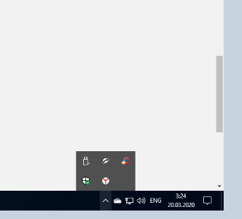

    2020-03-20T00:25:32+00:00
    В трее нет значков Nvidia. ((
    Дрова поставил те же... картинка выше. Скачал ваши, сейчас снесу те которые сейчас(через диспетчер, через установку  удаление, и удалю папки) и поставлю опять.

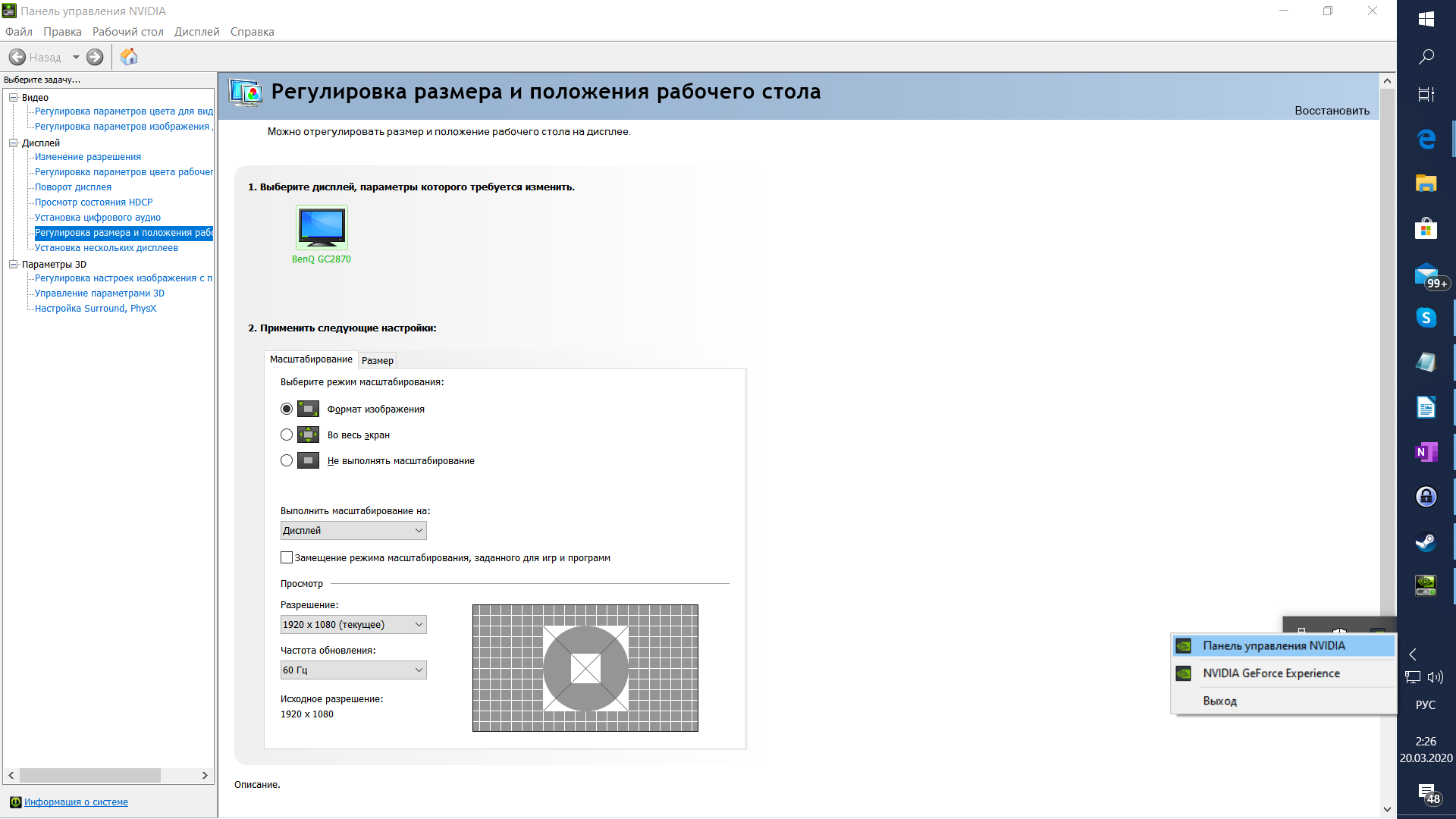

  2. Анонимные
    2020-03-20T00:02:58+00:00
    Штатно панель управления NVIDIA можно вызвать щёлкнув правой кнопкой мыши на значке "Настройки NVIDIA", в системном трее, и выбрав из открывшегося контекстного меню "Панель управления NVIDIA".

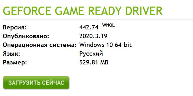

  3. Анонимные
    2020-03-20T00:00:54+00:00
    Да, у Вас проблема именно с драйвером.
    Сейчас у Вас работает базовый драйвер, а не драйвер от производителя видеокарты.
    Вы эту версию драйверов с сайта NVIDIA загружаете и устанавливаете?
