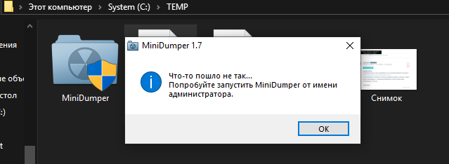

Дампы памяти в их расположении по умолчанию не сохраняются. Файла MEMORY.DMP ни на одном из дисков нет. Минидамп тоже не сохраняется((( Единственное что удается найти с расширением dmp - это файл по ссылке ниже
Папка Windows/LiveKernelReports/watchdog
https://fex.net/s/7fk2mld
Пожалуйста, помогите выйти на след проблемы!

    Увы, этот дамп не получился. :(

  4. Анонимные
    2019-04-18T11:19:19+00:00
    Ваш последний дамп с ошибкой. Попробуйте перезалить его на другой файлообменник.
