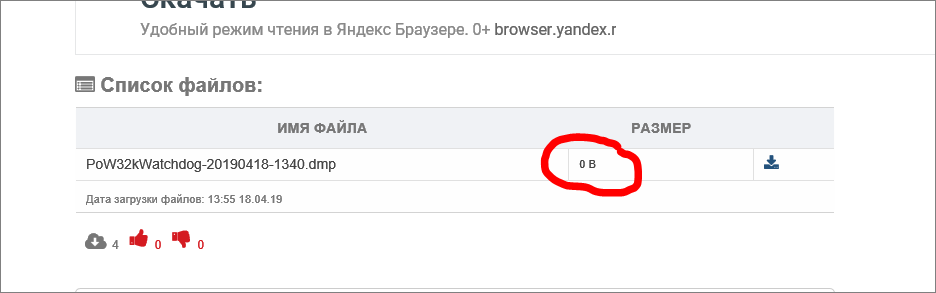

Дампы памяти в их расположении по умолчанию не сохраняются. Файла MEMORY.DMP ни на одном из дисков нет. Минидамп тоже не сохраняется((( Единственное что удается найти с расширением dmp - это файл по ссылке ниже
Папка Windows/LiveKernelReports/watchdog
https://fex.net/s/7fk2mld

  1. Alexandr Smirnoff 70,065 Баллы репутации Модератор-волонтер
    2019-04-18T12:03:16+00:00
    Увы, но файл дампа пустой (0 байт). Перезалейте пожалуйста и проверьте. Минидамп занимает около 250 Кб, а полный - несколько сотем Мб:

    Размер - 0 байт.
