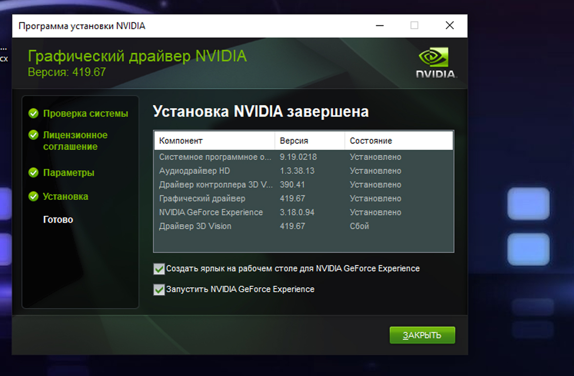

    Драйверы обновил, но проблема осталась! Что в этом случае необходимо попробовать? Заменить видеокарту?

    2019-04-18T10:48:01+00:00
    После переустановки драйверов проблема осталась((( Только что просто повесился на проигрывании трека в Ютуб, но звук продолжал воспроизводится!
    Дамп этого события ниже

    2019-04-18T10:47:27+00:00
