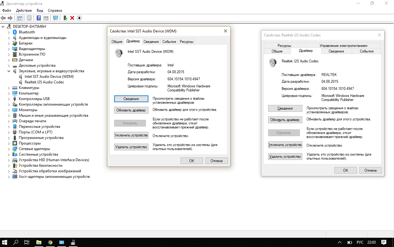

После этого на устройстве отсутствует звук. И через динамики и через 3,5 мм. джек не работает. Попытка установки различных версий драйверов (от самых старых до последних) не принесла никаких результатов.
Однако, в диспетчере устройств, мною найдены 2 проблемы.
  1. Во вкладке "События" Видеоадаптеры Intel HD Graphics присутствует запись "требуется дальнейшая установка";
  2. При включении функции "Показать скрытые устройства" в самом диспетчере устройств, в разделе "Звуковые, игровые и видеоустройства" появляется неактивное устройство "Представитель потоков служб Microsoft"с кодом 45.

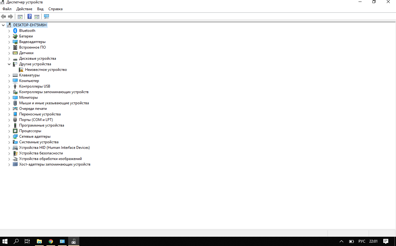

    2019-01-09T17:09:44+00:00
    Итак, что получилось.
    После удаления указанных устройств, появилось одно "неизвестное устройство".
    Пока сделал скриншот, диспетчер устройств моргнул 2 раза и удаленные устройства появились вновь сами. Скрин с драйверами прилагаю.
    Звук не появился, в наушниках тот же сигнал, прерывающийся щелчками...(((

  4. Alexandr Smirnoff 69,970 Баллы репутации Модератор-волонтер
    2019-01-09T16:51:45+00:00
    И снова здравствуйте.
    Вот ссылка на пакет драйверов Декспа: http://ftp.dexp.club/Tablet_PC/Ursus%20KX210i/K...
    Загрузите и распакуйте в отдельную папку. Пусть будет под рукой...
    В Диспетчере устройств удалите intel sst audio device (wdm) и Realtek i2s audio codec, включая "Удалить программы драйверов для этого устройства". После удаления выберите Действия-Обновить конфигурацию оборудования. Появится одно "Неизвестное устройство". В контекстном меню этого устройства выбрать "Обновить драйвер" и далее - Автоматический поиск... Дождитесь окончания установки и по запросу (если будет) - перезагрузите планшет.
