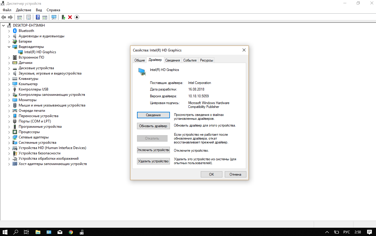

  1. Анонимные
    2019-01-08T21:59:34+00:00
    вот такая
  2. Alexandr Smirnoff 70,065 Баллы репутации Модератор-волонтер
    2019-01-08T21:50:29+00:00
    Сейчас на Вашем планшете какая версия драйвера видеокарты?
  3. Alexandr Smirnoff 70,065 Баллы репутации Модератор-волонтер
    2019-01-08T21:48:40+00:00
    Эх, будь оно неладно... Все у Вас в порядке с видеодрайвером.:) Это я невнимательно посмотрел... Обратите внимание на самую нижнюю строчку - "Устройство установлено". Я сейчас на планшете удалил вместе с драйверами видеоадаптер, а потом - предоставил системе "выкарабкиваться".
