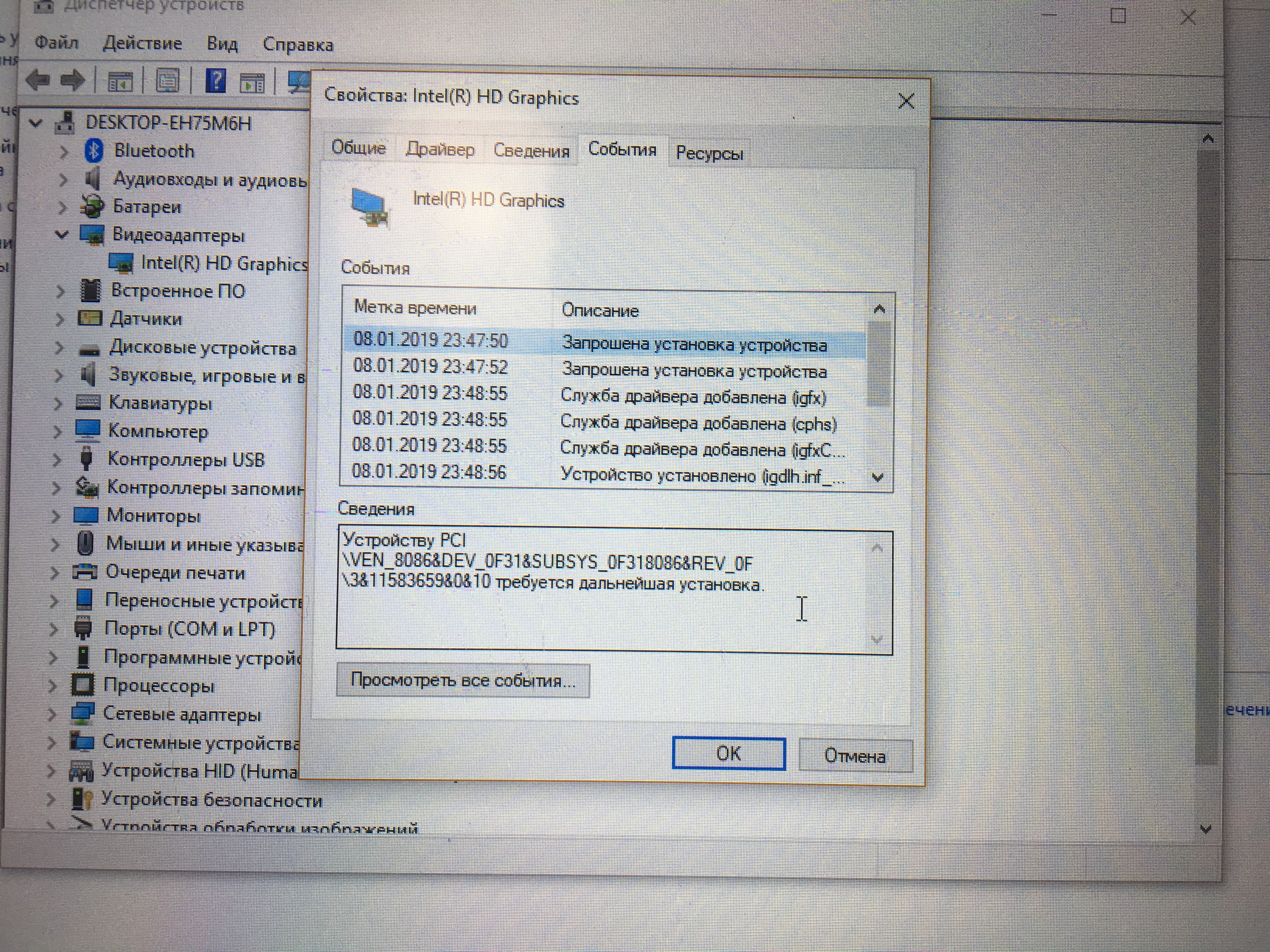

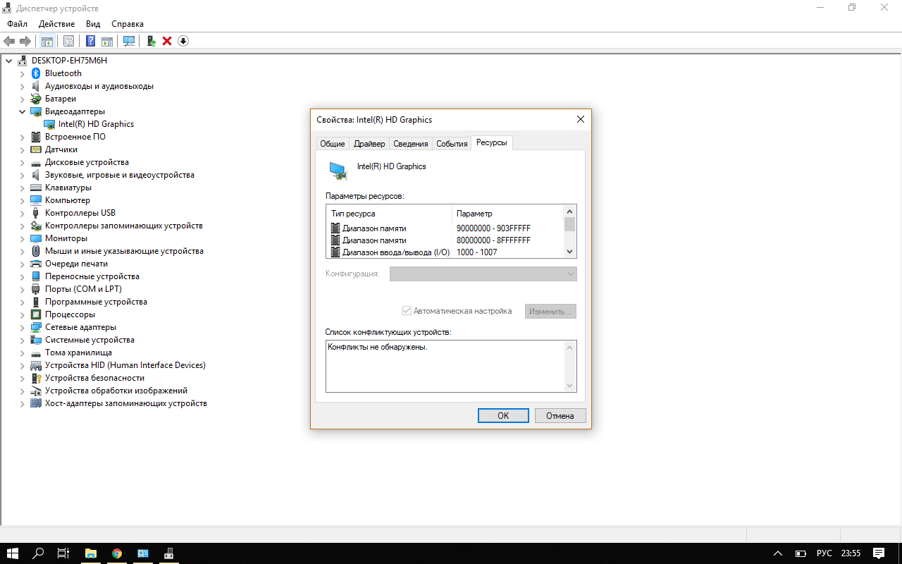

По объективным причинам на планшетном компьютере KREZ TM1005 была произведена переустановка Windows 10.
После этого на устройстве отсутствует звук. И через динамики и через 3,5 мм. джек не работает. Попытка установки различных версий драйверов (от самых старых до последних) не принесла никаких результатов.
Однако, в диспетчере устройств, мною найдены 2 проблемы.

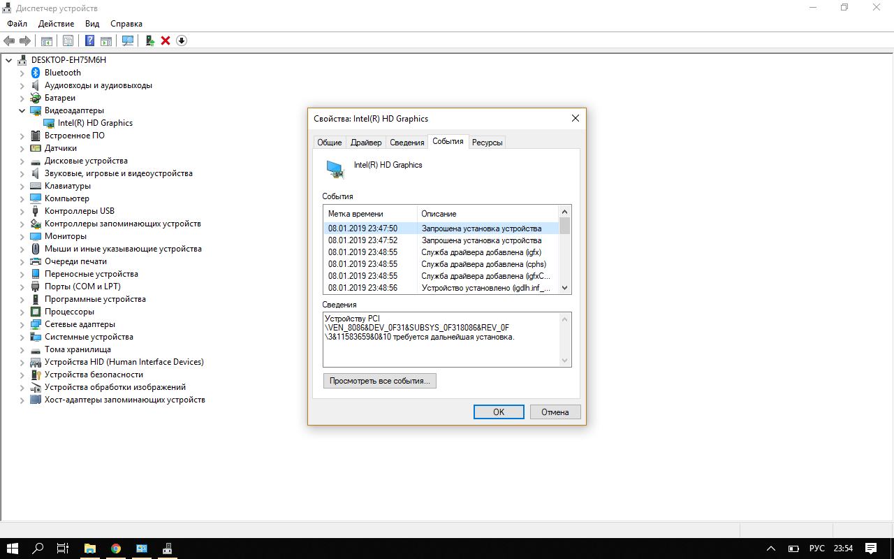

  1. Во вкладке "События" Видеоадаптеры Intel HD Graphics присутствует запись "требуется дальнейшая установка";

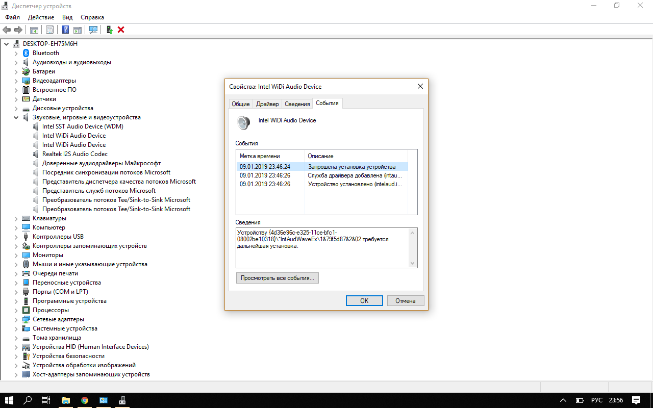

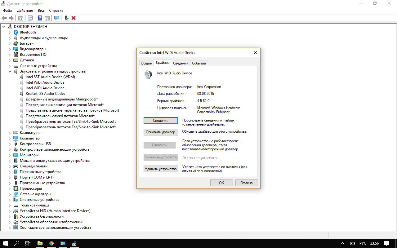

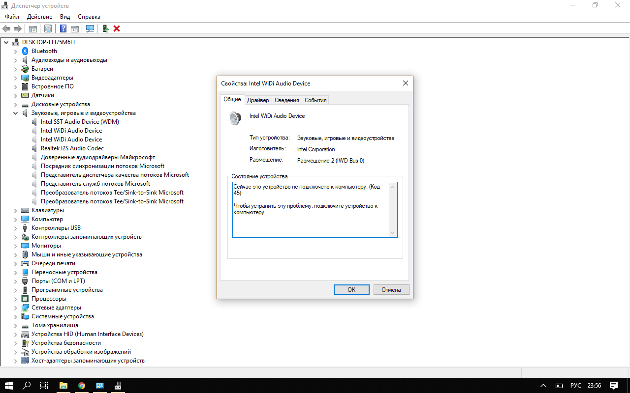

  2. При включении функции "Показать скрытые устройства" в самом диспетчере устройств, в разделе "Звуковые, игровые и видеоустройства" появляется неактивное устройство "Представитель потоков служб Microsoft"с кодом 45.
Что делать и как вернуть звук?
Помогите, пожалуйста, устройство очень нужно для работы

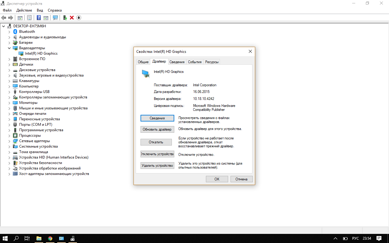

    после проверки предложила обновить драйвер intel hd. Обновил, но звук не появился, а в событиях устройства та же запись «требуется дальнейшая установка»

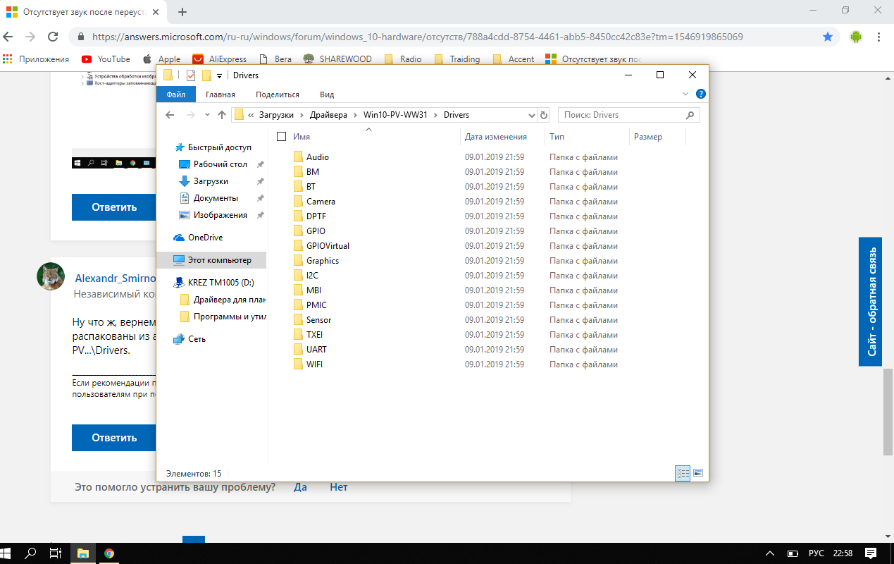

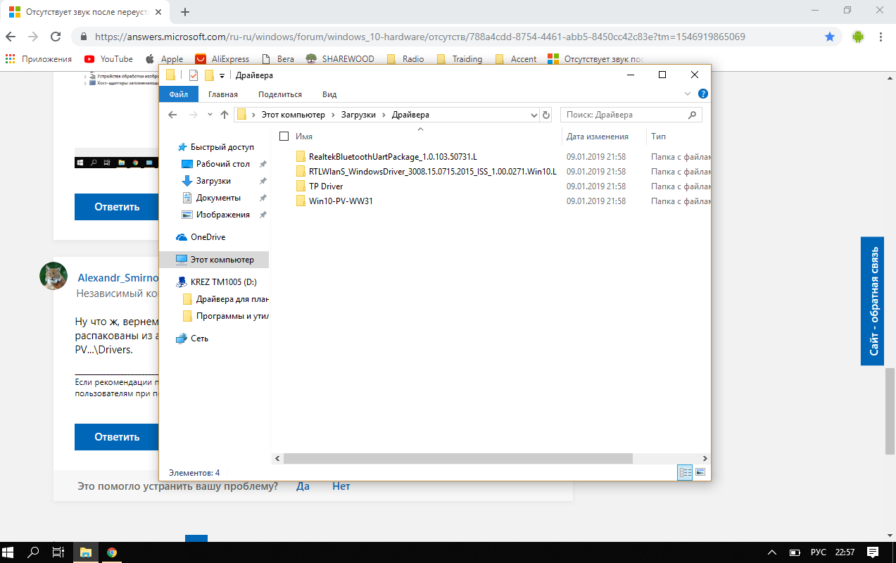

    Цитата "Быть может мне стоит попробовать установить драйвера от Вашего планшета?"
    Думаю, что "родные" драйвера от Декспа подойдут (железо то одинаковое). Я на планшете обновлял (правда -давненько, еще на 1803) с помощью той программы от Intel, ссылку на которую скинул. Если не получится решить проблему - попробую найти ссылку на драйвера Декспа (техподдержка там чего то мудрила с ftp).
