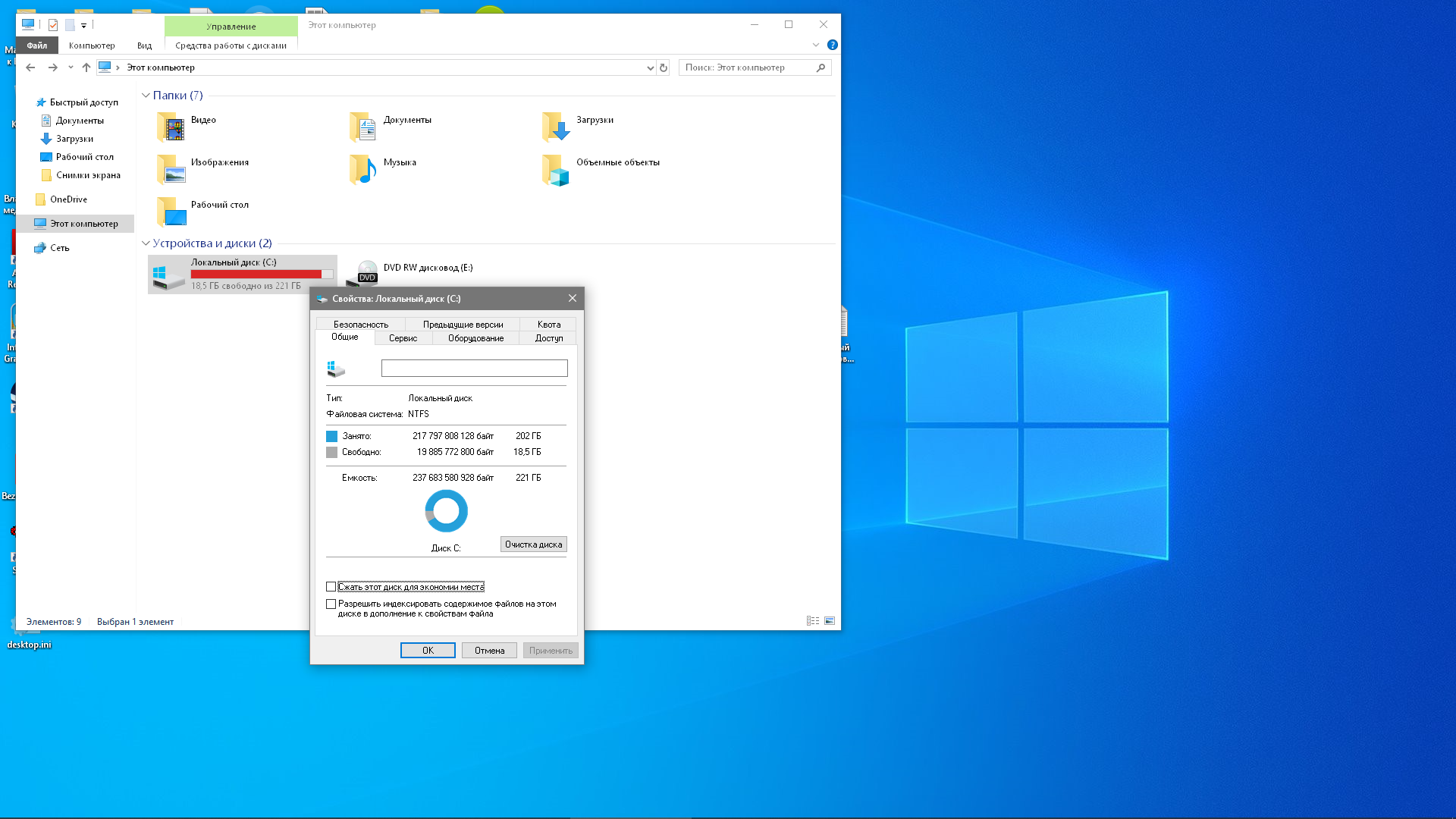

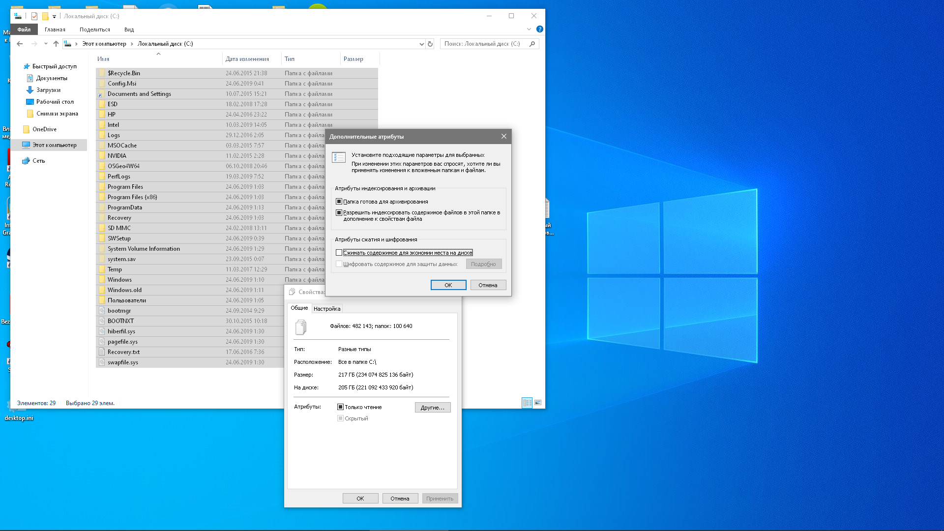

    На оба ответа один ответ: убедиться в отсутствии двух галочек.
    1. "Сжать этот диск для экономии места" в атрибутах всех локальных дисков.
    2. "Сжимать содержимое для экономии места на диске" в дополнительных атрибутах всего содержимого дисков.
    О том, как это сделать я подробно со снимками экрана писал выше по теме.
    Ещё раз креплю свежие снимки того, как должно быть.
    У меня диск заполнен до красной шкалы и полгода никаких попыток что-либо сжать система не предпринимала.
    Сделайте, будьте так любезны, снимки экранов с окошками "Свойства" и "Дополнительные атрибуты" и киньте сюда - гляну ;)

    Окно как закрываем??? Нажатием "Ok" или нажатием "Применить" и "Закрыть"?
    Он в любом случае должен выкинуть окошко подтверждения изменения атрибутов. В нём мы выбираем вариант применения "К диску и всем вложенным папкам и файлам" и подтверждаем нажатием "Ok". На что обычно вылетает "Отказано в доступе" с предложением подтвердить администраторские права на изменение атрибутов. Их тоже нужно подтвердить. С этого момента начнётся применение атрибутов, которое будет упираться в ошибки изменения - для простоты можно выбрать "Пропустить все" - и дожидаетесь пока он все почтистогиг перелопатит... А далее пляшем ещё раз тот же танец с тем же бубном только над свойствами всего содержимого на нужном диске :)
