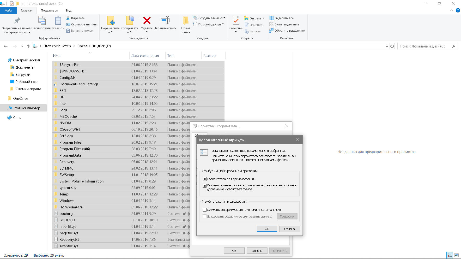

  2. Анонимные
    2019-04-13T17:17:37+00:00
    Виталий, на снимке видна галочка "Сжимать этот диск для экономии места", при том, что первым шагом в решении значится проверить её отсутствие... Что именно не получается сделать?

  4. Анонимные
    2019-04-02T17:42:40+00:00
    Давайте ещё раз по пунктам.
    Сначала для нужного диска, того, на котором автоматически сжимается содержимое проверяем отсутствие галочки "Сжать этот диск для экономии места"
    (это делается правой кнопкой по диску и выбрать Свойства)
    снятие галочки закрепляется нажатием кнопки "Ok", которое должно приводить к весьма длительному применению атрибутов ко всему содержимому диска...
    После этого - открываем этот диск и выделяем всё содержимое по ctrl+A и правим свойства для всего содержимого как на снимке из предыдущего сообщения...
    Ну неужели не помогает???
