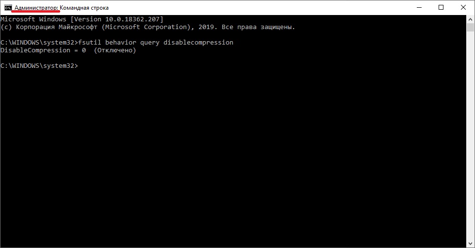

  3. Анонимные
    2019-07-04T12:15:26+00:00
    Спасибо за подсказки! Все удалось сделать.
    Ввел команды,
    fsutil behavior query disablecompression
    Результат:
    DisableCompression = 0  (Отключено)  (То есть компрессия НЕ отключена, как в рекомендации написано).
    Разжал все сжатые на данный момент файлы, ввел
    fsutil behavior set disablecompression 1, перезагрузился..... Но, к сожалению, все как было так и осталось. Все скачиваемое - сжатое. Но все равно большое спасибо!... :)

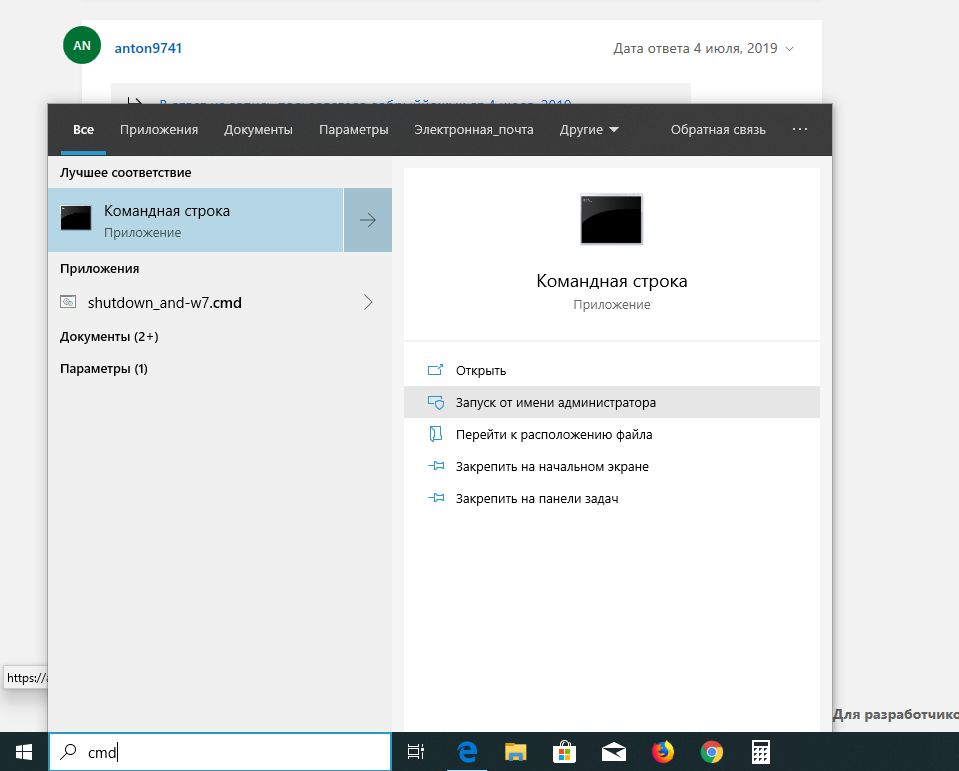

  4. Анонимные
    2019-07-04T09:55:23+00:00
    Вот про командные строки - я пытался в строке "Пуск" вставить команды...
    Эти команды нужно не в строке пуск запускать.
    В пуске вводите только cmd и выбираете "Запуск от имени администратора"
    После этого может запросить подтверждение запуска или ввод пароля администратора (если работаете под учётной записью с обычными правами).
    Далее откроется окно командной строки, в заголовке которого, обязательно должно быть написано "Администратор" (на скриншоте ниже подчеркнуто красным). И вот если всё так, тогда в это окно и вводите команды:
