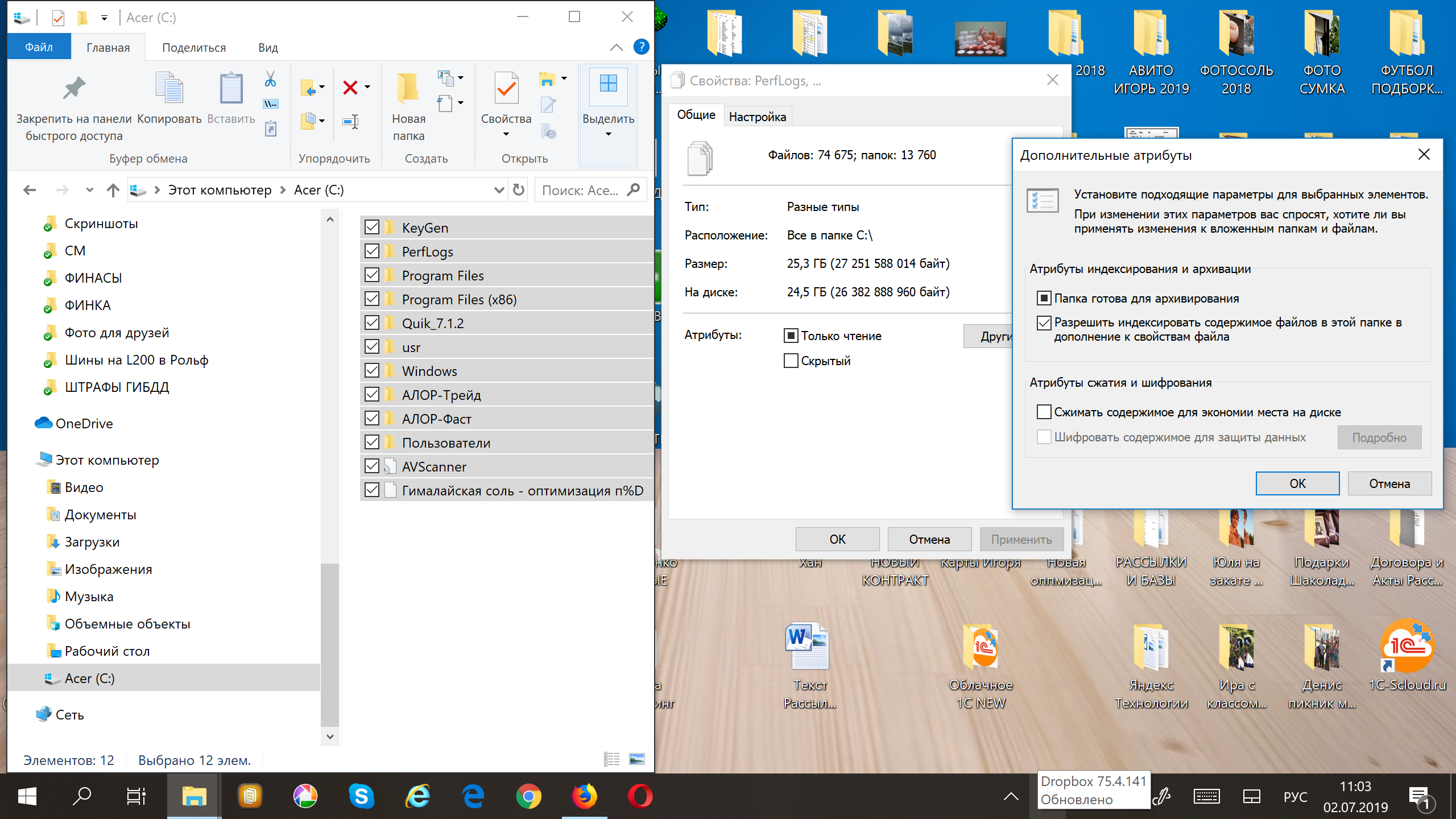

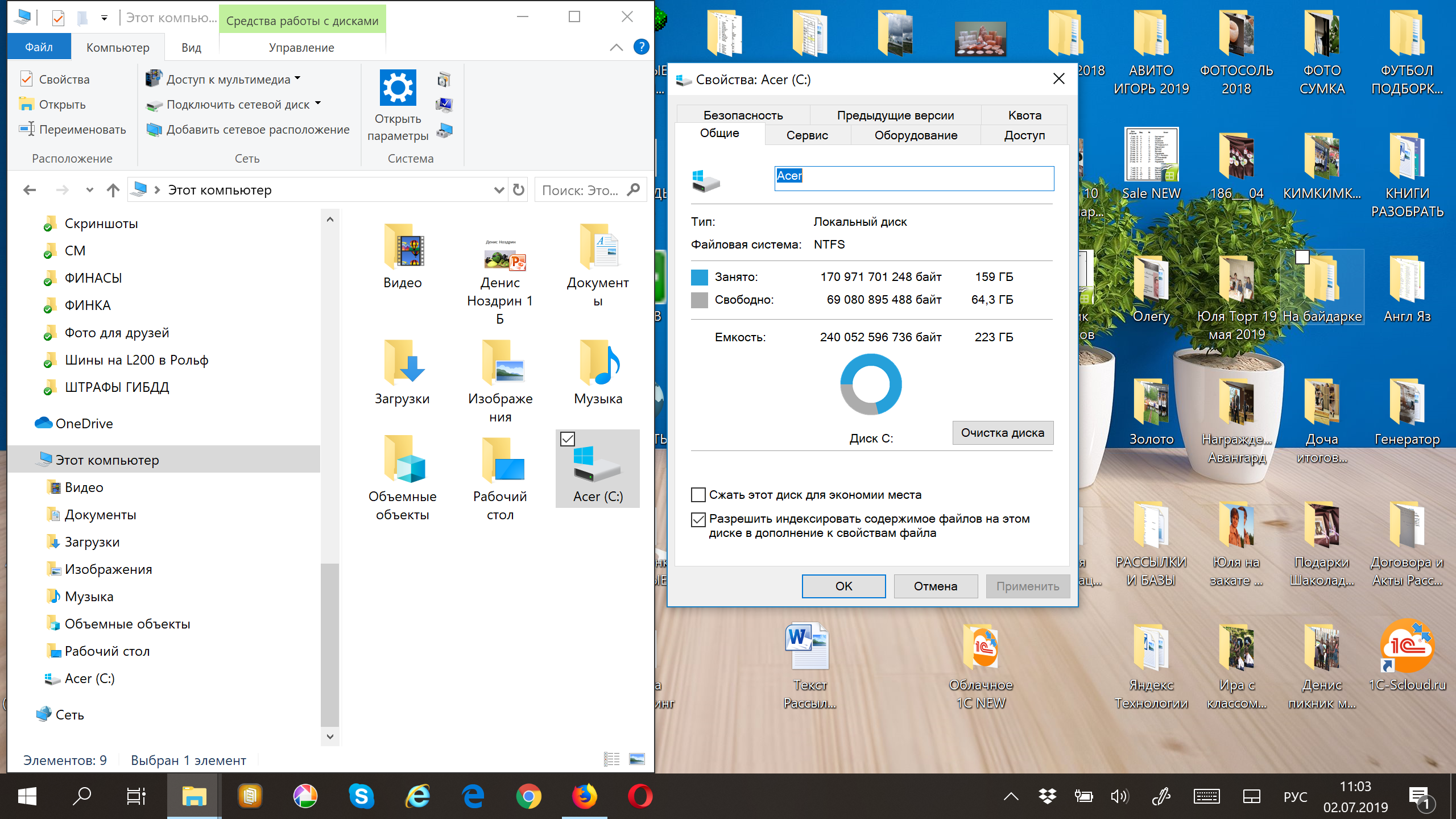

    Прошу простить мне мою невнимательнность.  Исправляюсь.
    Вот два скрина.
    На одном на значке Диск С снятая галка (Диск у меня один)
    На втором - выделены все вложенные папки диска С и снята галка.
    (Когда шел процесс, в доступе к некоторым файлам мне было системой отказано, был вынужден их пропустить)
    Кроме того, на всех папках "Загрузки", "Рабочий стол", "Мои документы" и проч,
    на всех без исключения я тоже галки "Сжимать..." поснимал.
    При этом все равно все скачивающиеся файлы (Например их почты, вотсапа),
    а так же даже создаваемые скриншоты получают две стрелочки, то есть "Сжимать ..."
    Нужно от этого избавиться....
