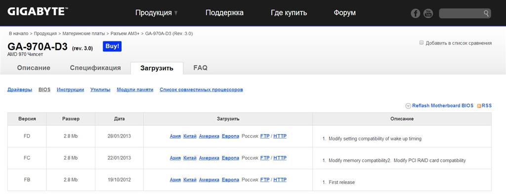

    А вот по поводу Биоса я так и не разобрался!
    В сведении о системе пишет вот что:
    Gigabyte же предлагает вот что:
    Я правильно понимаю, что версия Биос у меня стоит актуальная? и Обновления не требует.
    Подскажите, пожалуйста, мои знания тут не сильны.

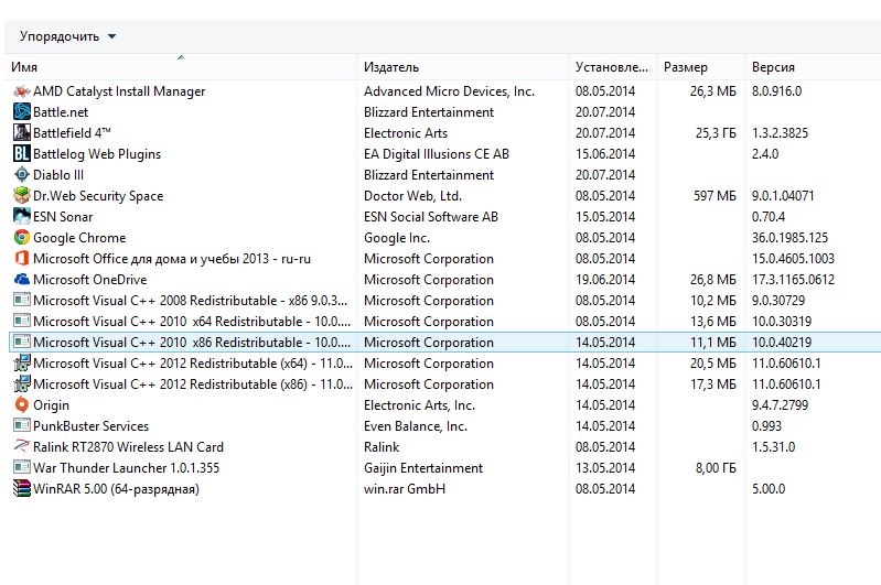

    Скрин шот программ и компонентов
    С драйверами так и не разобрался: где смотреть версию биос? как его обновлять? где посмотреть драйвер чипсета, в диспетчере устройств так и не нашел? Windows сам разве не обновляет драйвера?
