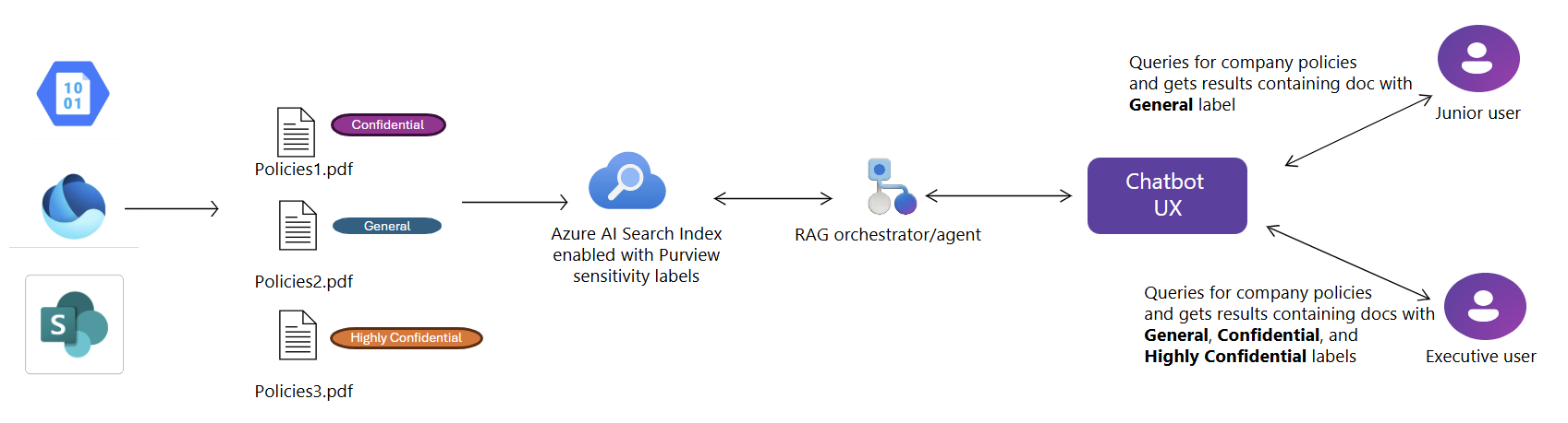

A Pesquisa de IA do Azure oferece suporte à extração e à imposição em tempo de consulta de rótulos de sensibilidade do Microsoft Purview (versão prévia). Durante a indexação, ele extrai e armazena automaticamente metadados de rótulo de confidencialidade para cada documento. No momento da consulta, ele impõe o controle de acesso baseado em rótulo de acordo com as políticas de proteção de informações existentes no Microsoft Purview, garantindo que somente usuários autorizados possam recuperar conteúdo rotulado nos resultados da pesquisa.
Essa funcionalidade está disponível para as seguintes fontes de dados:
Diagrama de arquitetura mostrando uma solução RAG governada, em que documentos identificados com rótulos de confidencialidade do Microsoft Purview são indexados no Pesquisa de IA do Azure , e um orquestrador RAG filtra os resultados da consulta por rótulo, para que os usuários juniores vejam apenas o conteúdo geral, enquanto os usuários executivos veem conteúdo geral, confidencial e altamente confidencial.

No momento da consulta, o Pesquisa de IA do Azure  avalia rótulos de confidencialidade e impõe controle de acesso em nível de documento com base no token Microsoft Entra ID do usuário e nas políticas de rótulo do Microsoft Purview. Somente os usuários autorizados a acessar o conteúdo com direito de uso de LEITURA sob um determinado rótulo podem recuperar documentos correspondentes nos resultados da pesquisa.
Os administradores autorizados também podem fazer solicitações de leitura elevada, que retornam documentos com rótulos que o usuário que fez a chamada normalmente não veria e geram uma entrada no log de auditoria do Microsoft Purview para cada documento retornado. A leitura elevada requer a função Colaborador de Dados do Índice de Pesquisa no serviço de pesquisa e na versão 2026-05-01-preview ou posterior da API.
Exemplo de ponta a ponta
As imagens a seguir mostram como os rótulos de confidencialidade fluem do processo de criação até a experiência de pesquisa. Na primeira imagem, um usuário aplica o rótulo Confidential a um documento em Microsoft Word. Na segunda imagem, um chatbot corporativo impõe esse rótulo no momento da consulta, bloqueando a cópia e o compartilhamento de conteúdo confidencial.
Uma captura de tela do menu de confidencialidade do Microsoft Word mostrando uma hierarquia de rótulos, incluindo Não Comercial, Público, Geral, Confidencial, com sub-rótulos como Project Obsidian e Apenas Destinatários, e Altamente Confidencial, com o rótulo Confidencial atualmente aplicado ao documento.
Uma captura de tela de um chatbot empresarial da Contoso exibindo uma resposta com reconhecimento de política com citações numeradas, uma faixa de rótulo de confidencialidade Project Obsidian, ações de cópia e compartilhamento bloqueadas e rótulos de confidencialidade por documento mostrados no painel de referências.
