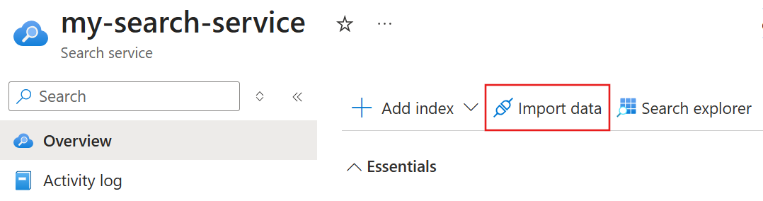

Criar um indexador
Quando você estiver pronto para criar um indexador em um serviço remoto de Qi do Foundry, precisará de um cliente de pesquisa. Um cliente de pesquisa pode ser o Azure portal, um cliente REST ou um código de aplicativo que cria uma instância de um cliente indexador. Recomendamos as APIs Azure portal ou REST para desenvolvimento precoce e teste de prova de conceito.
Vá para o serviço de IQ do Foundry no portal do Azure.
Escolha entre as seguintes opções:
Importar dados: esse assistente cria todos os elementos necessários, incluindo o indexador. Outras abordagens exigem uma fonte de dados e um índice predefinidos.
Adicionar indexador: um editor visual para especificar uma definição de indexador.
