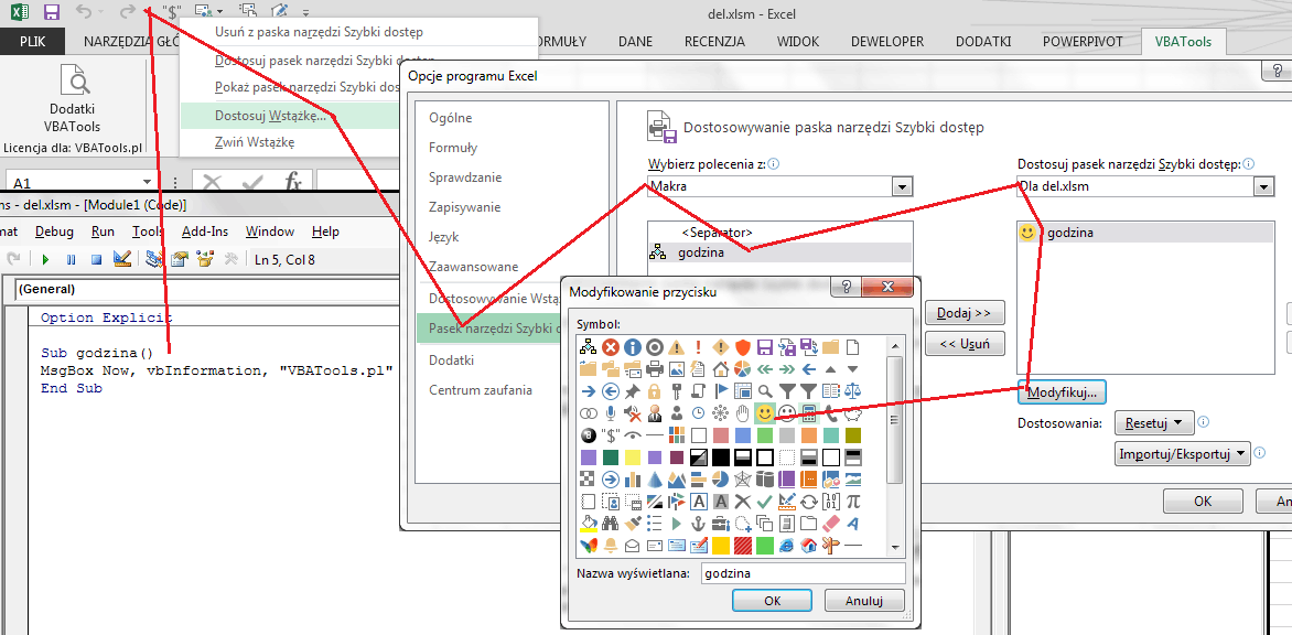

    Zamiast Private wpisz Public i sprawdź [Alt+F8]
    A jak nie zadziała to zamiast w pliku szablonu to wpisz kod w pliku normalu (czyli osobistym repozytorium) i przypisz tą procedurę do przycisku w menu (jak poniżej na przykładzie Excela - działa tak samo ale taki rysunek miałem).
    Wtedy jednak nie będziesz mógł kolportować tego pliku bo nadpiszesz instrukcje innych użytkowników.

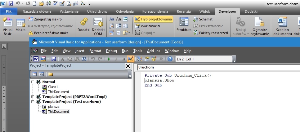

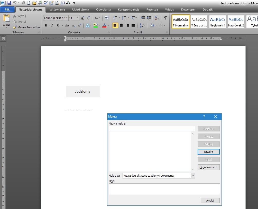

    Faktycznie zapomniałem wrócić do tego wątku Alt+F8
    Wywołanie okienka z zapisanymi makrami. U mnie wygląda to tak:
    Czyli jest pusto.

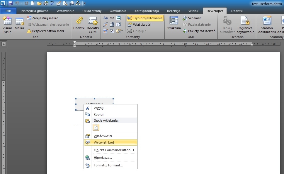

    Wywołanie UserForma mam przypisane do CommandBatton.
    W tym miejscu następuje blokada. CommandBatton nie działa jak należy.

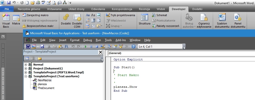

    W tej chwili zrobiłem makro wywołujące UserForma, które działa bez problemowo, co widać na filmiku. Film Nr 5.
    Do profesjonalizmu to mi daleko. Chciałem jedynie ułatwić trochę pracę kilku paniom.

    Jak wspomniałem wcześniej (nie odpisałeś mi na to) można kod wywołać pod [Alt+F8]. Skoro po zamknięciu formy uchwyt z szablonem się urywa i odwołanie jest do dokumentu to zobacz czy masz pod tym skrótem widoczny kod wywołania formy. Jeśli tak to podłącz go do menu a wywal przycisk z szablonu.
    Względnie możesz w module szablonu napisać Public Sub
