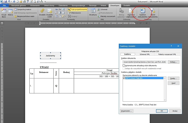

    K woli formalności dodałem film bez obcięć. Na tym filmie głównym aktorem jest Office 2010. W poprzednich był Office 365, ale efekt zostaje taki sam.
    Film Nr 4.
    Przy okazji tych dywagacji, zainteresowała mnie funkcja w Ms Word - ,,Szablon dokumentu'', którą chciałbym zgłębić.
    Moją ideą jest stworzenie szablonu w Ms Word .dotm, w którym na podstawie UserForma będzie można dokonać wyboru, jakie tabele mają być wstawione do nowego dokumentu. Takich tabel mam 12. Szablon wrzucam w sieć i na jego podstawie każdy użytkownik tworzy sobie dokument wedle własnych potrzeb. Dobrym dodatkiem byłoby, żeby w nowoutworzonym dokumencie też działał kod. Niby wszystko działa, ale pojawiają się jakieś niuanse, niedogodności.

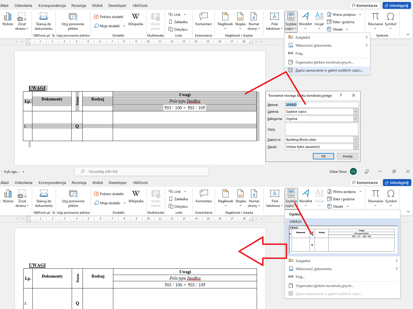

    Ale jak napisałem weź to olej i wrzuć cała tabelkę przez jej skopiowane do szybkich części i wywołuj w dowolnym momencie,

    albo napisz profesjonalny dodatek do Worda który taką będzie zawierał lub ją budował.
    Zawsze możesz upierać się że jednak chcesz dalej to ciągnąć więc wywołanie kodu bez przycisku to Alt+F8, albo podłączenie do menu w postaci przycisku. Tu jednak zaczynają się schody bo z normal.dota wykonasz to np w menu szybki dostęp, ale z szablonu będzie gorzej bo trzeba by do niego dodać instrukcje XMLowe które tworzą przycisk.
    Zapewne robisz akcję jaką MS nie przewidział i jakoś mu się zgapiało, ale to nie jest problem jak swoją drogą przygotujesz szablon z treścią, a swoją droga będziesz wywoływał dowolną treść, tekst, ramkę czy co tam chcesz z aplikacji lub kodem z dodatku. Przykładem takiego dodatku jest np takie rozwiązanie: http://vbatools.pl/wybierz-tekst-do-dokumentu/, które akurat działa dla tekstu albo kodu HTML, który może zawierać instrukcje ramki, kolorów czcionki czy co tam wybrane po krótkiej frazie.

    Twoje nagrania nie pokazują nagłówka aplikacji (jakoś ta nagrywakra to ucina) a zobaczył być ze w momencie braku możliwości wywołania marka poprzednie działanie tworzy "Dokument1" który nie zawiera już kodu, a który jest podobizną szablonu. To jest powód twojej rozterki.
    Dlaczego jednak czasami go nie tworzy i dalej pracuje na szablonie... tego wytłumaczyć nie potrafię, ale zwykle szablon tworzy się po to aby powstał nowy bliźniaczy plik.
