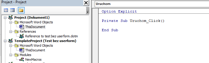

    Wszystko jest jasne.

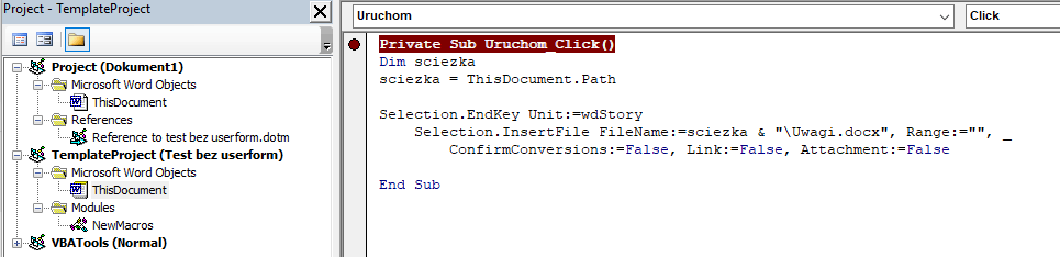

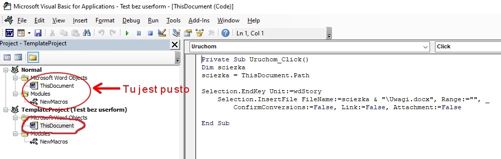

    W momencie odpalenia kodu, tworzy się nowy plik Dokument1, który już tego kodu nie ma po swojej stronie (jak widzisz jest "Test bez Userform" a pow. "Dokument1"):
    Po utworzeniu w pliku jaki się tworzy jest pusto.
    Jak kliknąłem w trybie projektowania to mam jedynie odwołanie do procedury jaką własnie utworzył oczywiście bez kodu (bo nie miał go skąd pobrać):

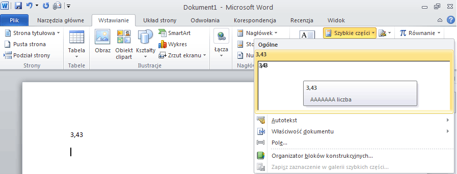

    Zatem jeśli i chcesz takie rzeczy realizować to, skopuj to do szybkich częsci, albo zbuduj sobie dodatek, kóry będzesz extra odpalał a jaki będzie ci klejał treść tego pliku "Uwagi" do jakiegokolwiek jakiego będziesz miał uruchomionego:
    Profesionalne dodatki buduje sie w Visual Studio w modeule VSTO.
    Pozdrawiam.

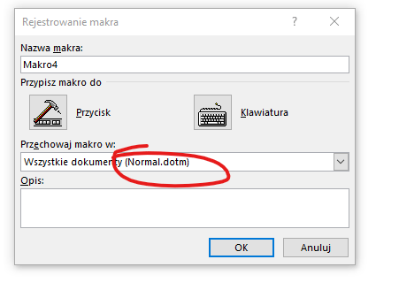

    Kod wydaje się zapisany w odpowiednim miejscu.
    To znaczy że kod nie nagrałeś w pliku dokumentu, ale w repozytorium osobistym.
    Word domyślnie podczas nagrania wskazuje właśnie to źródło, a nie plik który się edytuje:

    No z tym uruchamianiem to też mam 3 światy. Byłem przekonany, że trzeba zapisać w docm i tak robiłem. Zapisywałem również w docx i też się makro odpalało (przynajmniej na moim kompie), co raczej nie powinno mieć miejsca.

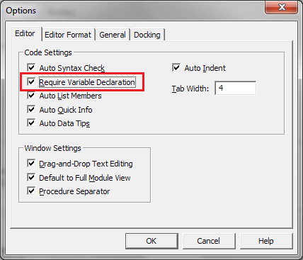

    Dobrze jakbyś w developerze wymusił deklaracje zmiennych, abyś pisał/edytował kod sam a nie liczył tylko nagrywarkę.
    Na końcu zawsze przeleć poleceniem menu/debug/compile
