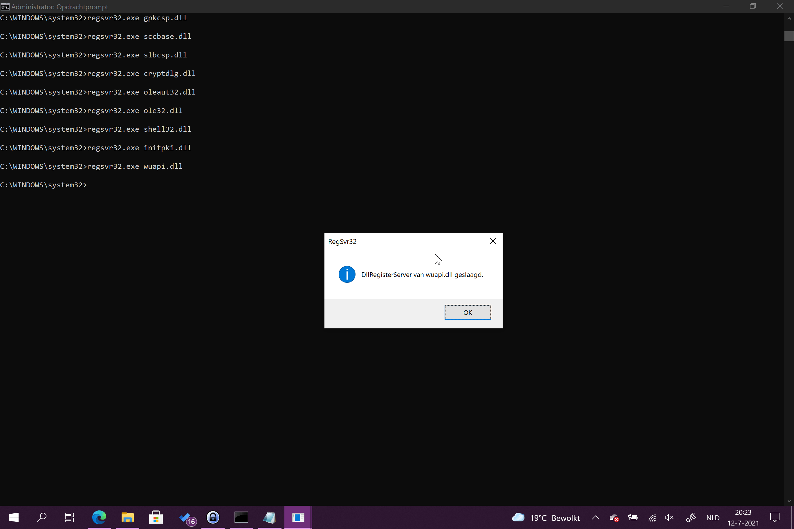

  1. Anoniem
    2021-07-12T19:05:55+00:00
    Dit is deel 3.

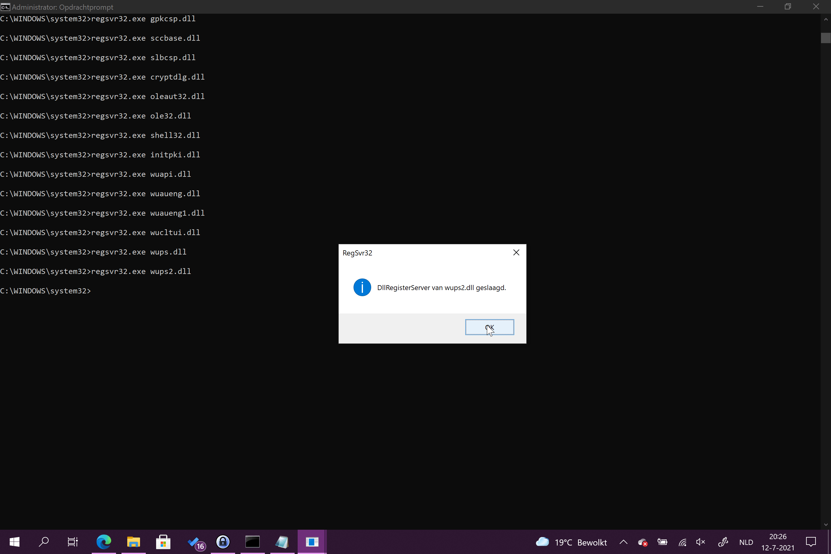

  2. Anoniem
    2021-07-12T19:03:43+00:00
    Dit is deel 2.

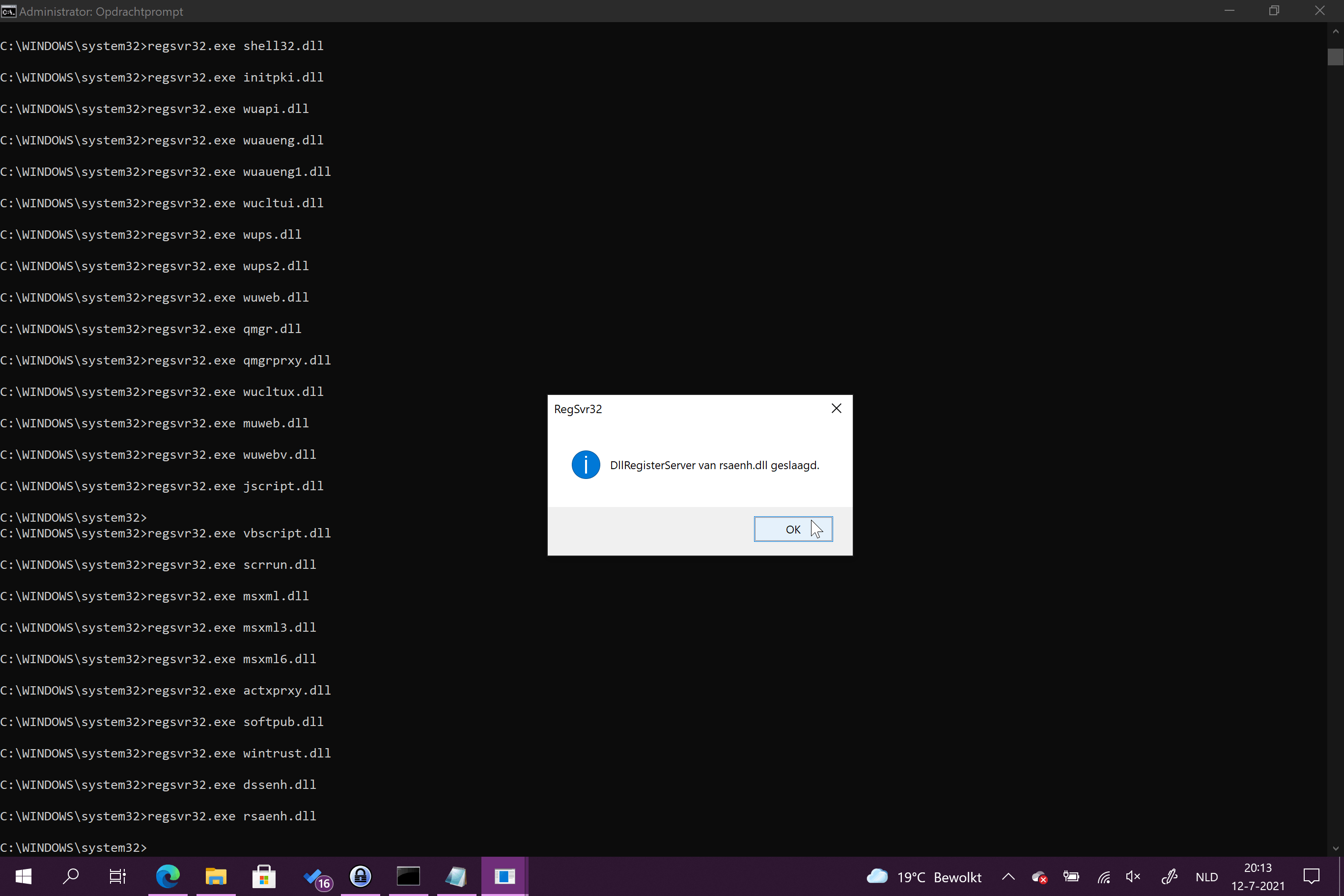

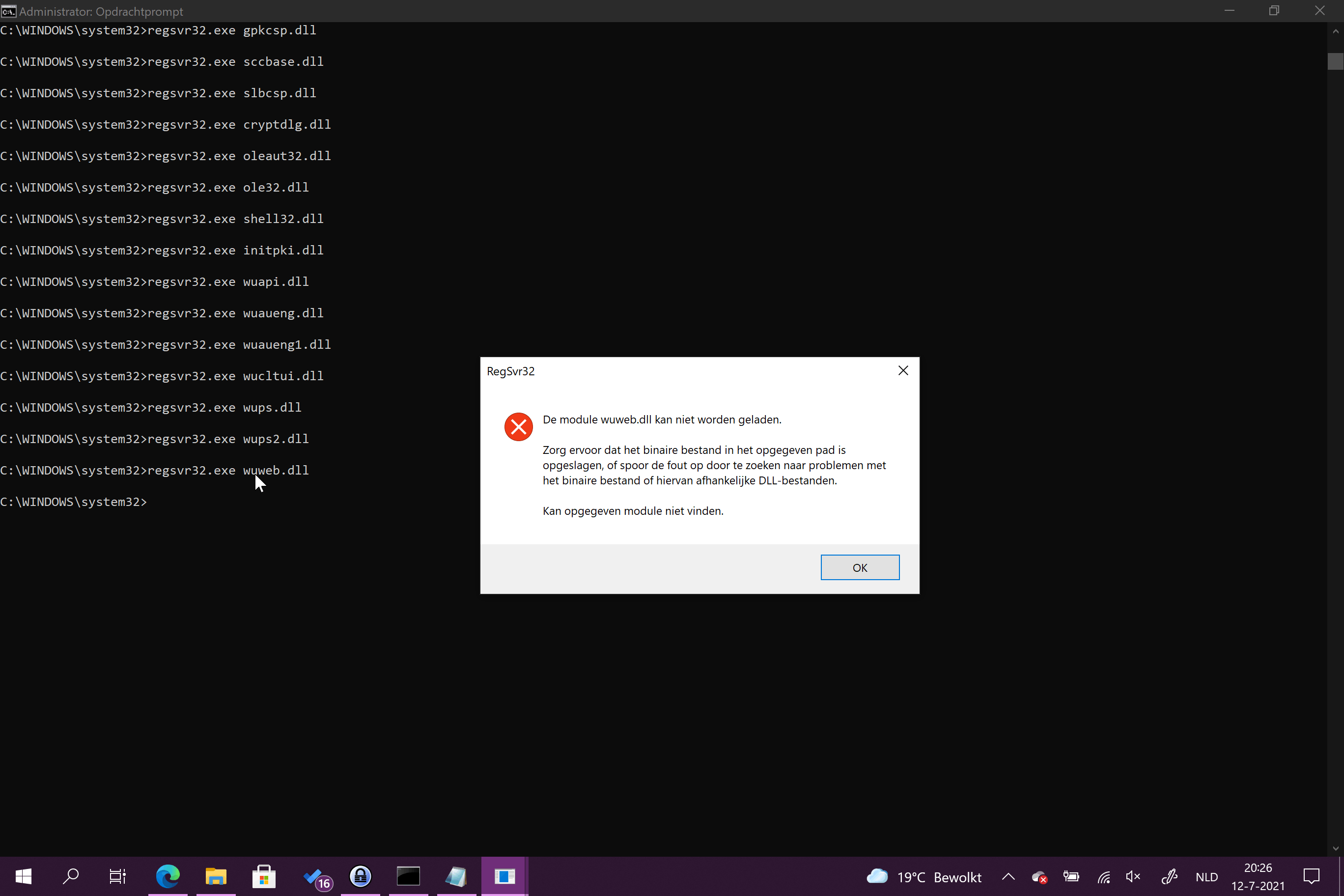

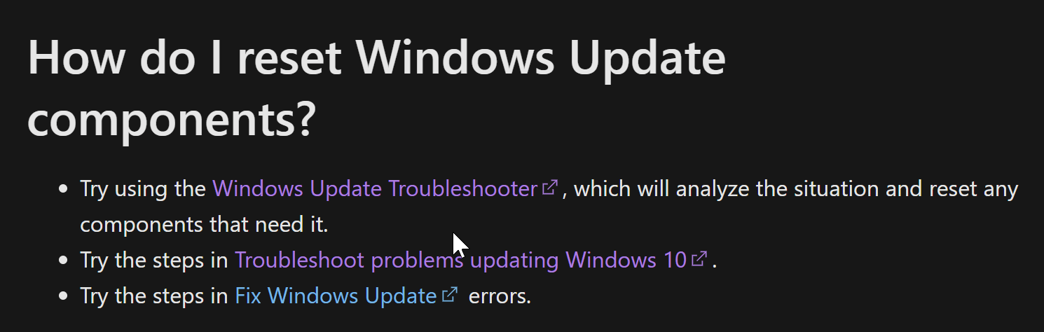

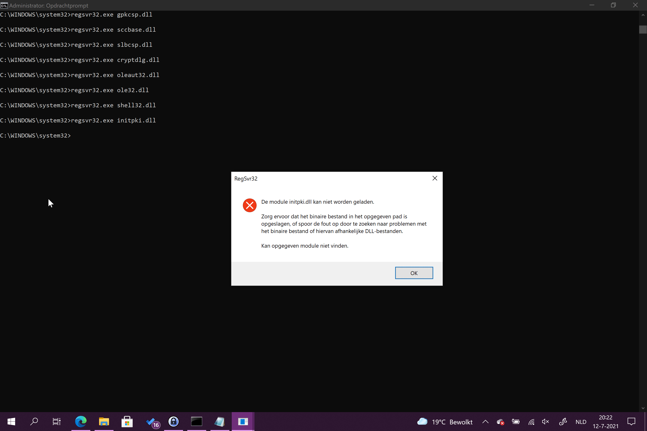

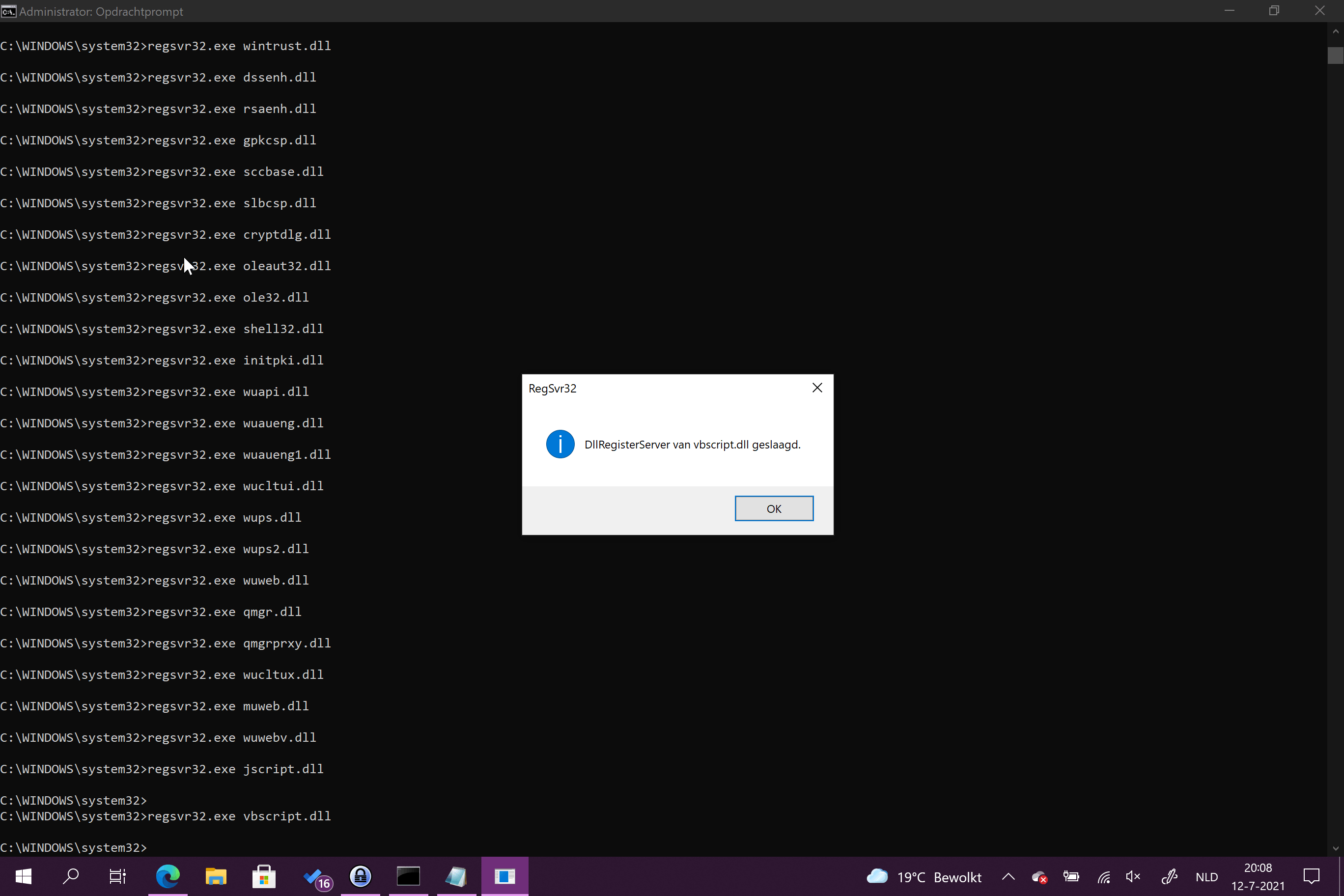

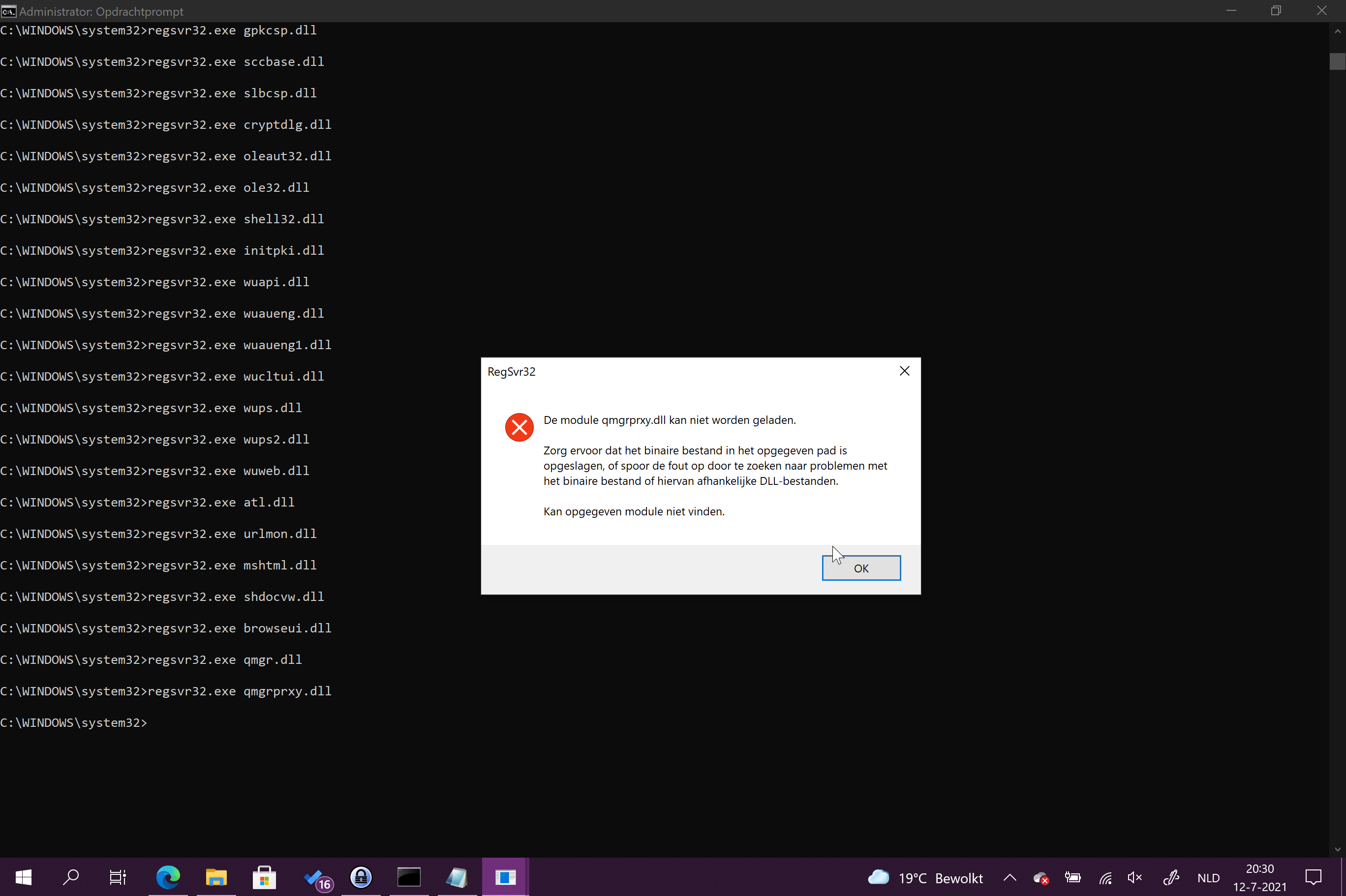

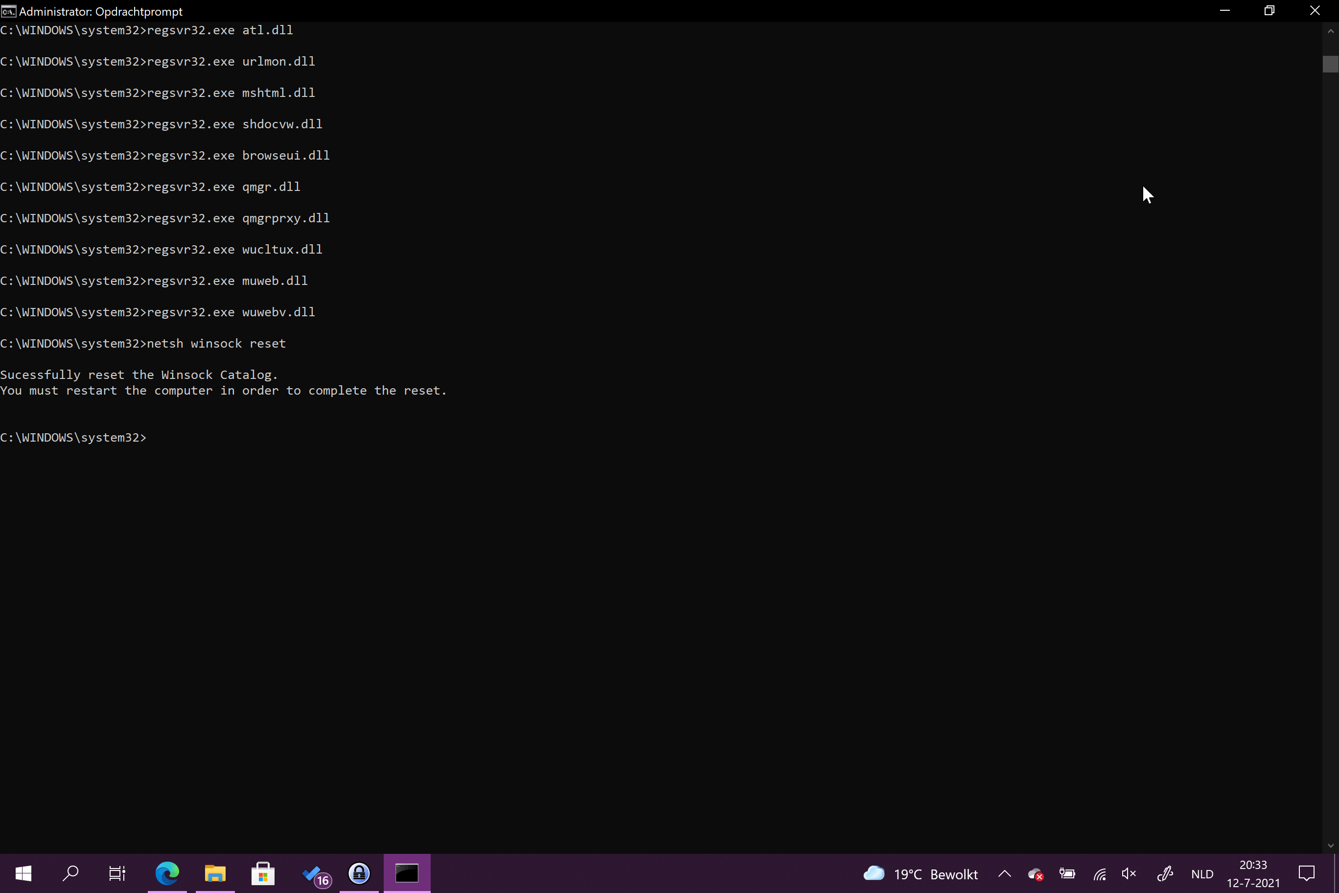

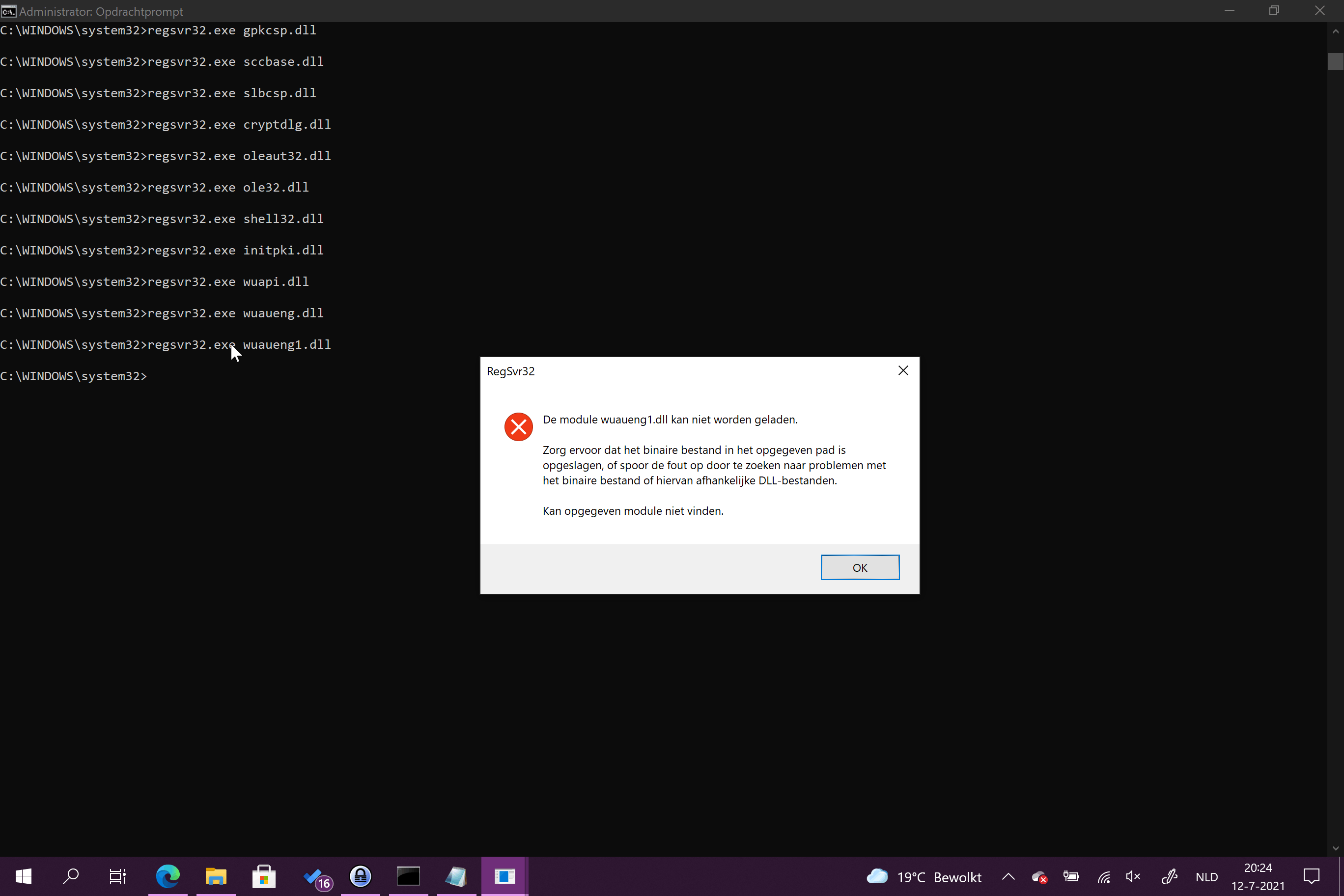

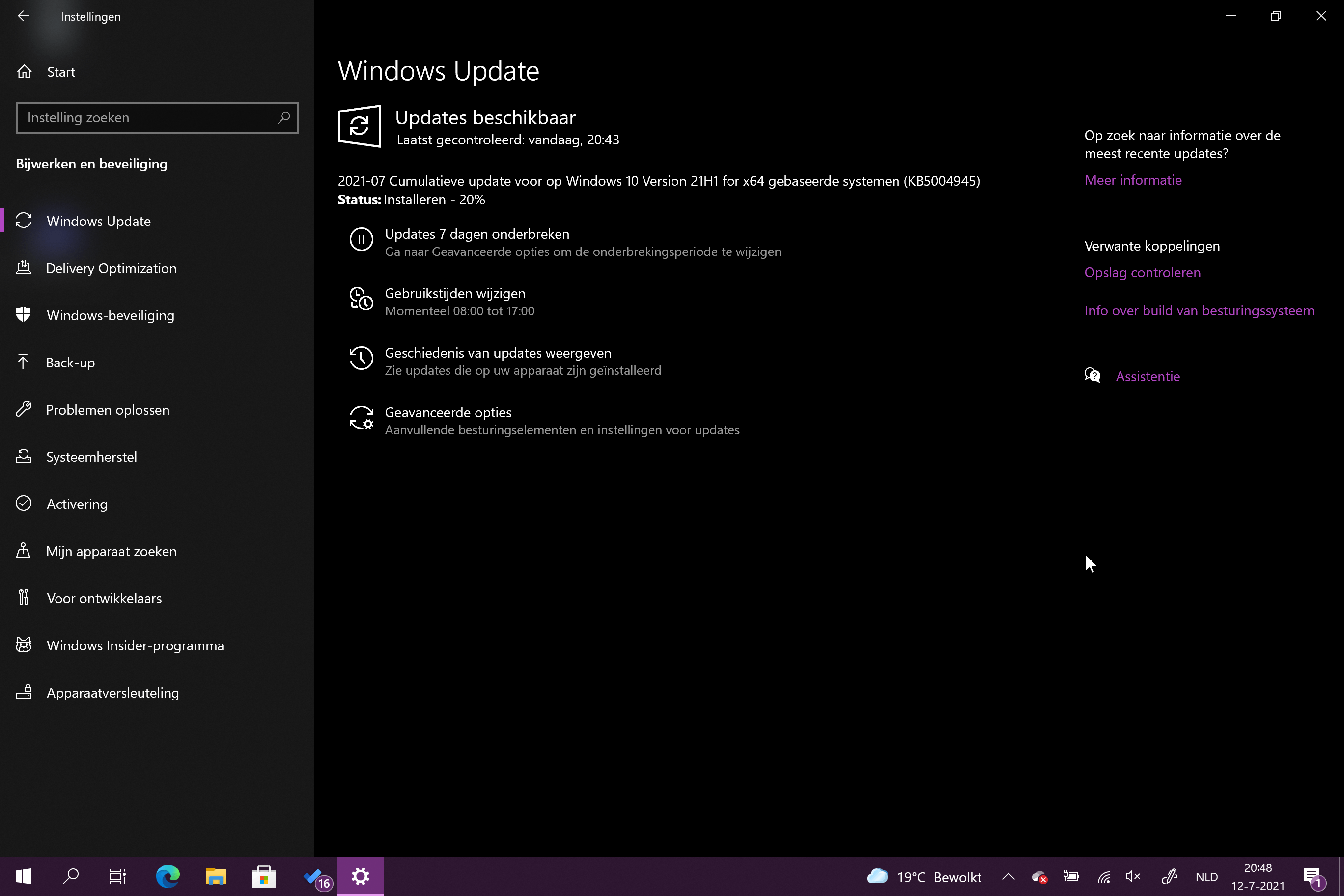

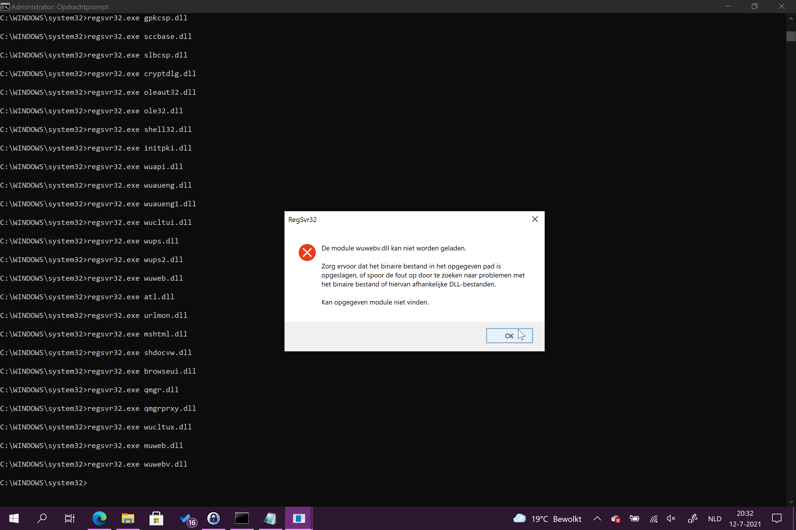

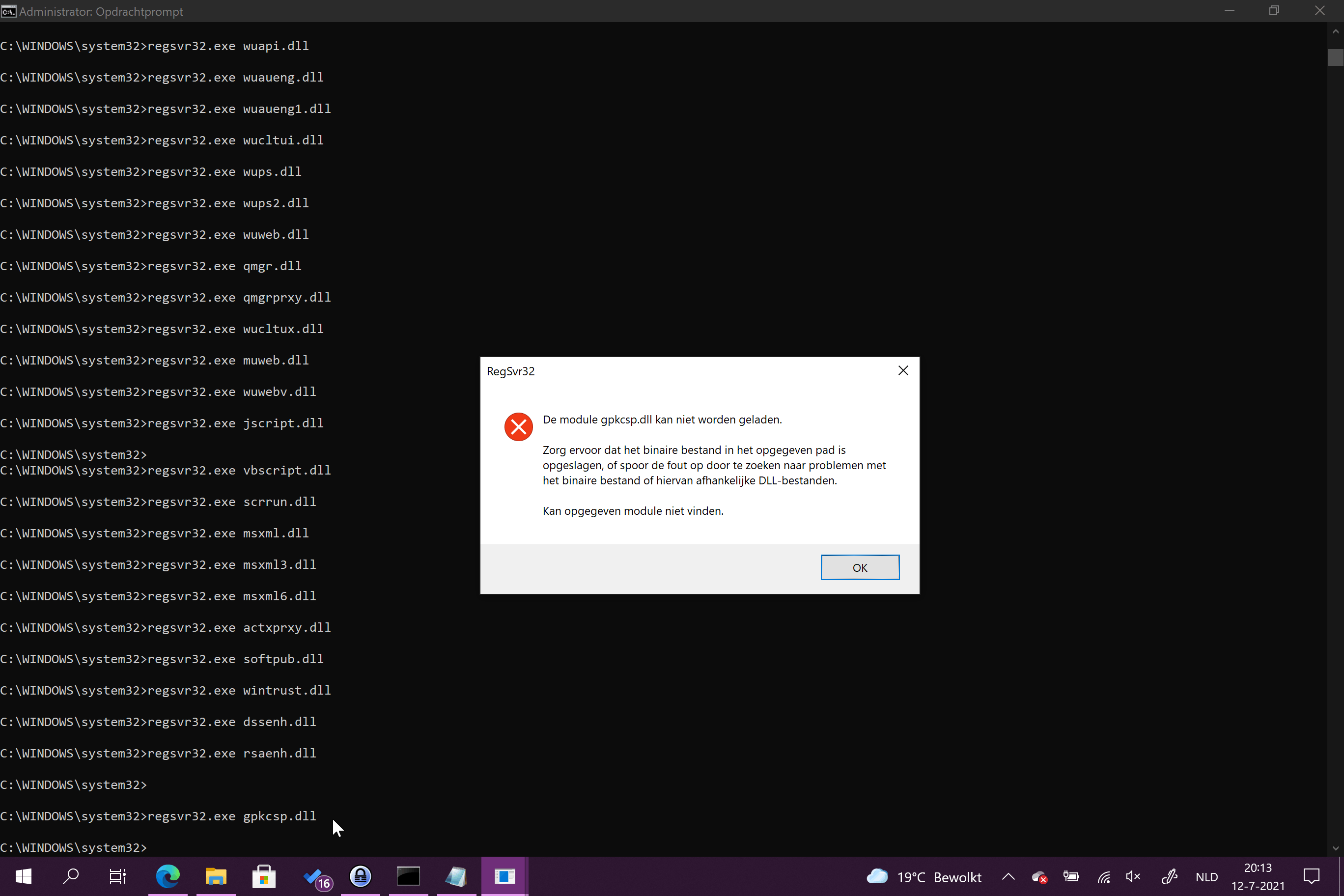

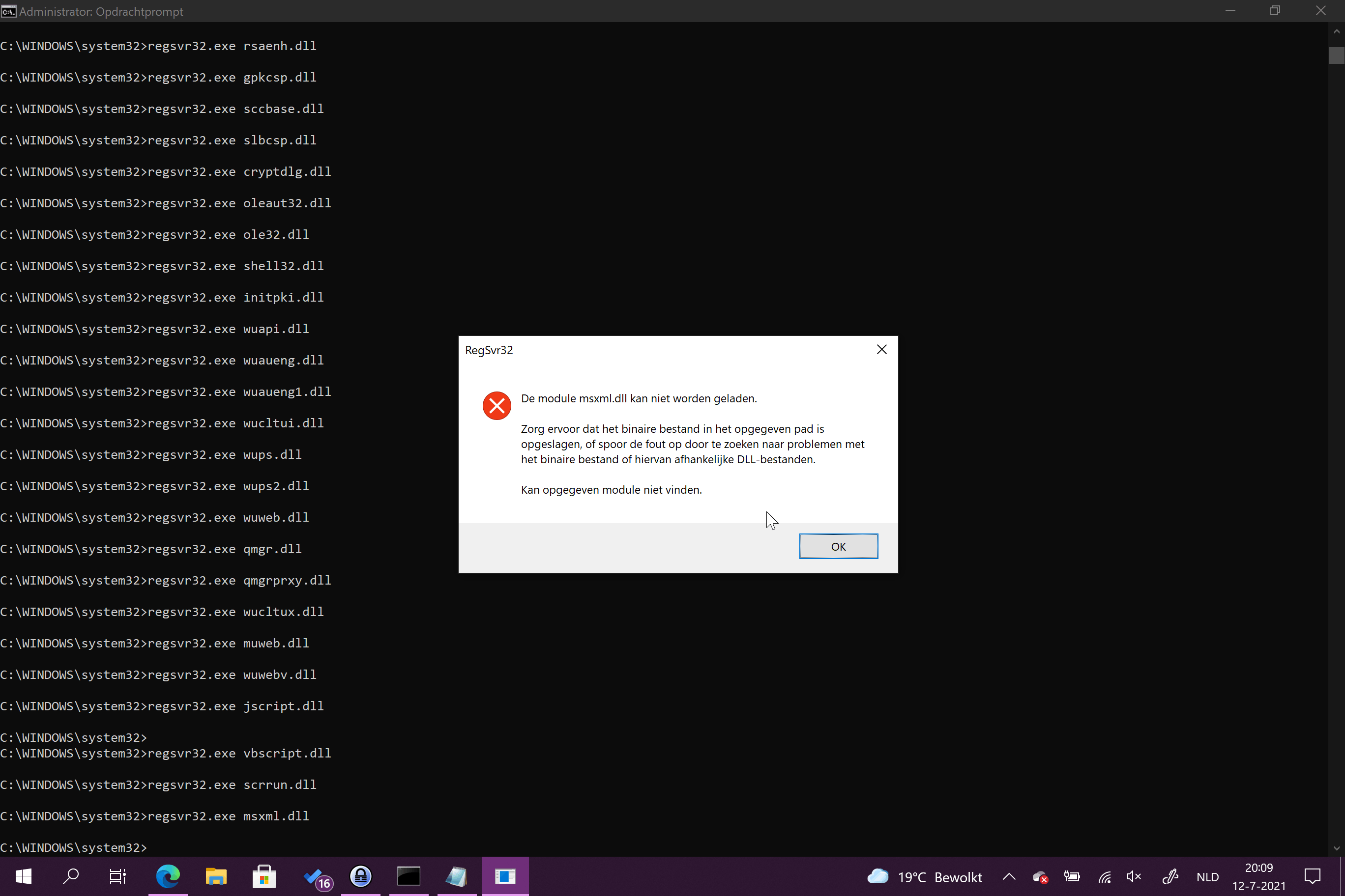

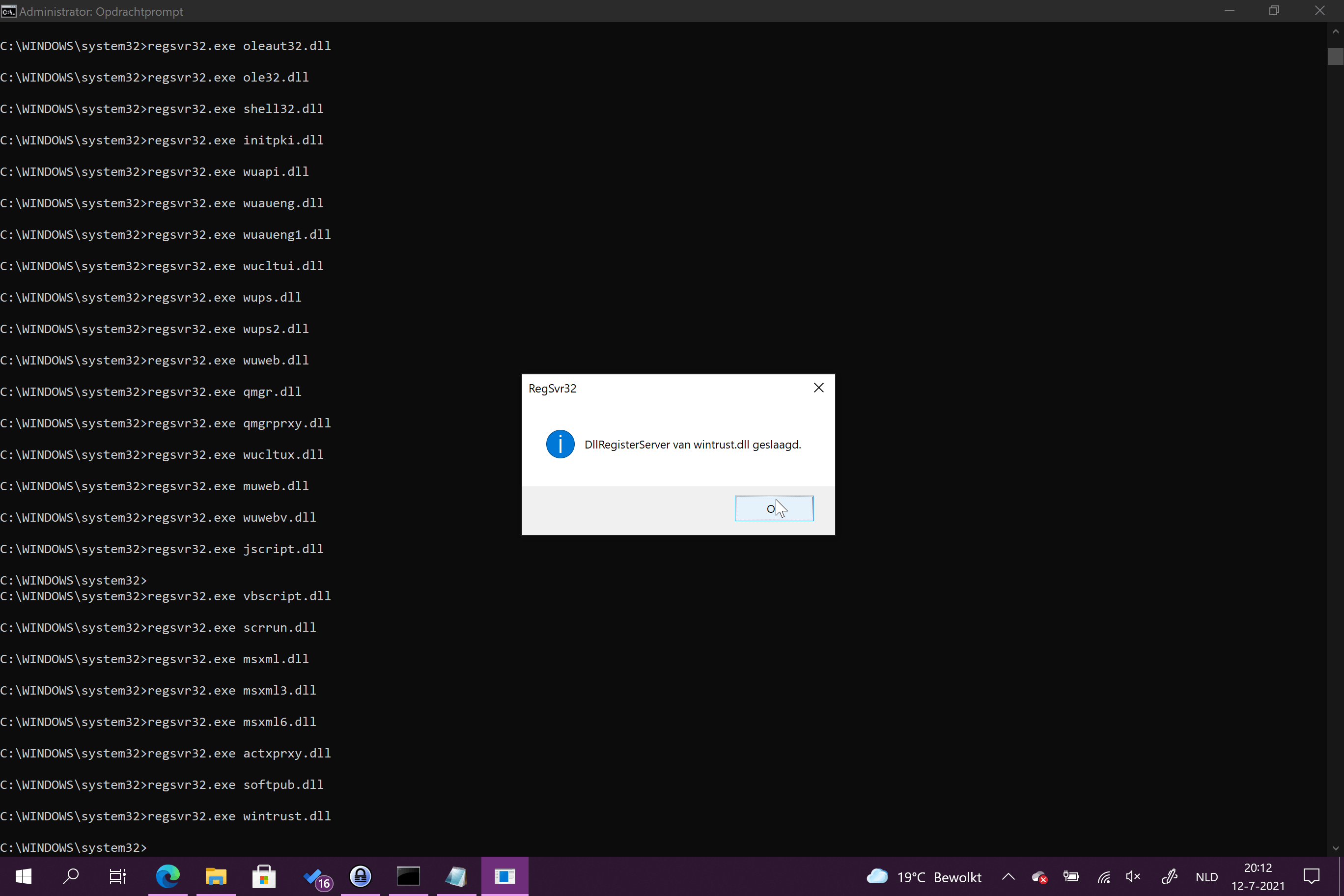

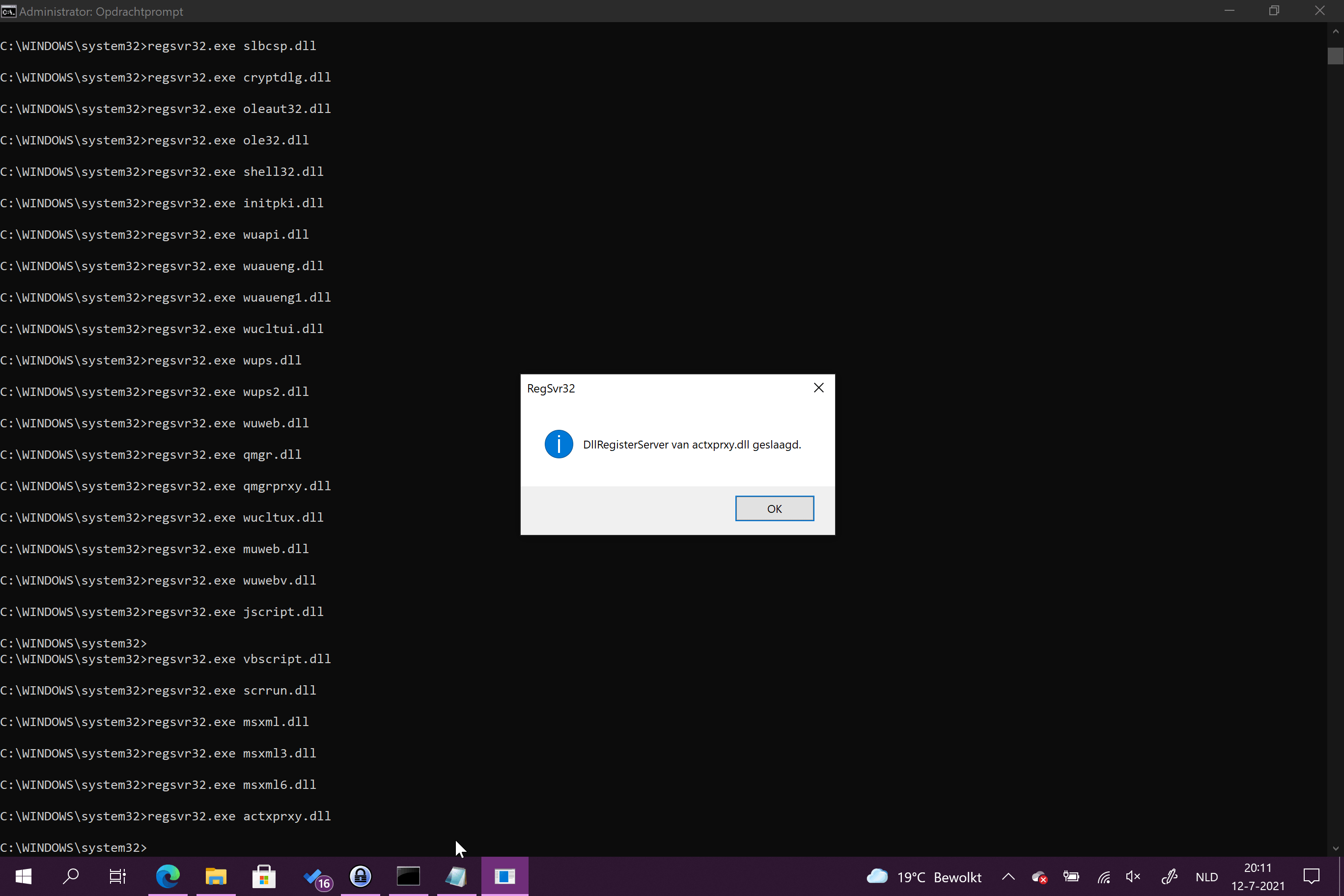

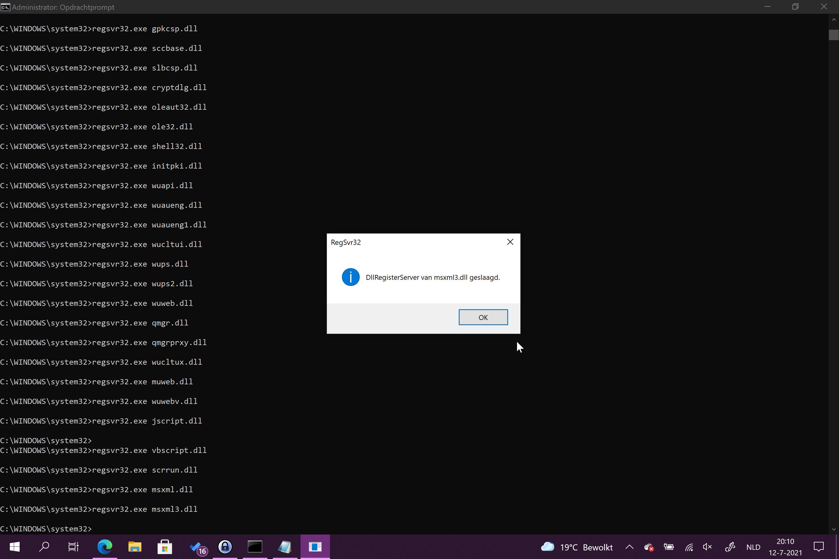

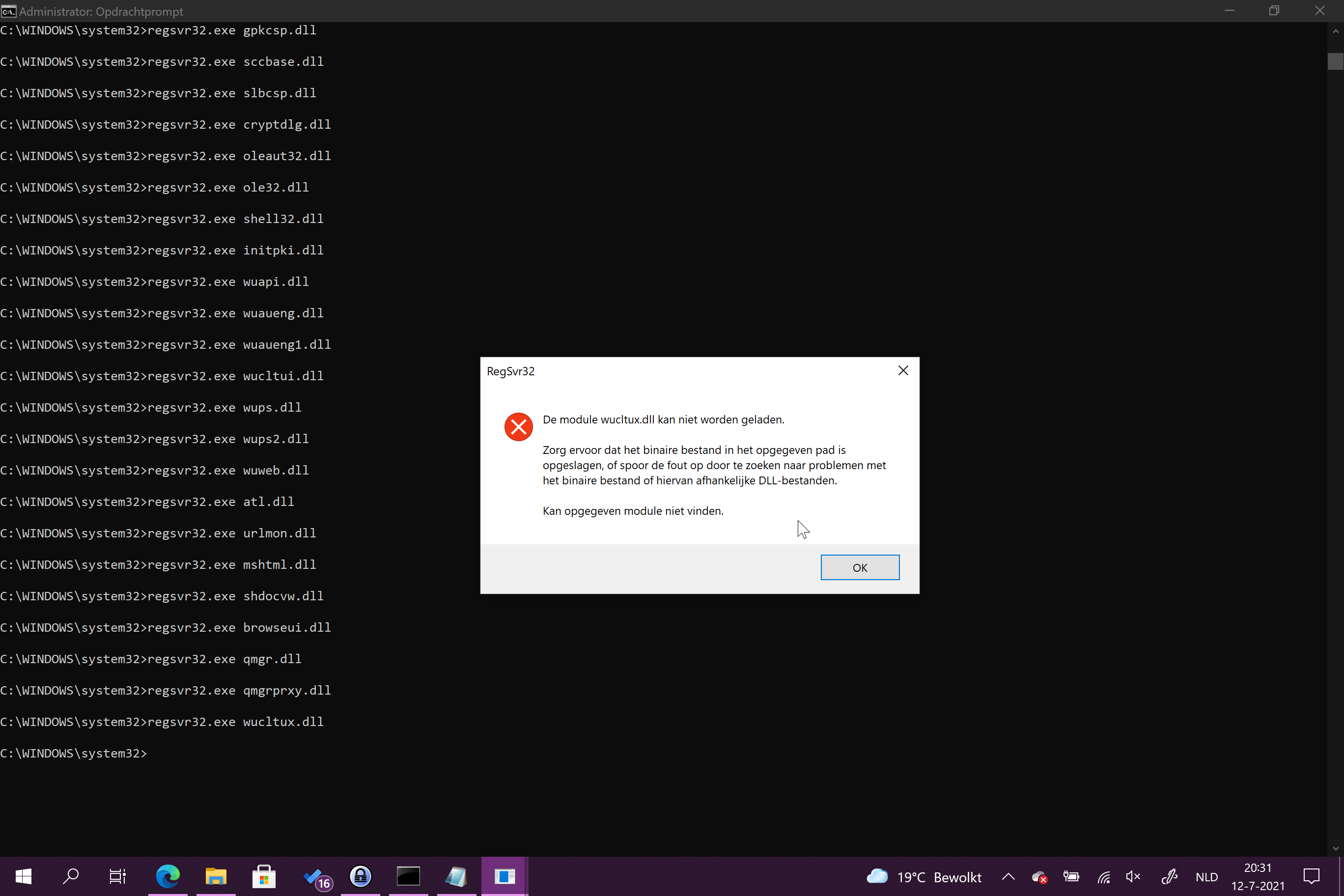

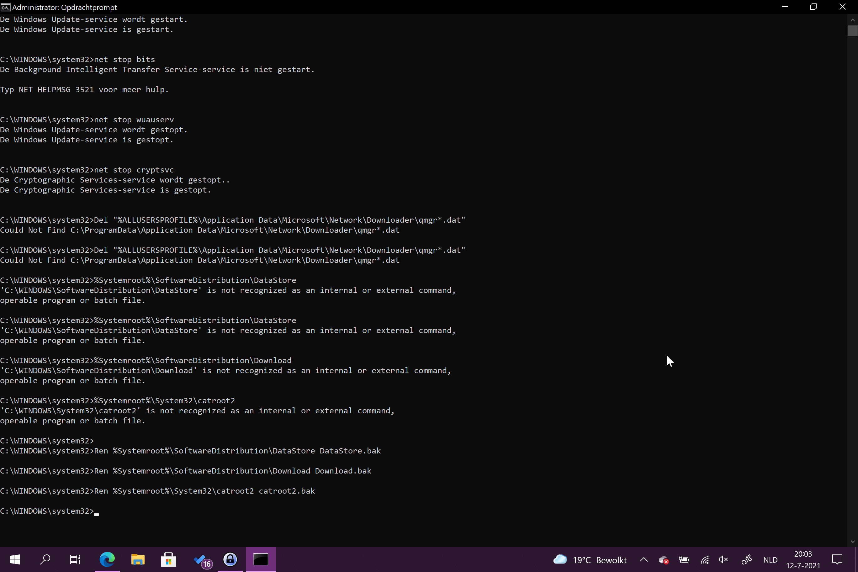

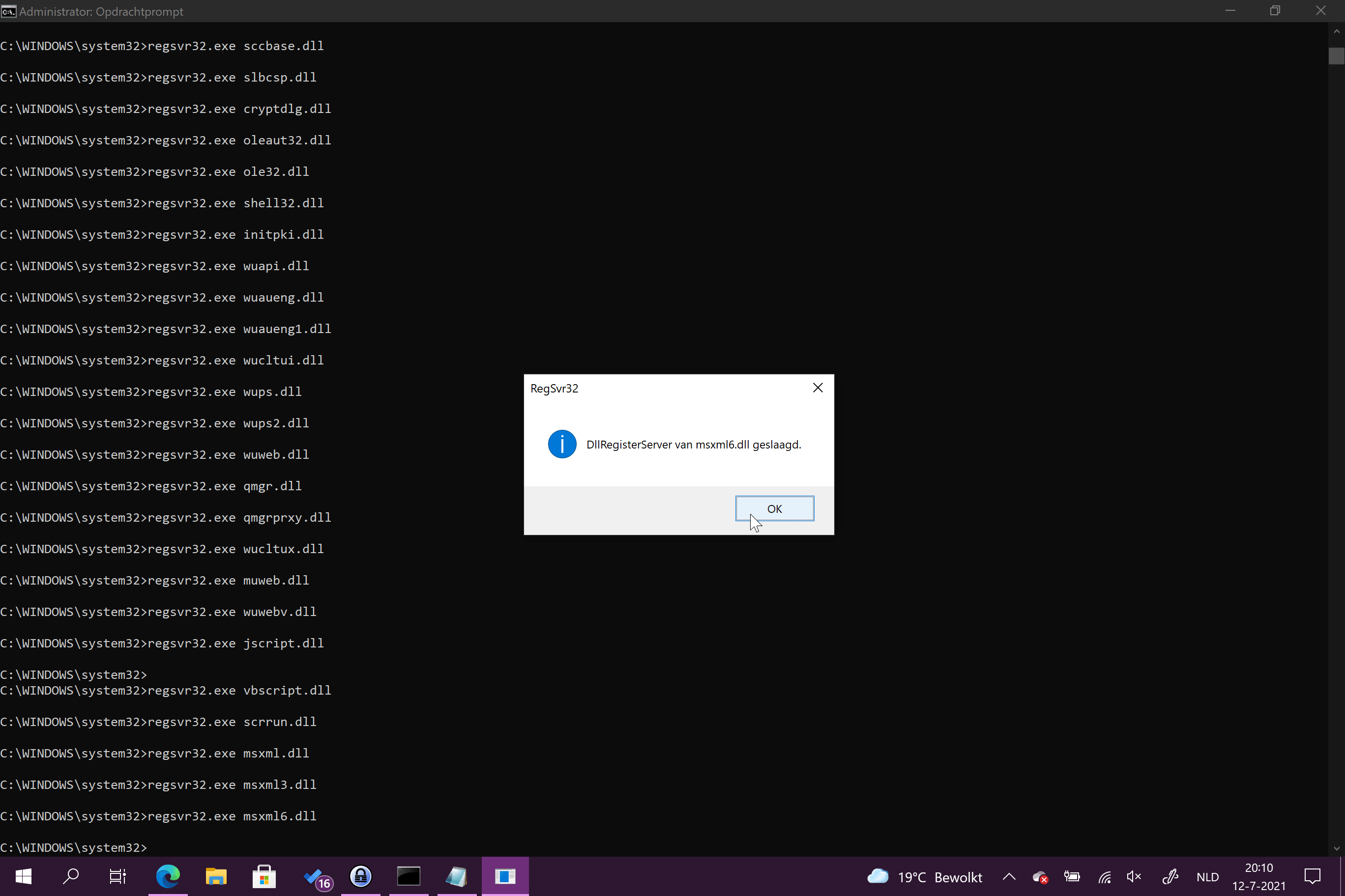

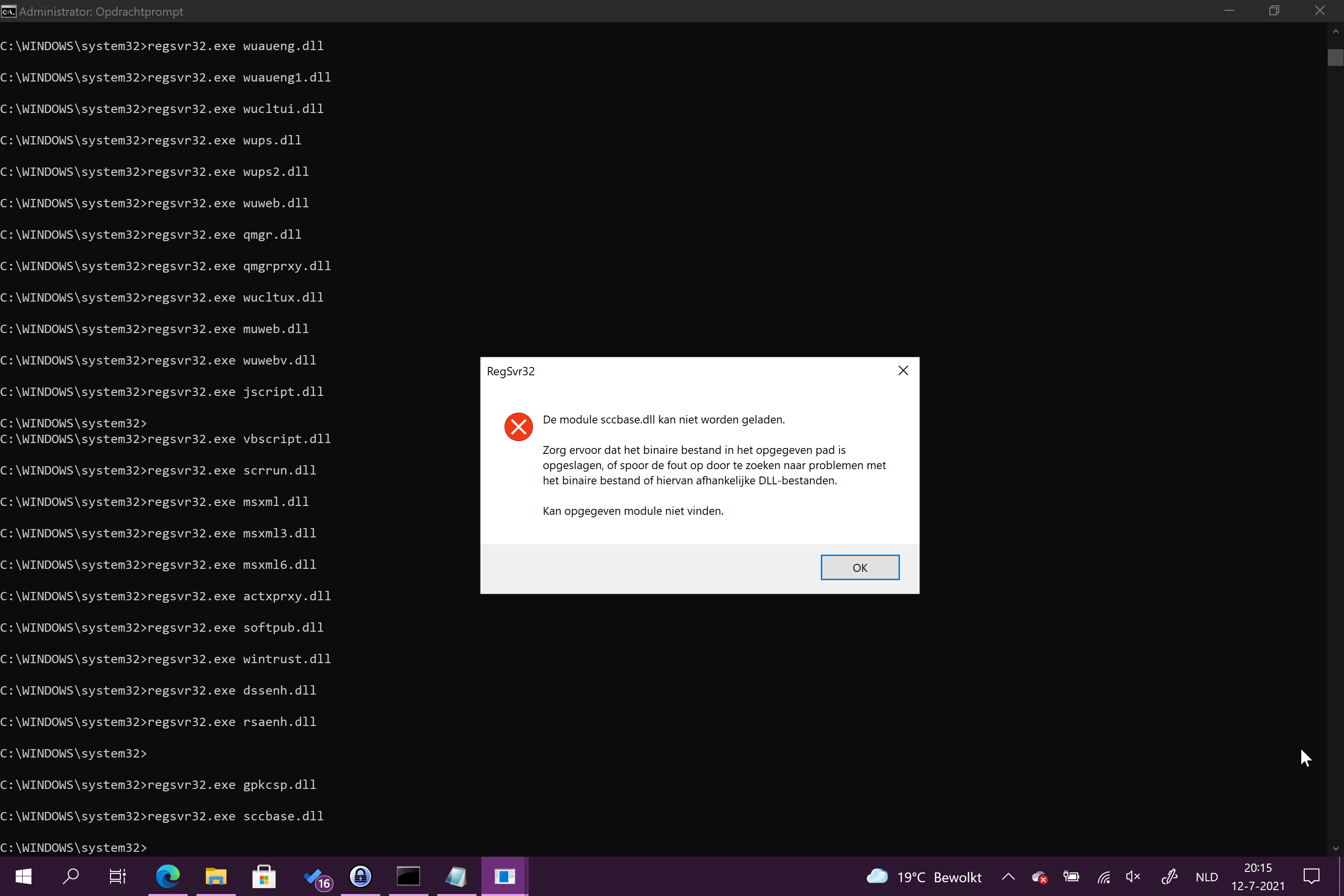

  3. Anoniem
    2021-07-12T19:01:09+00:00

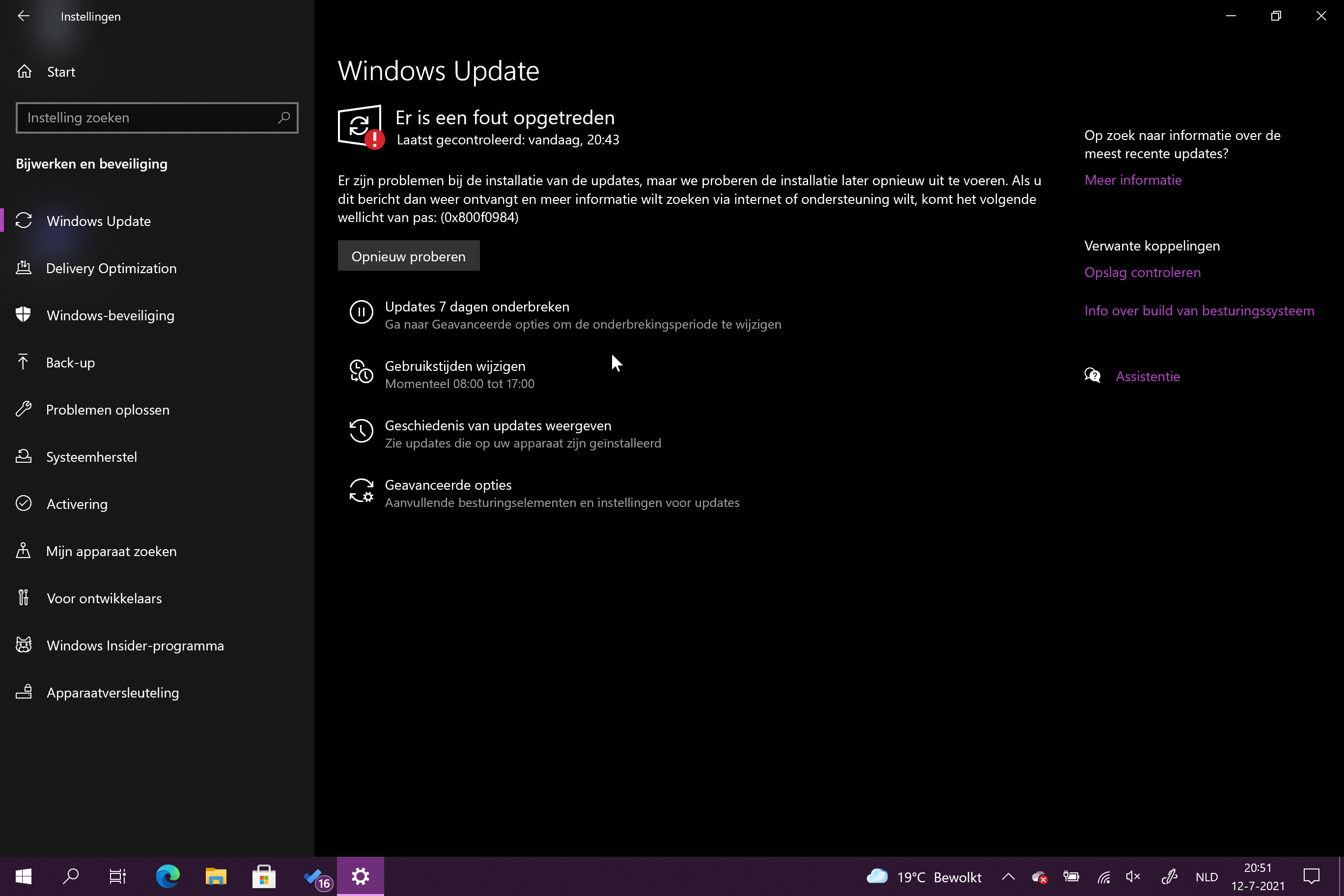

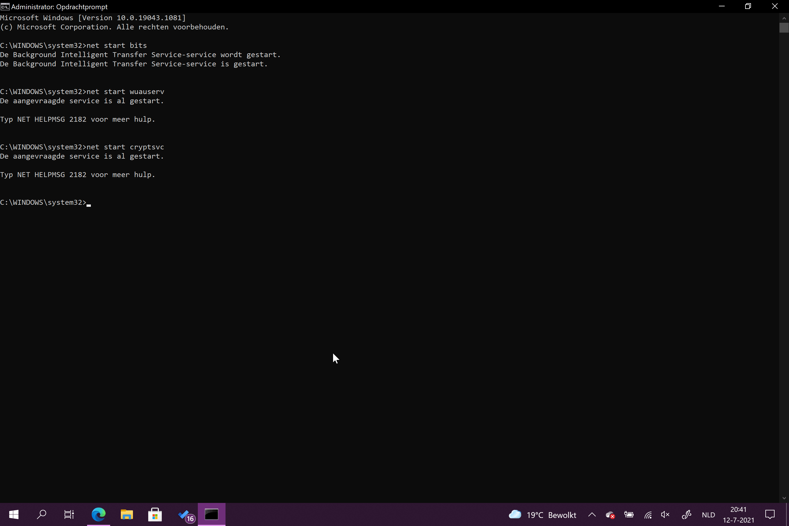

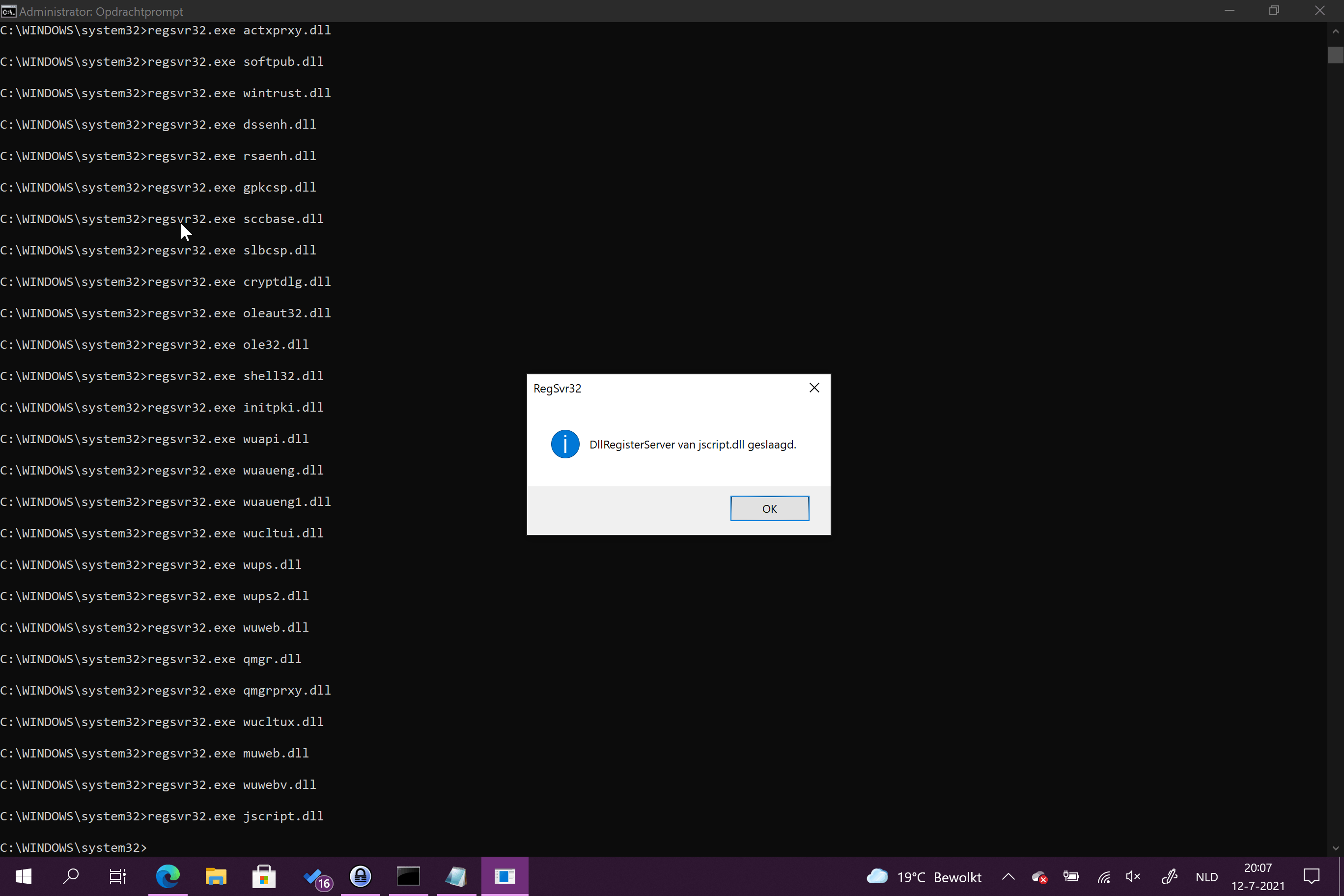

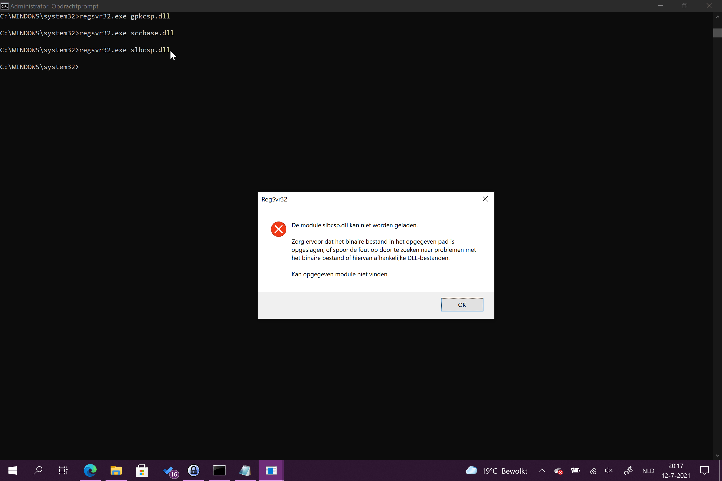

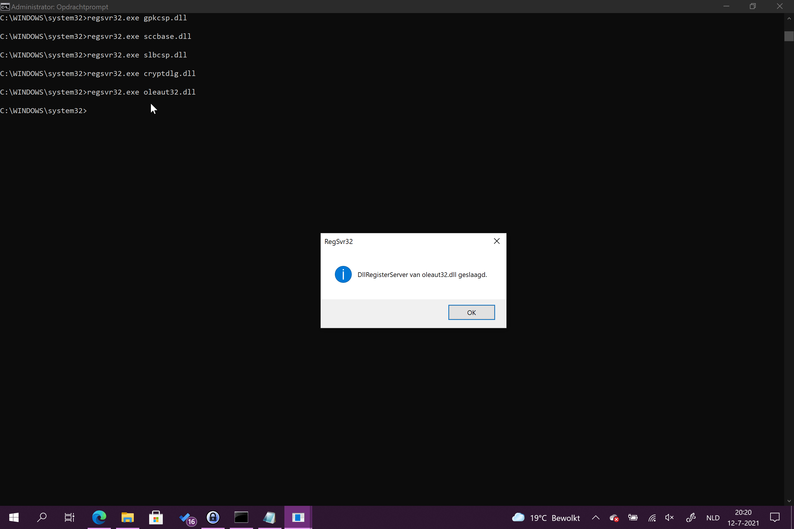

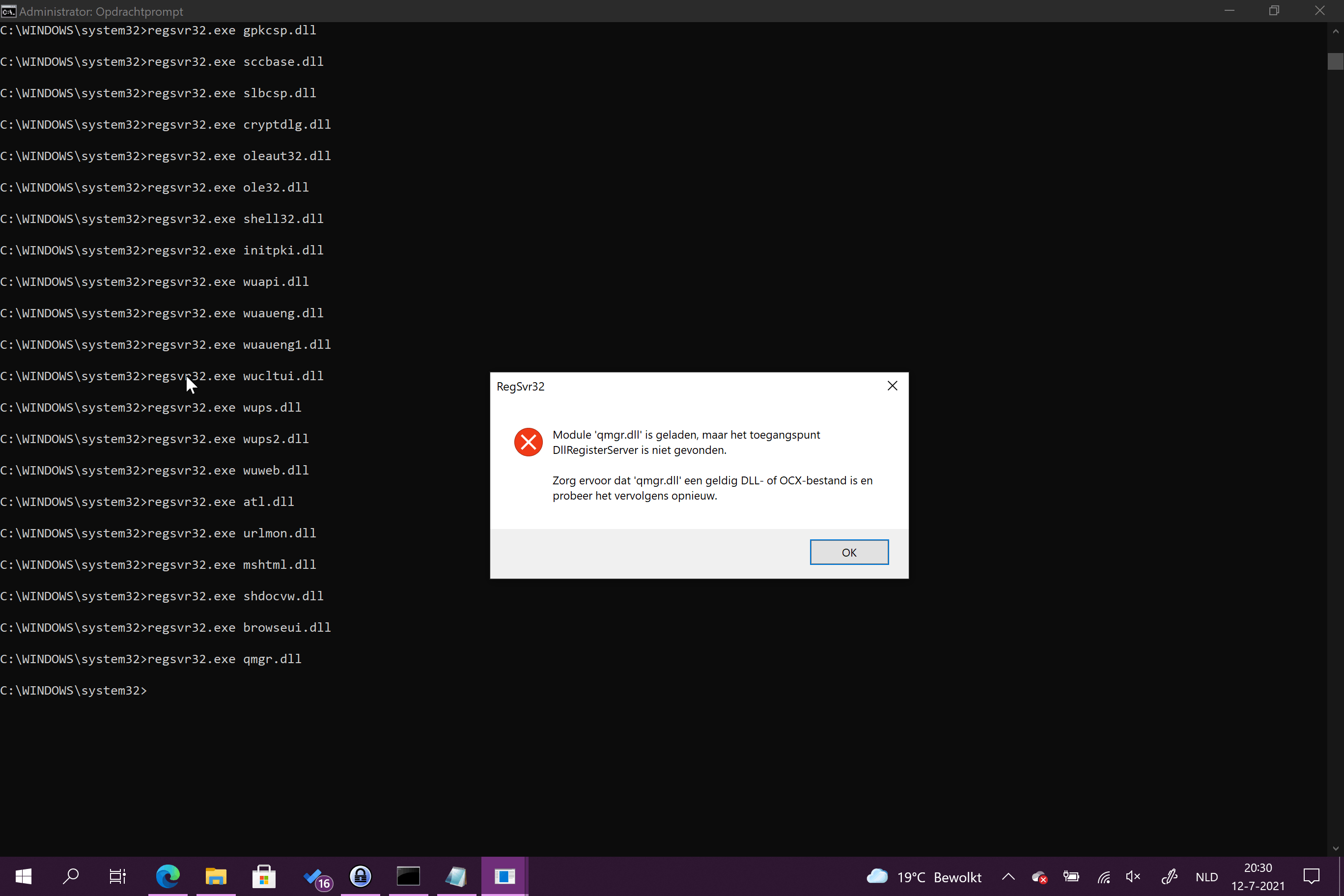

    Van deze pagina heb ik de tips geprobeerd. Opnieuw heb ik van de stappen die ik al eerder geprobeerd heb geen printscreens gemaakt. De onderstaande printscreens zijn van het kopje "Reset Windows Update components manually". Dit is deel 1.

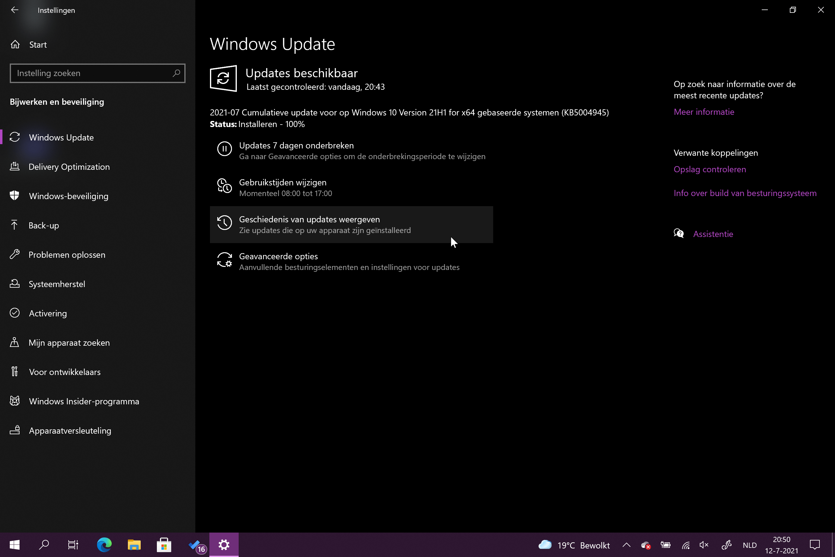

  4. Anoniem
    2021-07-12T17:56:31+00:00
    De onderstaande stappen heb ik meerdere malen uitgevoerd, zonder enig soelaas. Daar ga ik dus niet opnieuw dezelfde printscreens met een andere datum van plaatsen.
    De andere stappen ga ik proberen en daar krijg je printscreens van.
