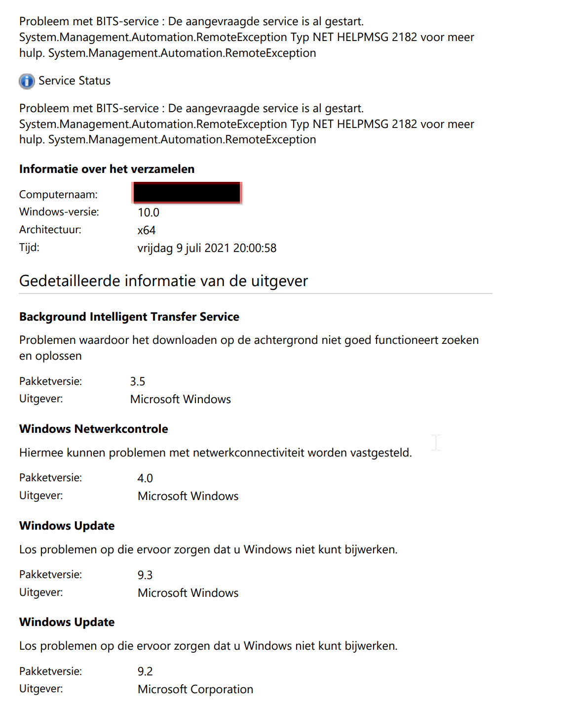

Mijn geïntegreerde camera werkt niet meer na een driver update. Ik heb een roll back gedaan, maar ook dat helpt niet. Volgens apparaatbeheer zou het goed moeten werken, maar dat is dus niet zo.
De problemen startten op 24-6-2021 (datum waarop ik mijn driver geüpdatet heb). Ik heb de log van vandaag erbij gepakt en hieronder toegevoegd, maar ik kom er dus niet uit. Ik de volgende acties uitgevoerd (naast de roll back).

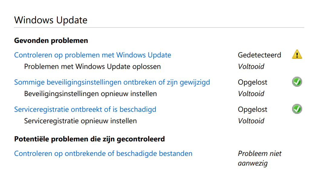

  • Probleemoplosser er op los gelaten.

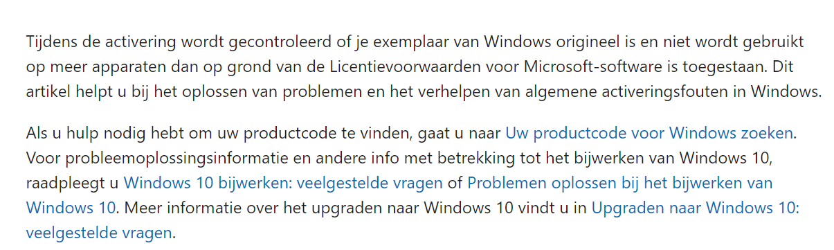

    1. Als het probleem blijft bestaan, gebruik dan de stappen voor probleemoplossing bij activering in het volgende artikel: Hulp bij activeringsfouten voor Windows (microsoft.com)

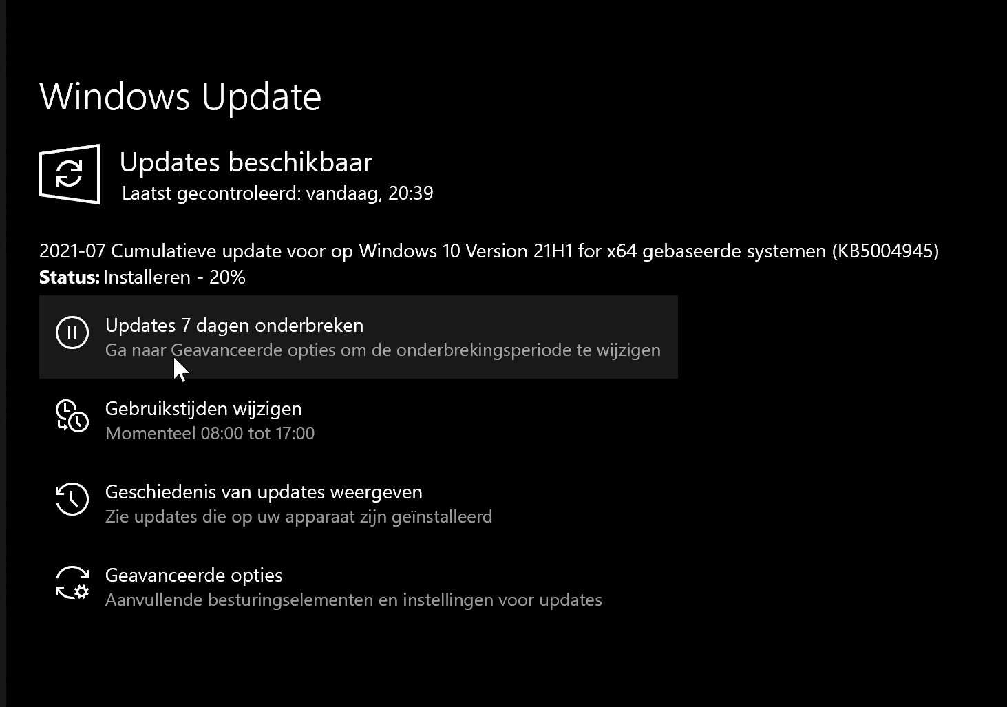

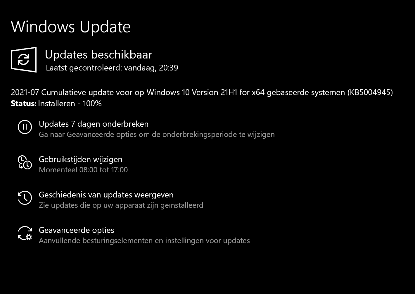

    Ik heb een compleet nieuwe installatie gedaan, inclusief alle updates.
    Nu werkt mijn camera weer en Windows Update draait ook weer gewoon (halleluja!), maar nu is er een ander probleem.

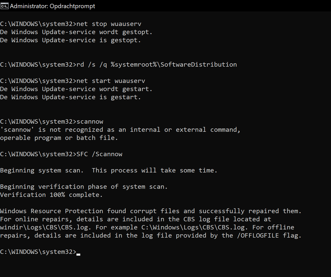

    3. Wat betreft de Windows-update, raad ik u aan om een ​​upgrade-reparatie ter plaatse uit te voeren door de onderstaande stappen te volgen:
    Klik eerst  HIER om de officiële ISO-media voor Windows 10 van Microsoft te downloaden.
    Als u het .iso-bestand downloadt, kunt u direct beginnen door te dubbelklikken om het .ISO-bestand te mounten, en de upgrade-   installatie   dubbelklikt u op     om de installatie te  starten.
    Lees en accepteer de Windows-licentievoorwaarden en klik vervolgens op Accepteren.
    Selecteer onder Kies wat u op het scherm wilt behouden de optie Windows-instellingen, persoonlijke bestanden en apps beveiligen.
    Klik op Installeren en volg de instructies op het scherm.
