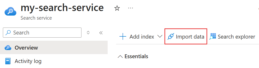

    • 데이터 가져오기: 이 마법사는 인덱서 등 필요한 모든 요소를 만듭니다. 다른 방법을 사용하려면 미리 정의된 데이터 원본과 인덱스가 필요합니다.
      데이터 가져오기 마법사를 보여 주는 스크린샷

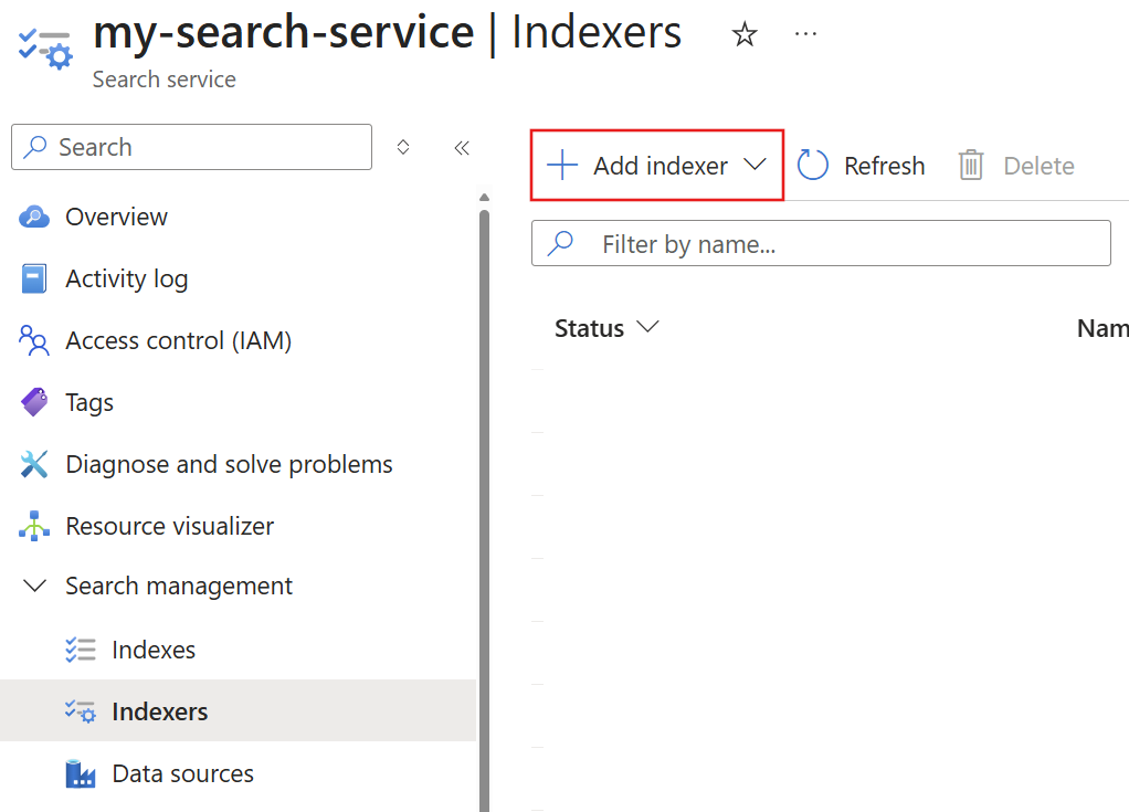

    • 인덱서 추가: 인덱서 정의를 지정하기 위한 시각적 편집기입니다.
      인덱서 추가 버튼이 표시된 스크린샷
