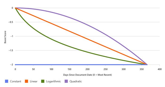

보간법 설정
보간법은 신선도와 거리를 증가시키기 위해 사용되는 기울기의 형태를 설정합니다. 점수는 높음에서 낮음으로 진행되므로 기울기도 항상 감소합니다. 보간은 아래쪽 기울기의 곡선과 문서 날짜가 오래됨에 따라 부스트 점수가 얼마나 적극적으로 변경되는지를 결정합니다. 임의 점수 매기기의 경우 보간을 생략합니다. 기본값 linear만 허용됩니다.
Interpolation Description
linear 최댓값 및 최솟값 범위 내 항목의 경우 점수 상승은 지속적으로 감소하는 양으로 적용됩니다. 관련성에서 점진적인 감쇠를 원할 때 권장됩니다. Linear는 점수 매기기 프로필의 기본 보간입니다.
constant 시작 및 끝 범위 내 항목의 경우 일정한 점수 상승이 순위 결과에 적용됩니다. 연령에 관계없이 플랫 페널티를 원할 때 사용합니다.
quadratic 2차 보간에서는 처음에 값이 느린 속도로 감소하다가 끝 범위에 가까워질수록 값이 가속되고, 감소 간격은 훨씬 더 길어집니다. 최신 문서를 강력하게 선호하고 이전 문서를 급격히 강등하려는 경우 이 보간을 사용합니다. 이 보간 옵션은 태그 점수 매기기 함수에서 허용되지 않습니다.
logarithmic 로그는 처음에 더 높은 속도로 감소한 다음 끝 범위에 도달하면 훨씬 더 작은 간격으로 감소합니다. 매우 최근 콘텐츠에 대한 선호도가 높지만 문서 연령에 따라 민감도가 낮을 때 권장됩니다. 이 보간 옵션은 태그 점수 매기기 함수에서 허용되지 않습니다.
365일 범위에 대한 상수, 선형, 로그 및 이차 보간에 대한 기울기 셰이프 다이어그램

  • freshness 함수는 "현재"에서 lastUpdated까지의 크기를 계산합니다.
  • 2차 보간을 통한 긍정적인 상승은 최근 날짜의 상승을 증가시키고 오래된 날짜로 갈수록 상승폭이 빠르게 줄어듭니다.
  • "boostingDuration": "P365D" 은 최신성이 평가되는 기간(예: 지난 1년 이내 문서 승격)을 정의합니다.
  • "interpolation": "quadratic" 는 현재 날짜에 가까운 문서에 대한 부스트 효과가 더 강하고 이전 날짜의 경우 테이퍼가 더 선명하게 제거됨을 의미합니다.
다음 예제에서는 선형 보간을 사용하여 30일 동안 가장 최근 콘텐츠에 대한 지속적인 선호도를 제공합니다. 신호가 다른 관련성 요인에 대해 승리해야 하는 경우 부스트를 증가시킵니다.
  "name": "freshness30_linear",
  "functions": [
      "type": "freshness",
      "fieldName": "lastUpdated",
      "boost": 3.0,
      "interpolation": "linear",
      "parameters": { "boostingDuration": "P30D" }
참조: freshness 함수 | boostingDuration

튜닝 팁
  • 보수적 시작: 1.25-2.0 범위에서 승격; 승천이 진정으로 결정적인 경우에만 증가합니다.
  • 창 크기 조정: 핫 콘텐츠에는 P30D, 중간 정도에는 P90D/P180D, 길게 늘어지는 경우에는 P365D를 사용합니다.
  • 보간 방법 선택:
    • 최근 데이터를 강하게 강조하려면 이차방정식을 사용합니다.
    • 안정적인 그라데이션을 원하는 경우 선형입니다.
    • 선호도가 완만한 경우에는 로그 방정식을 사용합니다.
  • 집계: 여러 함수를 결합하는 경우 합계가 가장 쉽습니다. 단일 신호를 지배하려는 경우 최대로 전환
