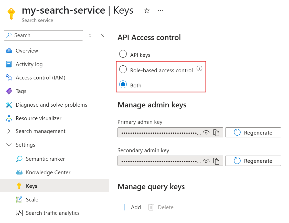

  2. 왼쪽 창에서 설정 > 키를 선택합니다.
  3. 역할 기반 액세스 제어를 선택하거나 클라이언트를 RBAC로 전환할 시간이 필요한 경우 둘 다 선택합니다.
    Azure 포털의 액세스 제어 옵션 스크린샷

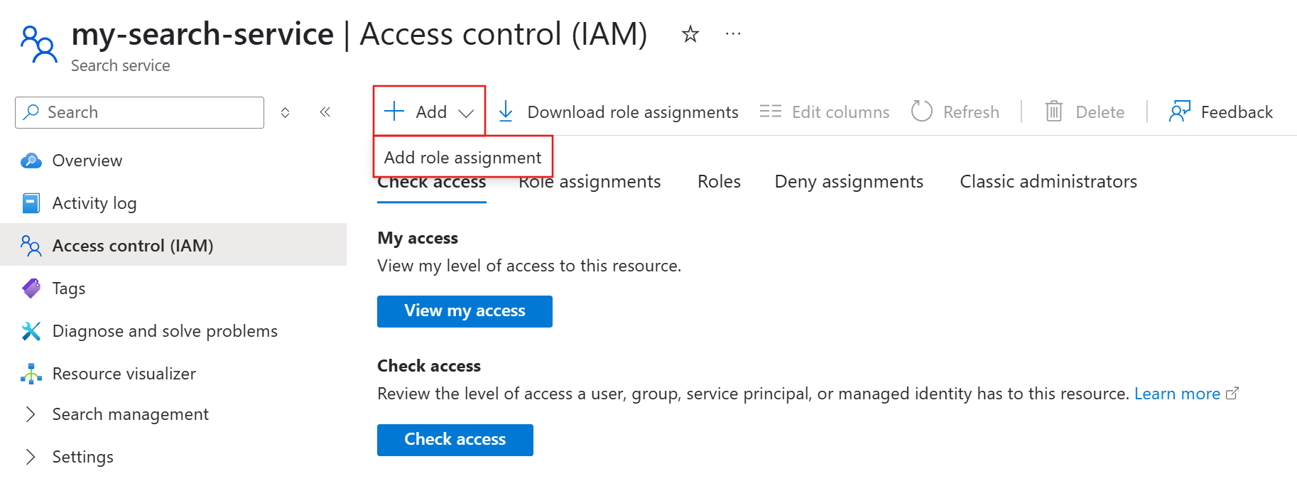

  4. 왼쪽 창에서 액세스 제어(IAM)를 선택합니다.
  5. 추가>역할 할당 추가를 선택합니다.
    Azure 포털에서 역할 할당을 추가하기 위한 드롭다운 메뉴의 스크린샷

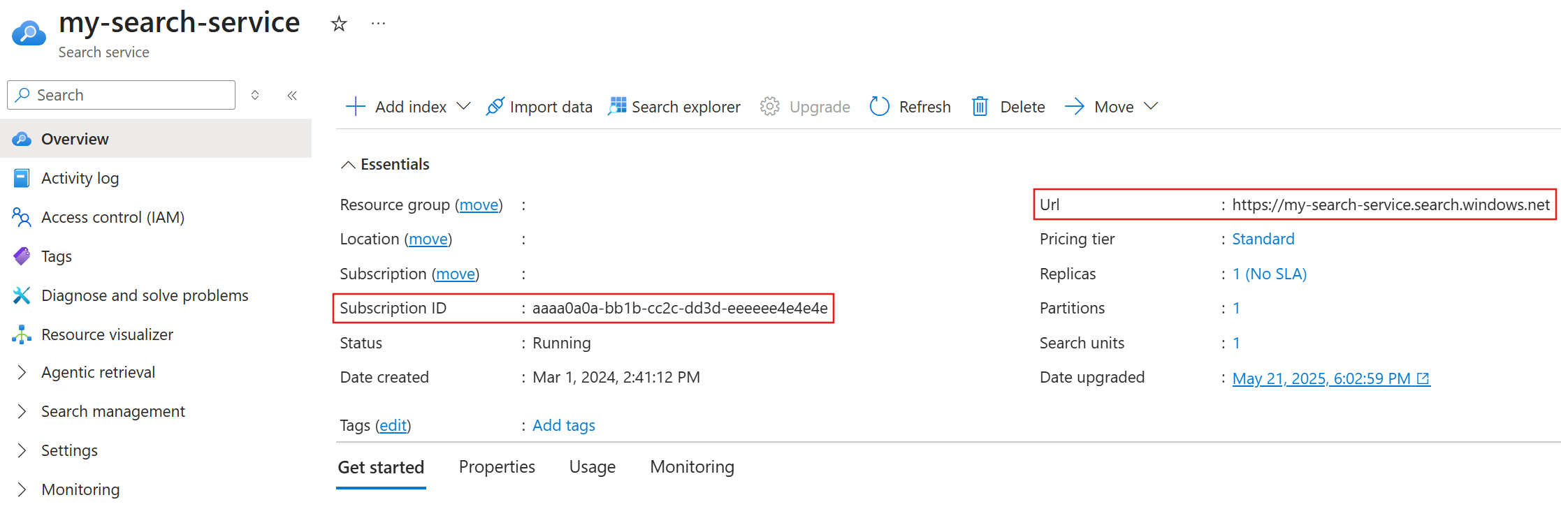

  1. Azure 포털에서 Foundry IQ 서비스로 이동합니다.
  2. 왼쪽 창에서 개요를 선택합니다.
  3. 구독 ID 및 엔드포인트를 기록해 둡니다.
    Azure 포털의 구독 ID 및 엔드포인트 스크린샷
