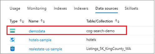

Compilare ed eseguire la soluzione. Poiché si tratta della prima richiesta, controllare il portale di Azure per verificare che l'origine dati sia stata creata in Foundry IQ. Nella pagina di panoramica del servizio Foundry IQ verificare che l'elenco Origini dati abbia un nuovo elemento. Potrebbe essere necessario attendere alcuni minuti prima che la pagina del portale di Azure venga aggiornata.
Riquadro Origini dati nel portale di Azure
