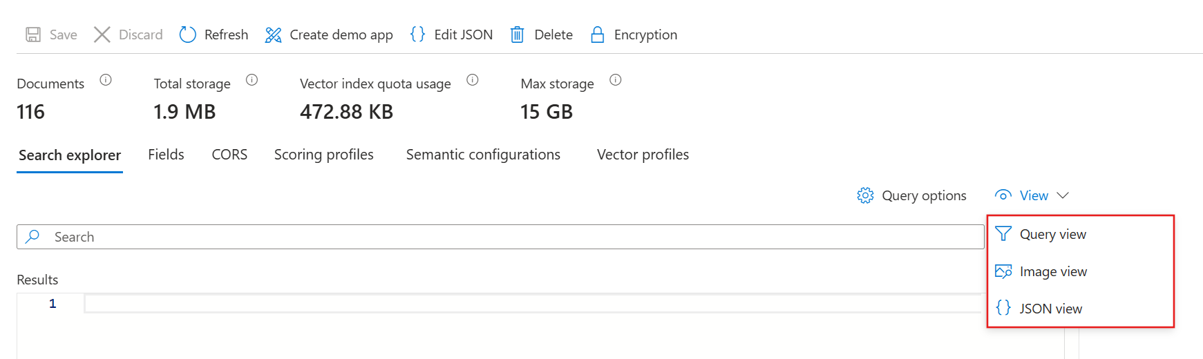

Eseguire query in tre modi
Esistono tre approcci per eseguire query in Esplora ricerca.
  • La visualizzazione query fornisce una barra di ricerca predefinita. Accetta una query vuota o una query senza testo con valori booleani, ad esempio ocean view + parking.
  • La visualizzazione immagine fornisce una finestra per esplorare o trascinare i file PNG, JPG o JPEG. A meno che l'indice non abbia un vettore di immagine e una competenza equivalente, questa vista non è disponibile.
  • La vista JSON supporta query con parametri. I filtri, orderby, select, count, searchFields e tutti gli altri parametri devono essere impostati nella visualizzazione JSON.
    Screenshot delle tre visualizzazioni per l'esecuzione di query in Esplora ricerca.

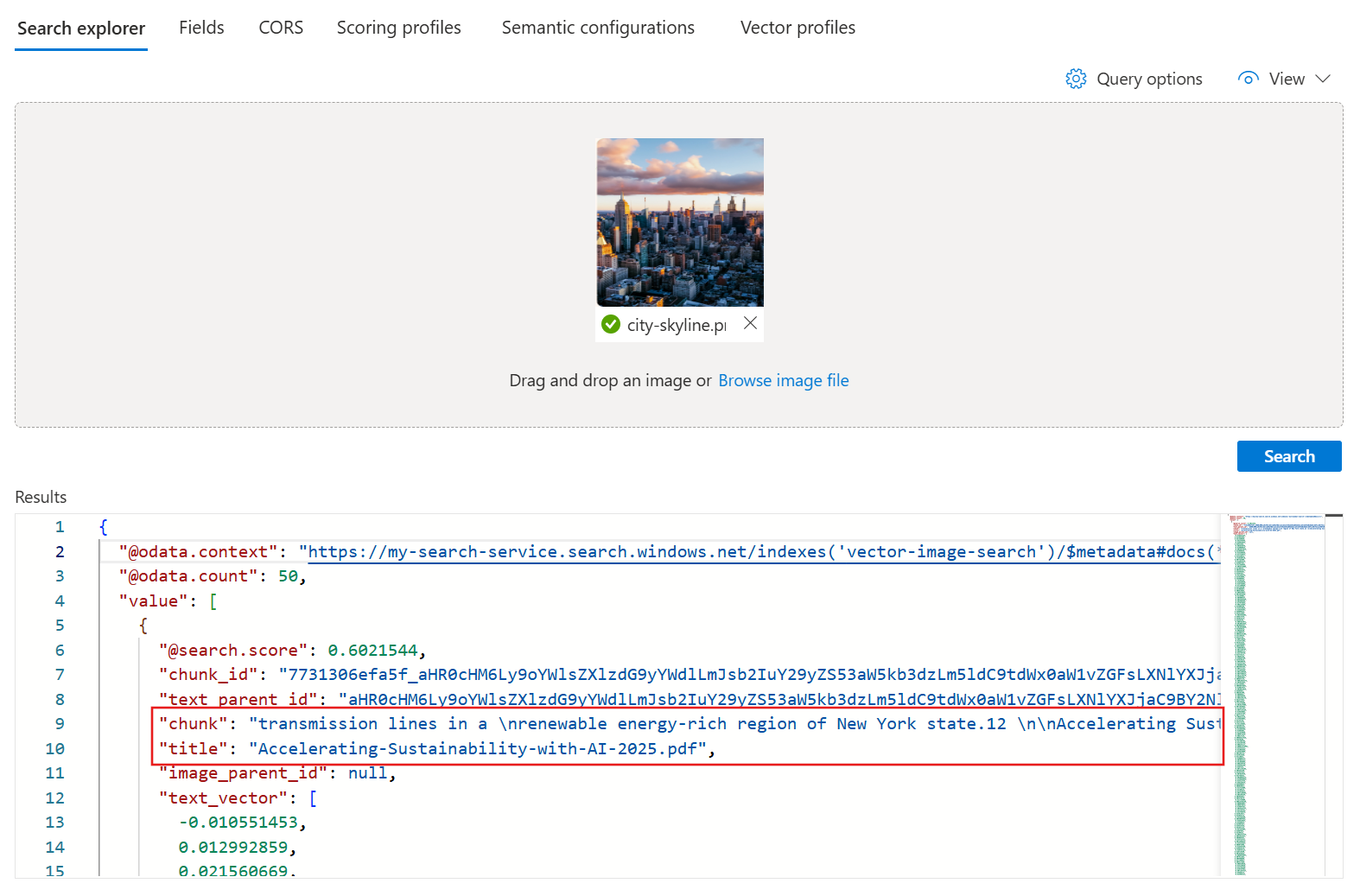

Esempio: query tramite immagine
Esplora ricerca accetta immagini come input di query tramite la visualizzazione immagine, che richiede l'uso di una coppia vettorializzatore-abilità supportata. Per altre informazioni, vedere Configurare un vettore in un indice di ricerca.
L'indice hotels-sample non è configurato per la vettorializzazione delle immagini. Per eseguire query di immagine, creare un indice come descritto in Quickstart: Ricerca vettoriale nel portale di Azure. La guida introduttiva si basa sui dati di esempio basati su testo, quindi è necessario usare documenti che contengono immagini.
Per eseguire una query di immagine, selezionare o trascinare un'immagine nell'area di ricerca e quindi selezionare Cerca. Esploratore di ricerca vettorizza l'immagine e invia il vettore al motore di ricerca per l'esecuzione delle query. Il motore di ricerca restituisce documenti sufficientemente simili all'immagine di input, fino al numero specificato k di risultati.
Screenshot dei risultati della ricerca per la ricerca di immagini.

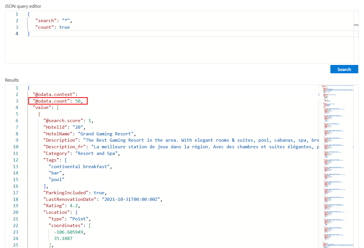

Eseguire una query non specificata
In Esploratore di ricerca, le richieste POST vengono formulate internamente usando Documenti - Ricerca Post (API REST), con le risposte restituite come documenti JSON dettagliati.
Per un primo sguardo al contenuto, eseguire una ricerca vuota selezionando Cerca senza termini specificati. Una ricerca vuota è utile come prima query perché restituisce interi documenti in modo da poter esaminare la composizione dei documenti. In una ricerca vuota non esiste alcun punteggio di ricerca e i documenti vengono restituiti in ordine arbitrario ("@search.score": 1 per tutti i documenti). Per impostazione predefinita, vengono restituiti 50 documenti per ogni richiesta di ricerca.
Aggiungere "count": true per ottenere il numero di corrispondenze trovate in un indice. In una ricerca vuota, il conteggio è il numero totale di documenti nell'indice. In una ricerca qualificata è il numero di documenti corrispondenti all'input della query. Tenere presente che il servizio restituisce le prime 50 corrispondenze per impostazione predefinita, pertanto il conteggio potrebbe indicare più corrispondenze nell'indice rispetto a quanto restituito nei risultati.
La sintassi equivalente per una ricerca vuota è * o "search": "*".
   "search": "*",
   "count": true
Risultati
Screenshot di un esempio di conteggio.

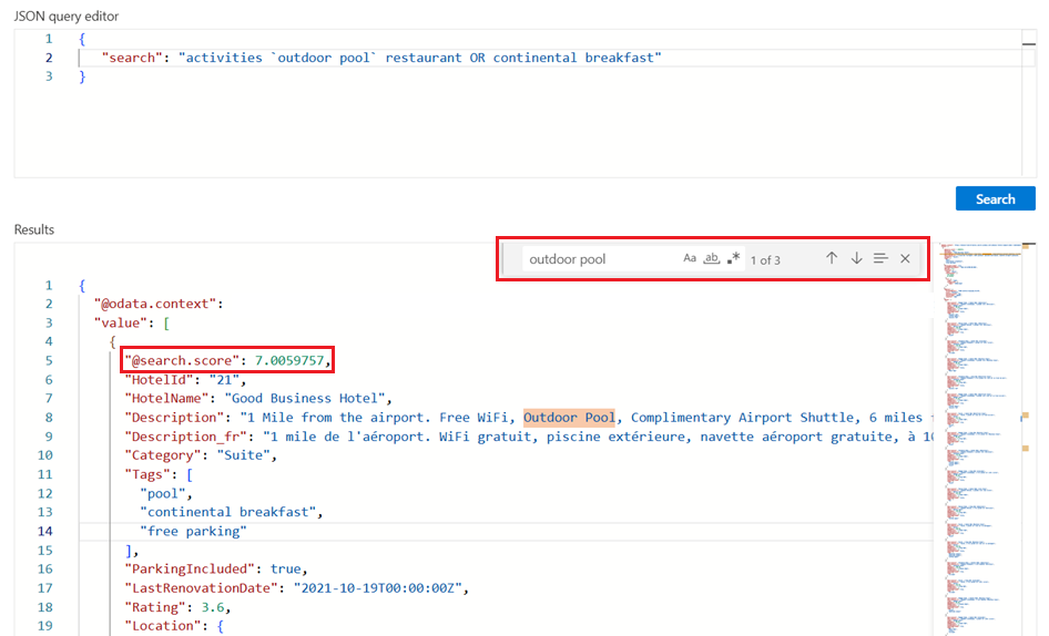

Eseguire una query a testo libero
La ricerca in formato libero, con o senza operatori, è utile per simulare le query definite dall'utente inviate da un'app personalizzata a Foundry IQ. Solo i campi attribuiti come ricercabili nell'indice vengono analizzati per individuare le corrispondenze.
Non è necessaria la visualizzazione JSON per una query senza testo, ma viene fornito in JSON per coerenza con altri esempi in questo articolo.
Si noti che quando si forniscono criteri di ricerca, ad esempio termini di query o espressioni, viene eseguita la classificazione della ricerca. Nell'esempio seguente viene illustrata una ricerca di testo libero. @search.score è un punteggio di pertinenza calcolato per la corrispondenza usando l'algoritmo di assegnazione dei punteggi predefinito.
    "search": "activities `outdoor pool` restaurant OR continental breakfast"
Risultati
È possibile usare Ctrl-F per cercare all'interno dei risultati specifici termini di interesse.
Screenshot di un esempio di query di testo libero.

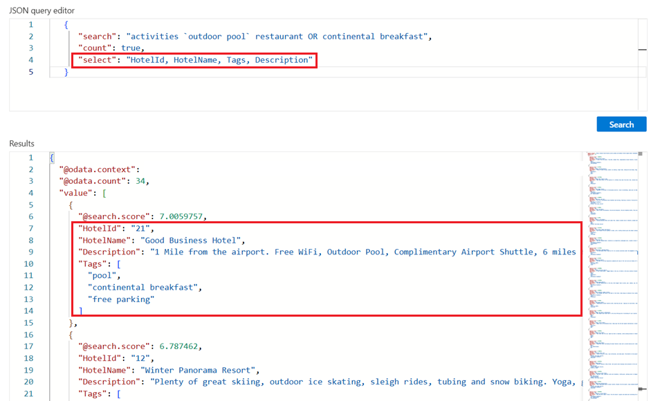

Limitare i campi nei risultati della ricerca
Aggiungere "select" per limitare i risultati ai campi denominati in modo esplicito per un output più leggibile in Esplora ricerche. Solo i campi attribuiti come recuperabili nell'indice possono essere visualizzati nei risultati.
   "search": "activities `outdoor pool` restaurant OR continental breakfast",
   "count": true,
   "select": "HotelId, HotelName, Tags, Description"
Risultati
Screenshot dei campi limitati nell'esempio dei risultati della ricerca.

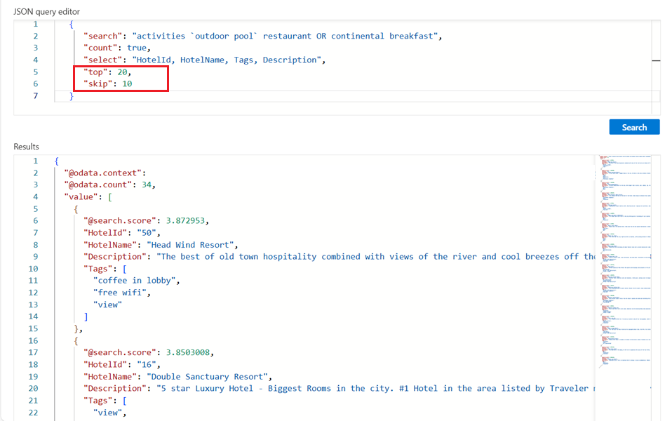

Restituisci il lotto successivo di risultati
Foundry IQ restituisce le prime 50 corrispondenze in base alla classificazione di ricerca. L'indice hotels-sample ha solo 50 hotel, quindi usiamo un numero più piccolo per illustrare la paginazione. Per ottenere il set successivo di documenti corrispondenti, accodare "top": 20 e "skip": 10 aumentare il set di risultati su 20 documenti (il valore predefinito è 50, il valore massimo è 1000), ignorando i primi 10 documenti. È possibile controllare la chiave del documento (HotelId) per identificare un documento.
Tenere presente che è necessario fornire criteri di ricerca, ad esempio un termine di query o un'espressione, per ottenere risultati classificati. I punteggi di ricerca diminuiscono man mano che si procede nei risultati della ricerca.
   "count": true,
   "select": "HotelId, HotelName, Tags, Description",
   "top": 20,
   "skip": 10
Risultati
Schermata di esempio della restituzione del batch successivo di risultati della ricerca.

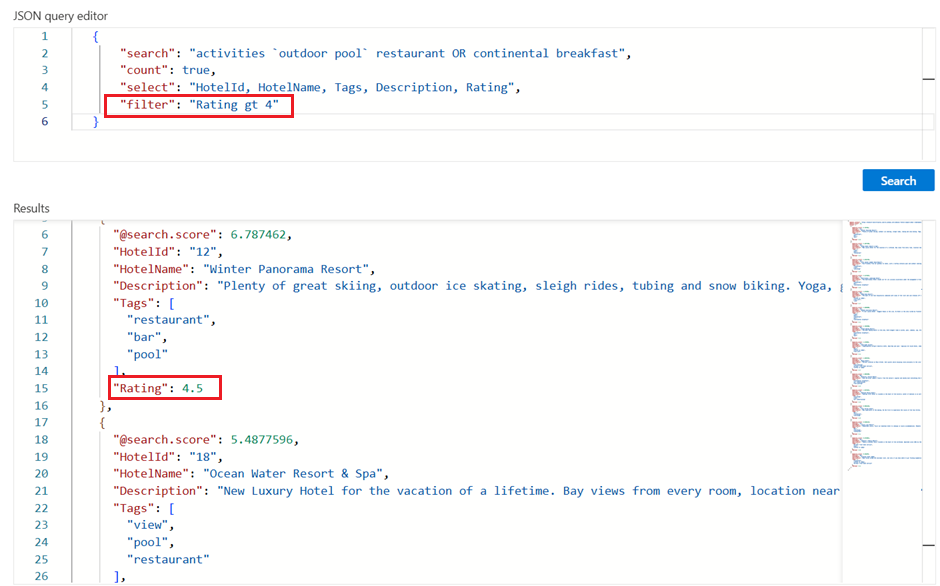

Espressioni di filtro (maggiore di, minore di, uguale a)
Usare il filter parametro per specificare criteri di inclusione o esclusione. Il campo deve essere attribuito come filtrabile nell'indice. Questo esempio cerca valutazioni maggiori di quattro:
    "count": true,
    "select": "HotelId, HotelName, Tags, Description, Rating",
    "filter": "Rating gt 4"
Risultati
Screenshot di un esempio di filtro.

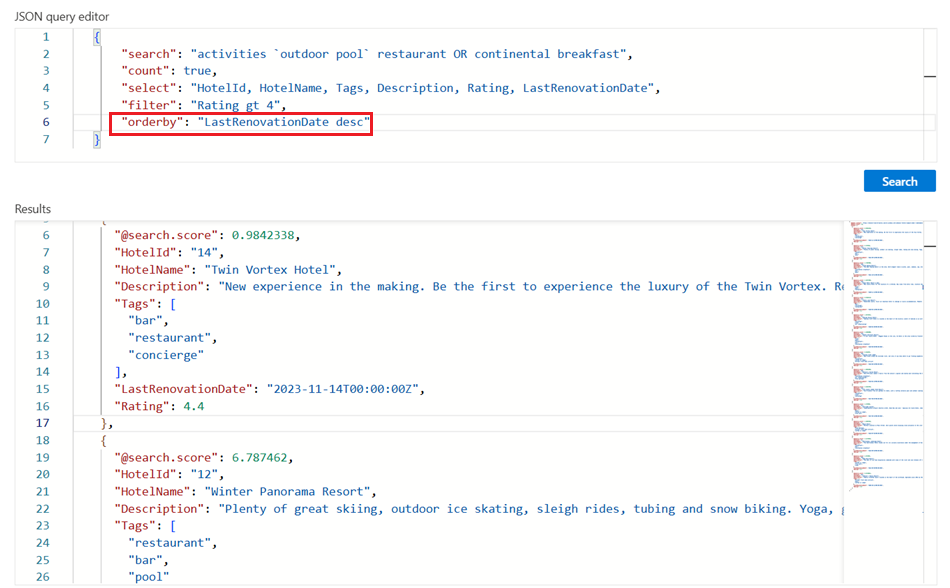

Ordinare i risultati
Aggiungere orderby per ordinare i risultati in base a un altro campo oltre al punteggio di ricerca. Il campo deve essere attribuito come ordinabile nell'indice. In situazioni in cui il valore filtrato è identico (ad esempio, lo stesso prezzo), l'ordine è arbitrario, ma è possibile aggiungere altri criteri per l'ordinamento più approfondito. Ecco un'espressione di esempio che è possibile usare per testare questo risultato:
    "count": true,
    "select": "HotelId, HotelName, Tags, Description, Rating, LastRenovationDate",
    "filter": "Rating gt 4",
    "orderby": "LastRenovationDate desc"
Risultati
Screenshot di un esempio di ordinamento.
