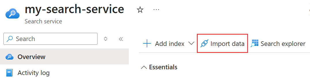

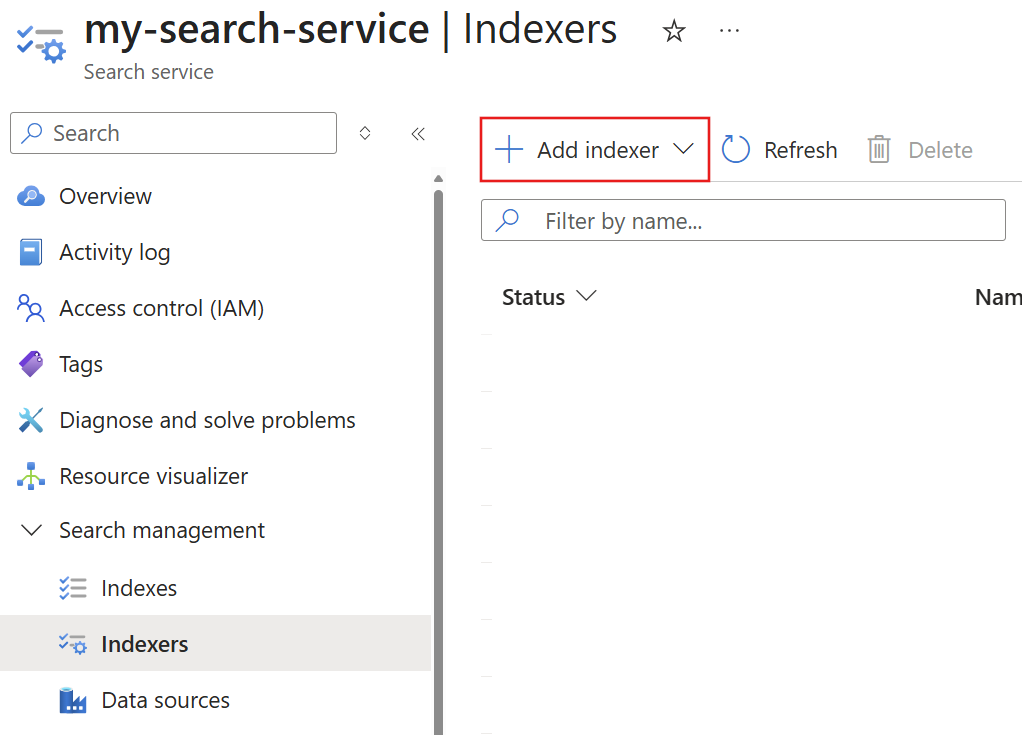

Quando si è pronti a creare un indicizzatore su un servizio Foundry IQ remoto, è necessario un client di ricerca. Un client di ricerca può essere il Azure portal, un client REST o il codice dell'applicazione che crea un'istanza di un client indicizzatore. È consigliabile usare le API REST o Azure portal per lo sviluppo anticipato e il test di verifica.
Passare al servizio Foundry IQ nel portale di Azure.
Scegliere tra le opzioni seguenti:
Importa dati: questa procedura guidata crea tutti gli elementi necessari, incluso l'indicizzatore. Altri approcci richiedono un'origine dati e un indice predefiniti.
Aggiungi indicizzatore: un editor visivo per specificare la definizione di un indicizzatore.
