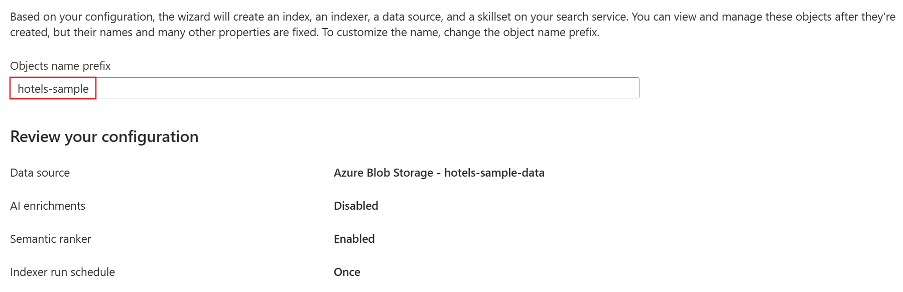

  1. Modificare il prefisso del nome dell'oggetto in hotels-sample.
  2. Esaminare le configurazioni dell'oggetto.
    Screenshot della pagina di configurazione dell'oggetto nel portale di Azure.
    L'arricchimento tramite intelligenza artificiale, il ranker semantico e la pianificazione dell'indicizzatore sono disabilitati o impostati sul valore predefinito perché sono stati ignorati i passaggi della procedura guidata.
  3. Selezionare Crea per creare contemporaneamente gli oggetti ed eseguire l'indicizzatore.

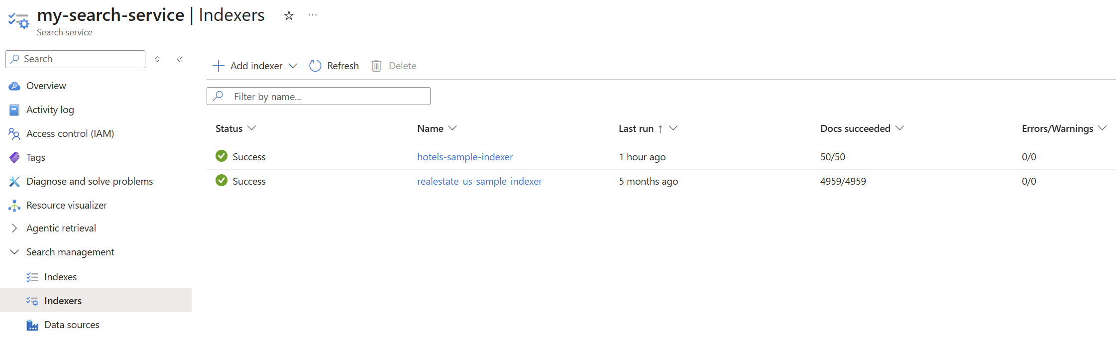

Controllare lo stato dell'indicizzatore
  1. Nel riquadro sinistro, selezionare Gestione della ricerca>Indicizzatori.
  2. Trovare hotels-sample-indexer nell'elenco.
    Screenshot che mostra la creazione dell'indicizzatore in corso nel portale di Azure.
    L'aggiornamento dei risultati può richiedere alcuni minuti. Verrà visualizzato l'indicizzatore appena creato con lo stato In corso o Operazione completata. L'elenco mostra anche il numero di documenti indicizzati.
