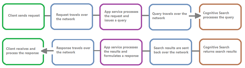

Az alábbi képen egy lekérdezési kérelem és válasz eseménylánca látható. A késés bármelyiküknél előfordulhat, legyen szó hálózati átvitelről, tartalom feldolgozásáról az App Services-rétegben vagy egy keresési szolgáltatásban. Az erőforrásnaplózás egyik fő előnye, hogy a tevékenységek a keresési szolgáltatás szempontjából vannak naplózva, ami azt jelenti, hogy a napló segíthet megállapítani, hogy a teljesítményproblémát a lekérdezéssel vagy indexeléssel kapcsolatos problémák vagy más meghibásodási pontok okozták-e.
Naplózott események lánca

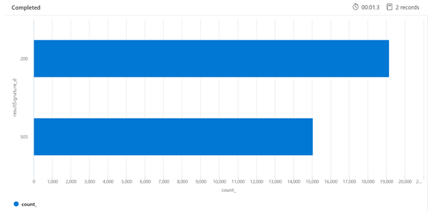

Az alábbi példa egy Kusto-lekérdezésre mutat be, amely képes azonosítani a betöltés alatt álló keresési szolgáltatás HTTP-válaszainak lebontását. A sikeres (200) válaszok számához képest a renderelt sávdiagram egy 7 napos időszak alatt azt mutatja be, hogy a keresési lekérdezések viszonylag nagy százaléka korlátozva volt.
AzureDiagnostics
| where TimeGenerated > ago(7d)
| summarize count() by resultSignature_d
| render barchart
A http-hibák számának sávdiagramja

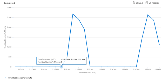

Egy adott időszak szabályozásának vizsgálata segíthet azonosítani azokat az időket, amikor a szabályozás gyakrabban fordulhat elő. Az alábbi példában egy idősordiagramot használunk a megadott időkereten keresztül végrehajtott szabályozott lekérdezések számának megjelenítésére. Ebben az esetben a korlátozott lekérdezések összefüggtek azokkal az időpontokkal, amikor a teljesítménymérés történt.
let ['_startTime']=datetime('2024-02-25T20:45:07Z');
let ['_endTime']=datetime('2024-03-03T20:45:07Z');
let intervalsize = 1m;
AzureDiagnostics
| where resultSignature_d != 403 and resultSignature_d != 404 and OperationName in ("Query.Search", "Query.Suggest", "Query.Lookup", "Query.Autocomplete")
| summarize
  ThrottledQueriesPerMinute=bin(countif(OperationName in ("Query.Search", "Query.Suggest", "Query.Lookup", "Query.Autocomplete") and resultSignature_d == 503)/(intervalsize/1m), 0.01)
  by bin(TimeGenerated, intervalsize)
| render timechart
Szabályozott lekérdezések vonaldiagramja

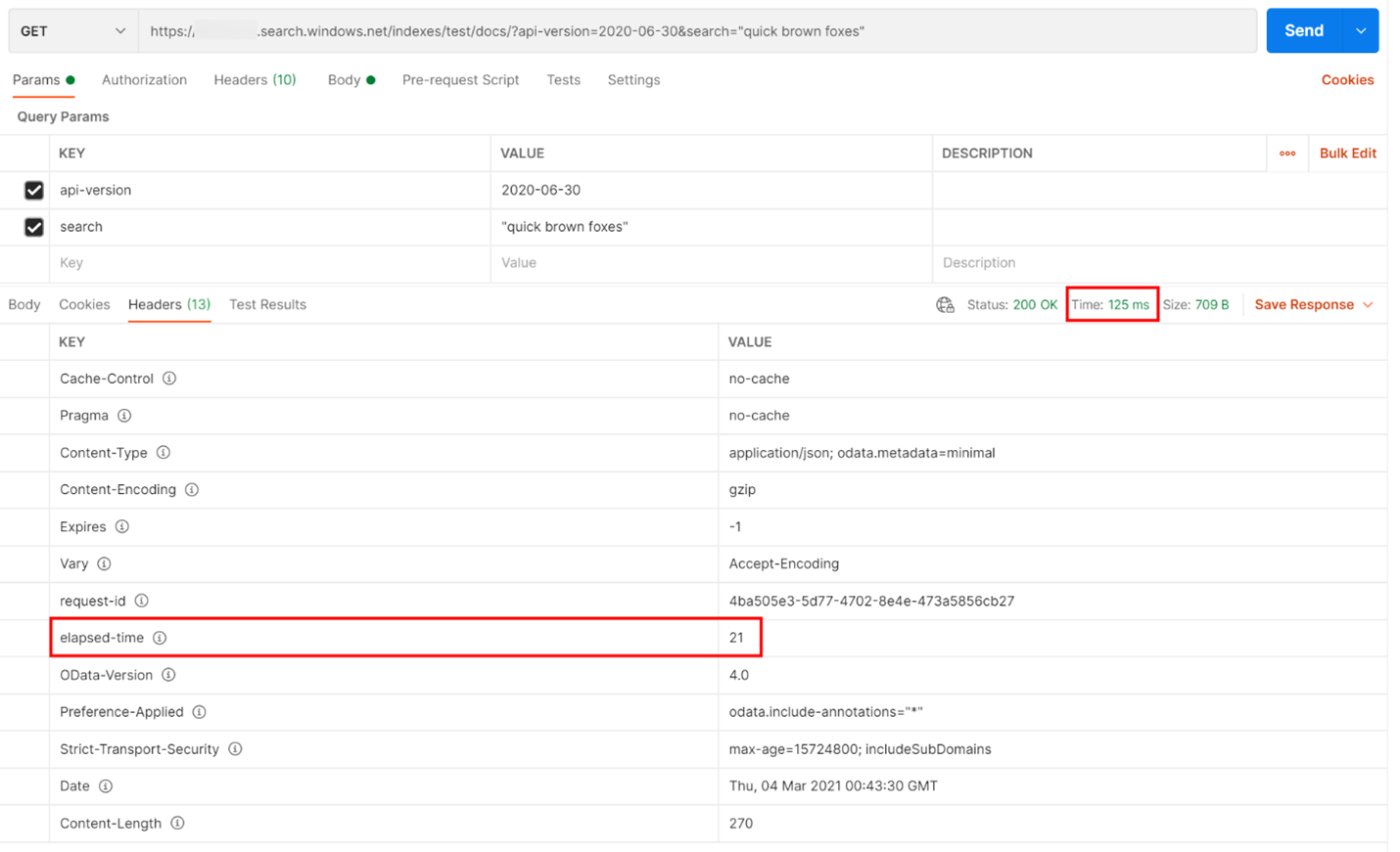

Bizonyos esetekben hasznos lehet az egyes lekérdezések tesztelése, hogy lássák, hogyan teljesítenek. Ehhez fontos látni, hogy a keresési szolgáltatás mennyi ideig tart a munka befejezéséhez, valamint hogy mennyi ideig tart az ügyféltől és az ügyféltől visszafelé irányuló oda-vissza kérés végrehajtása. A diagnosztikai naplók felhasználhatók az egyes műveletek keresésére, de egyszerűbb lehet mindezt egy REST-ügyfélből elvégezni.
Az alábbi példában egy REST-alapú keresési lekérdezés lett végrehajtva. Az Azure AI Keresés minden válaszban feltünteti a lekérdezés befejezéséhez szükséges ezredmásodpercek számát, amely a Fejlécek fülön, az "elapsed-time" mezőben látható. A válasz tetején található Állapot mellett megtalálja az oda-vissza utazás időtartamát, ebben az esetben 125 ezredmásodpercet (ms). Az eredmények szakaszban a "Fejlécek" lap lett kiválasztva. Az alábbi képen egy piros mezővel kiemelt két érték alapján látható, hogy a keresési szolgáltatás 21 ms-ot vett igénybe a keresési lekérdezés befejezéséhez, és a teljes ügyfél-oda-vissza kérés 125 ms-ot vett igénybe. A két szám kivonásával megállapíthatjuk, hogy 104 ms-tal több időt vett igénybe a keresési lekérdezés továbbítása a keresési szolgáltatásnak, és a keresési eredmények átvitele az ügyfélnek.
Ez a technika segít elkülöníteni a hálózati késéseket a lekérdezési teljesítményt befolyásoló egyéb tényezőktől.

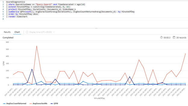

Lekérdezési arányok
A keresési szolgáltatás kéréseinek szabályozására az egyik lehetséges ok a lekérdezések nagy száma, melyet a rendszer másodpercenkénti (QPS) vagy percenkénti (QPM) lekérdezésszámként rögzíthet. Amint a keresési szolgáltatás egyre több QPS-t kap, általában egyre tovább tart majd válaszolni ezekre a lekérdezésekre, amíg már nem tud lépést tartani, amely során 503-as HTTP korlátozó választ küld vissza.
Az alábbi Kusto-lekérdezés a QPM-ben mért lekérdezéskötetet, valamint egy lekérdezés átlagos időtartamát mutatja ezredmásodpercben (AvgDurationMS) és az egyes visszaadott dokumentumok átlagos számát (AvgDocCountReturned).
AzureDiagnostics
| where OperationName == "Query.Search" and TimeGenerated > ago(1d)
| extend MinuteOfDay = substring(TimeGenerated, 0, 16)
| project MinuteOfDay, DurationMs, Documents_d, IndexName_s
| summarize QPM=count(), AvgDuractionMs=avg(DurationMs), AvgDocCountReturned=avg(Documents_d)  by MinuteOfDay
| order by MinuteOfDay desc
| render timechart
Percenkénti lekérdezéseket ábrázoló diagram

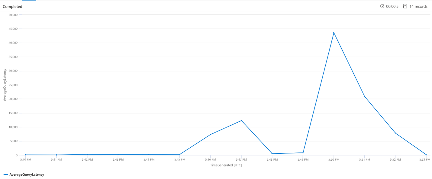

Lekérdezések átlagos késése
Az alábbi lekérdezésben az 1 perces intervallumméret a keresési lekérdezések átlagos késésének megjelenítésére szolgál. A diagramon látható, hogy az átlagos késés 17:45-ig alacsony volt, és 17:53-ig tartott.
let _startTime = datetime('2024-02-23 17:40');
let _endTime = datetime('2024-02-23 18:00');
AzureDiagnostics
| where TimeGenerated between(['_startTime']..['_endTime']) // Time range filtering
| summarize AverageQueryLatency = avgif(DurationMs, OperationName in ("Query.Search", "Query.Suggest", "Query.Lookup", "Query.Autocomplete"))
| render timechart
Átlagos lekérdezési késést mutató diagram

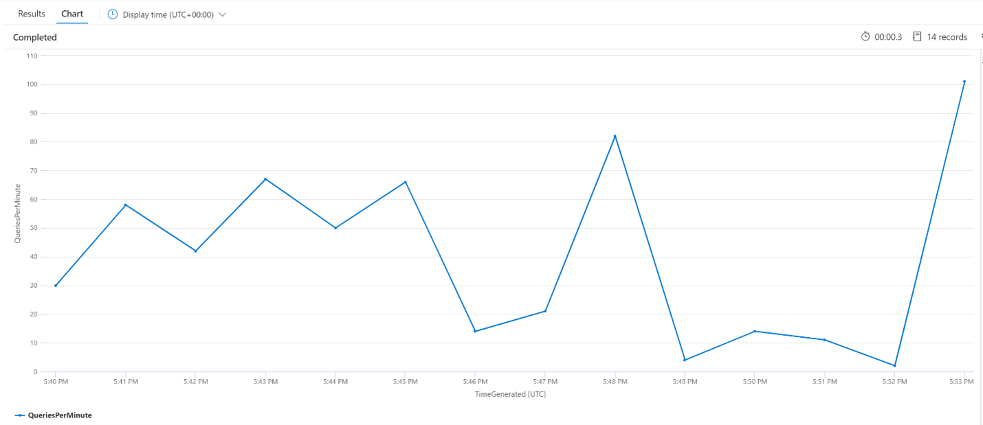

Átlagos lekérdezések percenként (QPM)
Az alábbi lekérdezés a lekérdezések percenkénti átlagos számát vizsgálja annak biztosítása érdekében, hogy a keresési kérelmek nem voltak olyan csúcsértékek, amelyek befolyásolhatták volna a késést. A diagramon látható némi eltérés, de semmi sem utal a kérések számának megugrására.
AzureDiagnostics
| where TimeGenerated between(['_startTime'] .. ['_endTime']) // Time range filtering
| summarize QueriesPerMinute=bin(countif(OperationName in ("Query.Search", "Query.Suggest", "Query.Lookup", "Query.Autocomplete"))/(intervalsize/1m), 0.01)
| render timechart
Percenkénti átlagos lekérdezéseket ábrázoló diagram

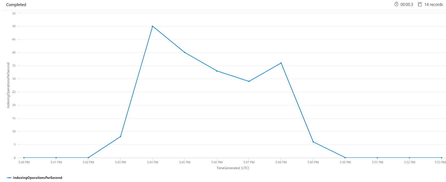

Indexelési műveletek percenként (OPM)
Itt az indexelési műveletek percenkénti számát tekintjük át. A diagramon látható, hogy nagy mennyiségű adat indexelése 17:42-kor kezdődött, és 17:50-kor ért véget. Ez az indexelés 3 perccel azelőtt kezdődött, hogy a keresési lekérdezések látenssé váltak, és 3 perccel azelőtt fejeződött be, hogy a keresési lekérdezések már nem voltak látensek.
Ebből a megállapításból látható, hogy körülbelül 3 percig tartott, amíg a keresési szolgáltatás foglalttá vált ahhoz, hogy az indexelés hatással legyen a lekérdezés késésére. Azt is láthatjuk, hogy az indexelés befejezése után további 3 percig tartott, amíg a keresési szolgáltatás befejezte az újonnan indexelt tartalomból származó összes munkát, és hogy a lekérdezés késése megoldódjon.
AzureDiagnostics
| summarize IndexingOperationsPerSecond=bin(countif(OperationName == "Indexing.Index")/ (intervalsize/1m), 0.01)
| render timechart
Diagram az indexelési műveletek percenkénti megjelenítéséről
