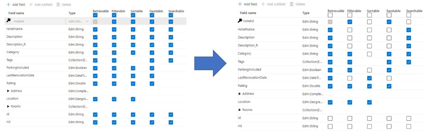

Tipp: Legyen szelektív a mezőmegjelölésben
Gyakori hiba, amelyet a rendszergazdák és a fejlesztők követnek el a keresési index létrehozásakor, hogy a mezők összes elérhető tulajdonságát kiválasztják, és nem csak a szükséges tulajdonságokat választják ki. Ha például egy mezőnek nem kell teljes szöveges kereshetőnek lennie, hagyja ki ezt a mezőt a kereshető attribútum beállításakor.
Szelektív hozzárendelés
A szűrők, aspektusok és rendezés támogatása megnégyszerezheti a tárolási követelményeket. Ha ajánlószolgáltatásokat ad hozzá, a tárolási követelmények megnőnek. Az attribútumok tárolóra gyakorolt hatásáról az attribútumok és az indexméret című témakörben talál illusztrációt.
Összefoglalva, a túlzott attribúció következményei a következők:
  • Az indexelési teljesítmény romlása a mező tartalmának feldolgozásához szükséges többletmunka miatt, majd a keresési invertált indexben tárolva (a "kereshető" attribútumot csak a kereshető tartalmat tartalmazó mezőkön állítsa be).
  • Nagyobb felületet hoz létre, amelyet minden lekérdezésnek el kell fednie. A kereshetőként megjelölt összes mező teljes szöveges keresésben lesz beolvasva.
  • A többlettárolás miatt növeli a működési költségeket. A szűréshez és rendezéshez további hely szükséges az eredeti (nem elemzett) sztringek tárolásához. Ne állítsa be a szűrhető vagy rendezhető mezőket olyan mezőkre, amelyekre nincs szüksége.
  • A túlattribútálás sok esetben korlátozza a terület képességeit. Ha például egy mező facetable, filterable és searchable, akkor csak 16 KB szöveget tárolhat egy mezőben, míg a kereshető mezők legfeljebb 16 MB szöveget tartalmazhatnak.

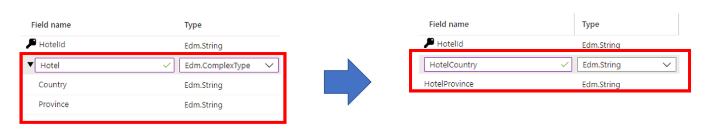

Tipp: Fontolja meg az összetett típusok alternatíváit
Az összetett adattípusok akkor hasznosak, ha az adatok bonyolult beágyazott struktúrával rendelkeznek, például a JSON-dokumentumokban található szülő-gyermek elemek. Az összetett típusok hátránya a tartalom indexeléséhez szükséges további tárolási követelmények és további erőforrások a nem összetett adattípusokhoz képest.
Bizonyos esetekben elkerülheti ezeket a kompromisszumokat, ha egy összetett adatstruktúrát egy egyszerűbb mezőtípusra, például gyűjteményre képez le. Másik lehetőségként dönthet úgy is, hogy egy mezőhierarchiát egyes gyökérszintű mezőkbe egyesít.
lapított mezőszerkezet
